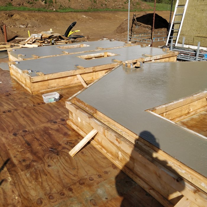

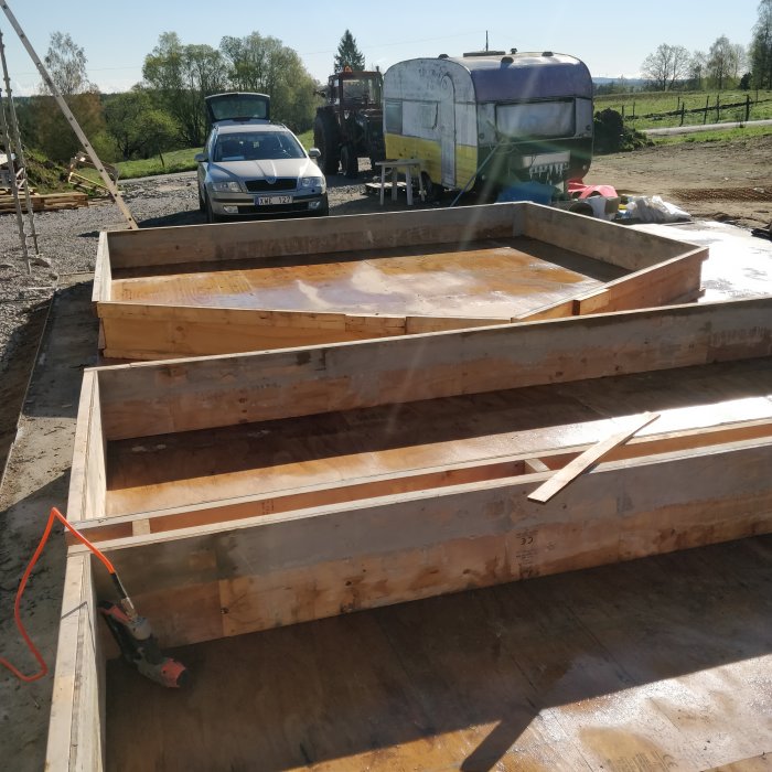

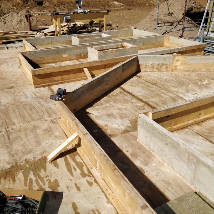

Arbetet med väggarna fortsätter. Denna vecka bjöd naturen på snö, hagel, regn, vind och solsken varje dag hela veckan. Sista vägggjutningen gick bra. Två av väggformarna kunde återanvändas. Den sista väggen vid balkongen fick jag såga om formarna lite.

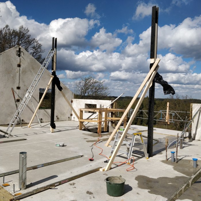

Dagen efter gjutning var jag och hämtade 2 limträpelare som ska bära upp nockbalken. Jag hade beställt allt material till taket så att när lastbilskranen kommer och lyfter de sista väggarna åker han förbi brädgården och hämtar takmaterialet. Så då passade jag på att slänga upp pelarna så att jag kunde få upp nockbalken när kranen ändå var på plats.

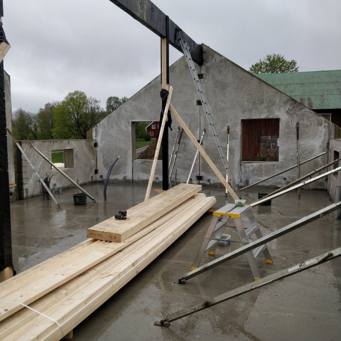

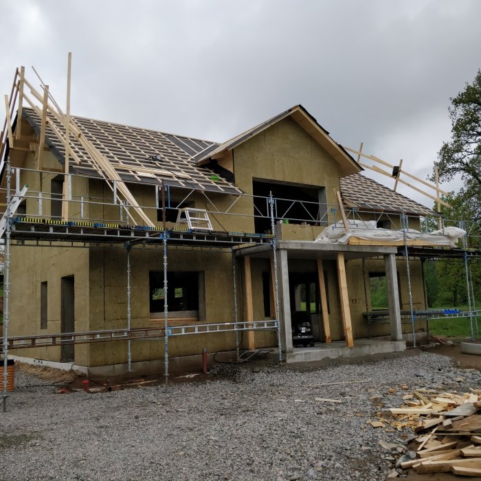

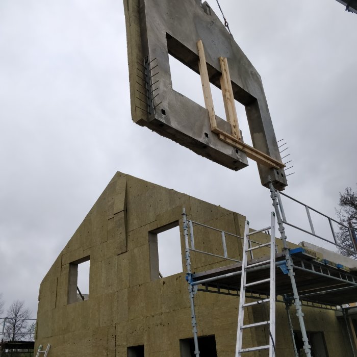

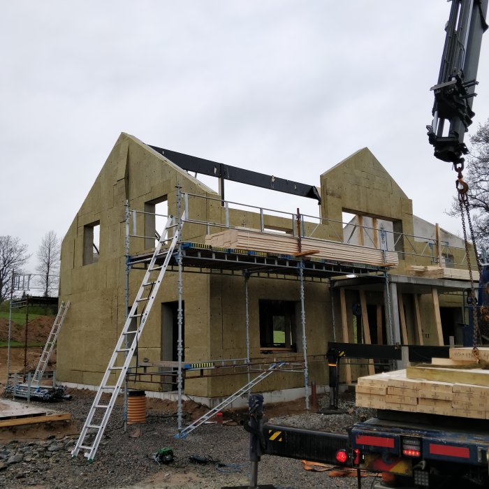

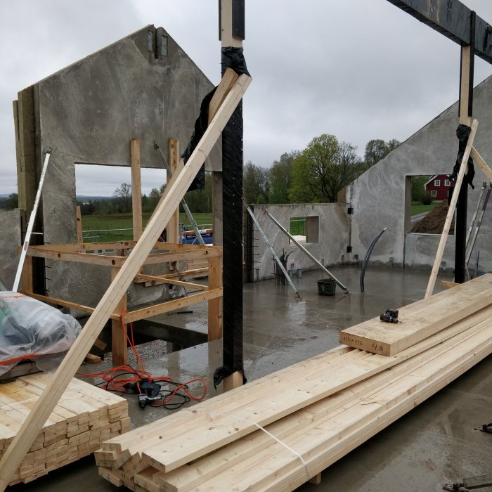

Då var det dags! Sista lyftet! Allt gick bra som vanligt och de 3 sista väggarna passade som Hans i Greta. Dock en väldigt blöt och trist dags att jobba utomhus. Väldigt kul att se formen på själva huset. Det blir som vi har tänkt oss. Svårt att föreställa sig hur stort huset blir i verkligheten när man ritar det på papper från början. Vi är väldigt nöjda iaf. Nu återstår bara en liten gjutning. De reglarna som är påskruvade på väggen är bara för att hålla ihop den under lyftet.
Nu står hon där! Helt komplett, redo att kläs med tak och fasad! IMG_20190508_112035.jpg
Inför den sista väggmonteringen passade jag på att beställa nockbalkarna, planken till åsarna, glespanel och masonite till luftningen. Så lastbilen fick ta en sväng förbi brädgården och hämta mitt material, sedan lyfte vi upp väggarna, en av nockbalkarna samt materialet till taket. Smidigt att få material upplyft när man ändå har en kran på plats.
Nu återstår endast en liten gjutning på detta hus, nämligen att gjuta fast väggen vid balkongen.

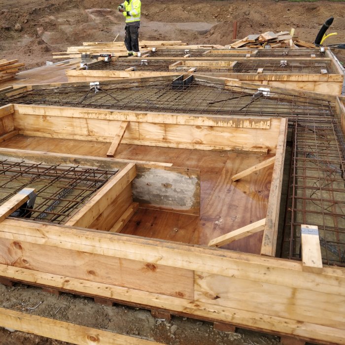

Själva huset ritade jag själv, tog lite idéer från olika kataloghus och tillsammans med sambon fick vi fram det hus vi ville ha. När vi ritade huset visste jag att jag skulle bygga med Betongstomme jag hade det i bakhuvudet hela tiden.
När det kommer till konstruktionen så ritade jag geometrin i alla väggar. Ritade även valvet och plattan och fick fram en byggsats som jag visste skulle gå smidigt att tillverka och montera. Sedan lämnade jag mina handritade ritningar till en konstruktör som räknade på det hela. Han datoriserade sedan mina pappersritningar och ritade in armering, lyftöglor, dubb osv. Han gjorde tillverkningsritningar till alla väggar. Kostnaderna för konstruktören blev inte alls dyra då detta gick rätt snabbt för honom när allt var förberett.

Jag har planerat detta ganska så länge och gått igenom allt i huvudet flera gånger! Har hjälp från jobbet till ca 50%, annars görs det mesta mellan 7-4 på vardagar och sen brukar det bli några timmar på helgerna med.
Combideck var aldrig något alternativ. Har gjort några sånna bjälklag och i en industri eller större byggnad kan jag köpa plåtens fördelar. Det går något snabbare att forma och går säkert att dra ut spännvidderna lite. Nackdelen med plåten är att man ej får färdig undersida. Det måste glesas och gipsas i efterhand. Detta slipper man med en traditionell valvform. Där räcker det med att slipa skivskarvarna och sen spackla och måla. Sen är det alltid mycket enklare att jobba med trä än med plåt. I mitt projekt försöker jag att dra ut på kronorna så mycket som möjligt och har hittat användning för nästan allt formvirke jag får över, så att gjuta med plåt hade både blivit dyrare och tagit längre tid.

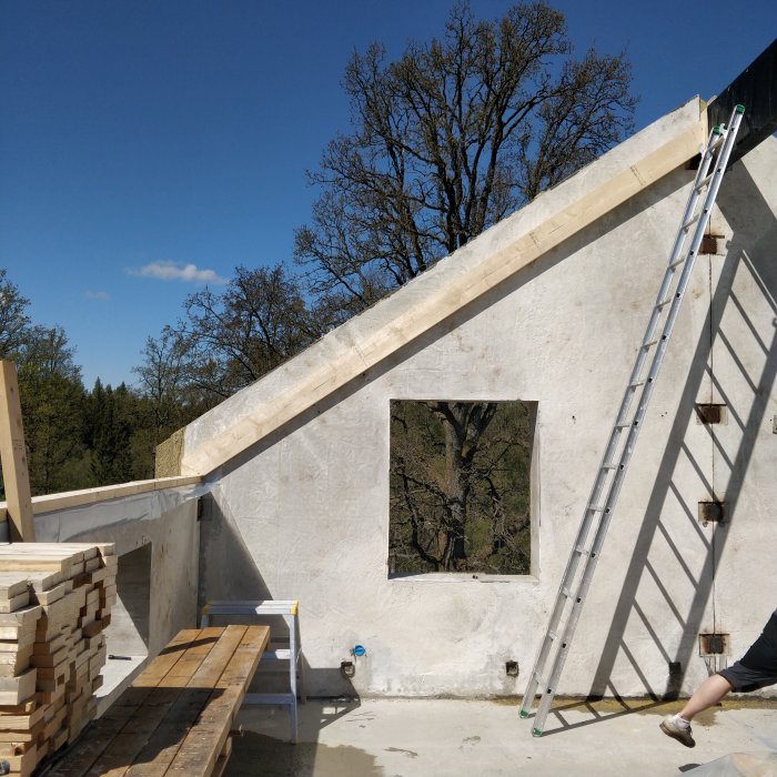

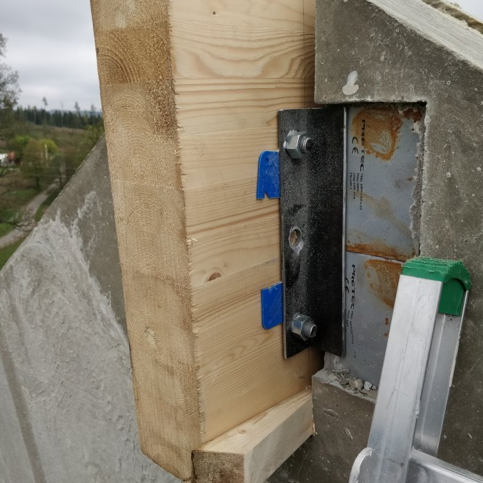

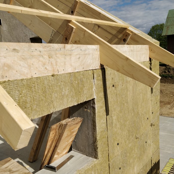

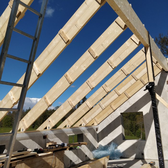

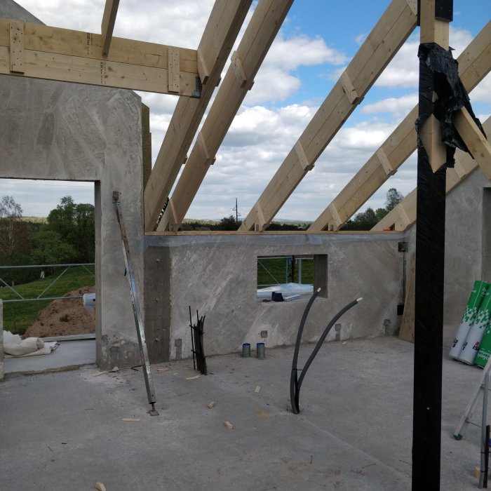

Började med att sätta fast limträbalken i väggarna. Vinklar köptes och min far hjälpt mig att bearbeta vinklarna. När far hjälper till lämnas inget åt slumpen och ett bra resultat är givet. Därför borras hålen i vinklarna med en fräs.
Dessa vinklar svetsas sedan fast i betongen. Blir stabilt som Dr. Alban sa.

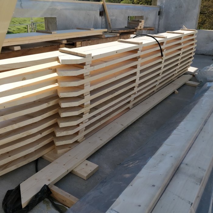

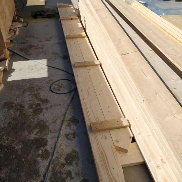

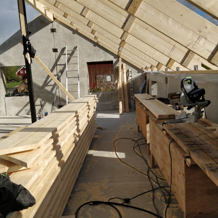

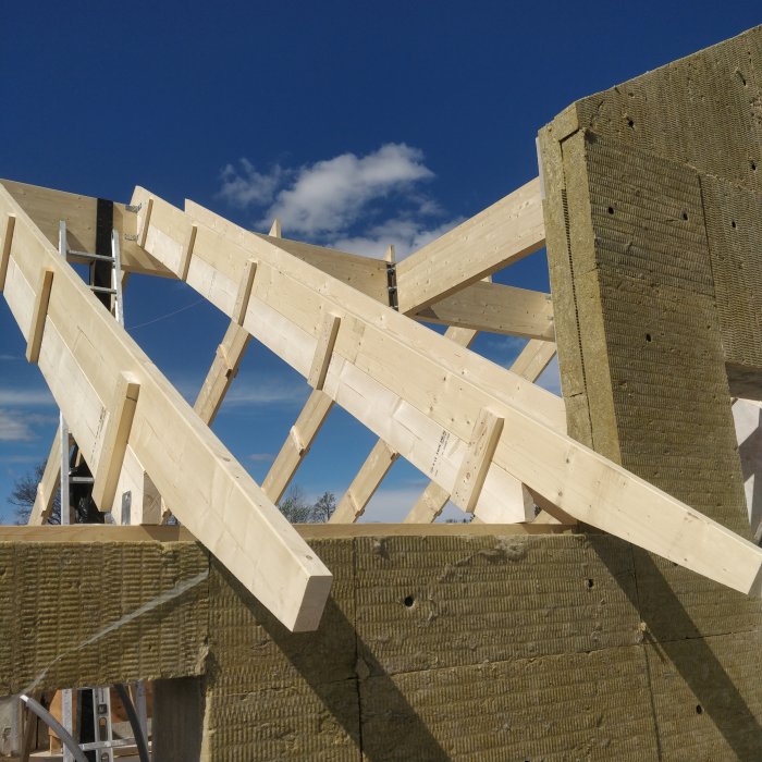

Därefter skulle åsarna till baksidan tillverkas. Jag hade borrat fast en regel på långsidorna som åsarna vilar på. I toppen ligger dom på limträbalken. Åsarna består av 2st 2x8". Och sedan en 2x8" i underarmen. Kommer ej ha öppet upp till nock.
Betydligt roligare verktyg som används nu! Gjorde sågbänken lite bredare så kunde jag både såga och spika ihop åsarna på sågbänken. IMG_20190511_161533.jpg

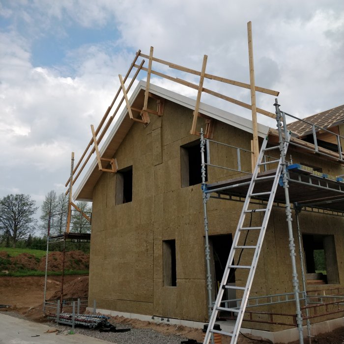

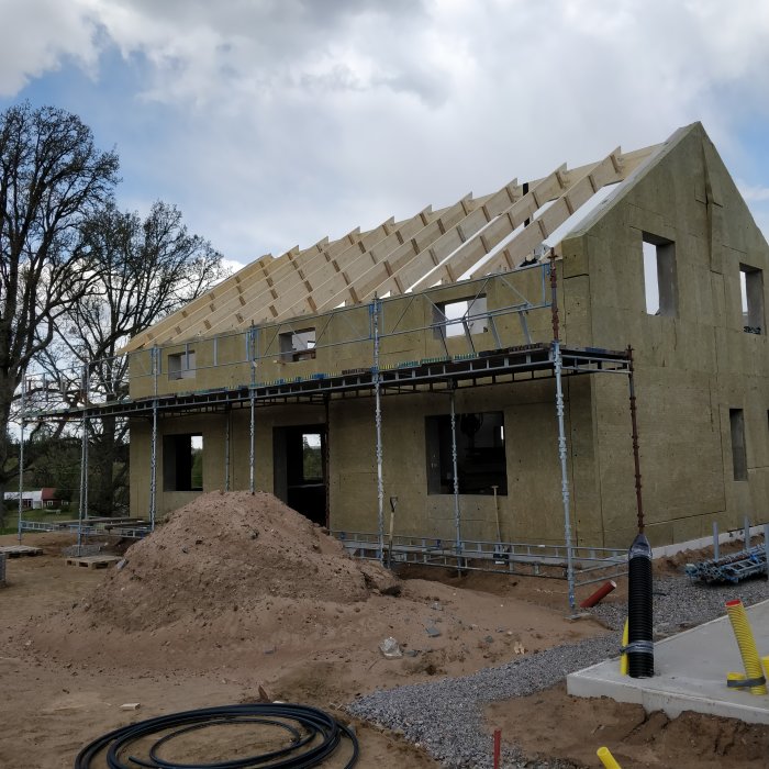

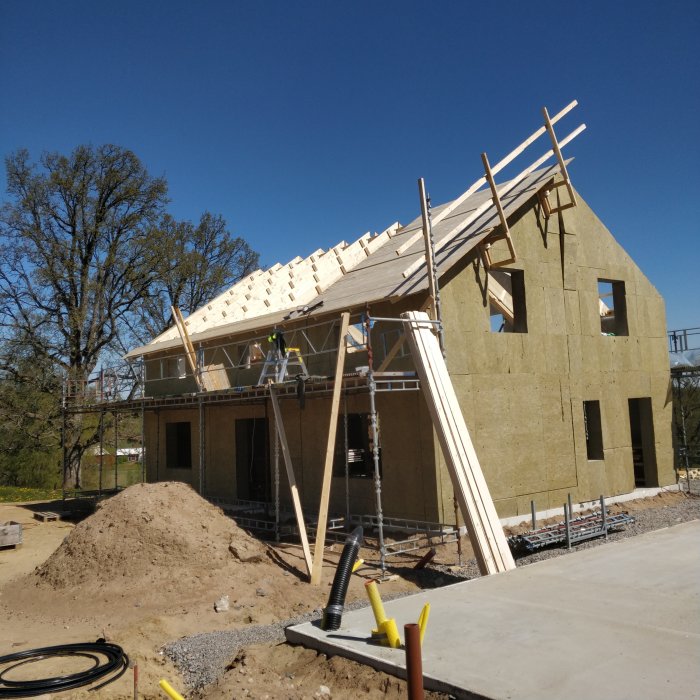

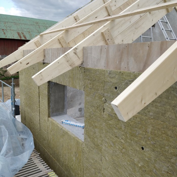

Nästa steg blev att montera åsarna. Gick rätt smidigt att välta upp dom när man var två man!
Därefter tillverkade jag åsarna till framsidan och monterade dom!
Sedan byggde jag ihop mellan åsarna.
Min kära sambo passade på att måla vindskivorna på kvällarna. Nästa steg blir takläggning.

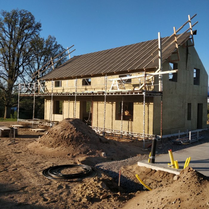

Uppdatering!
Tar ganska mycket kort under projektets gång, kan vara kul att ha i framtiden.

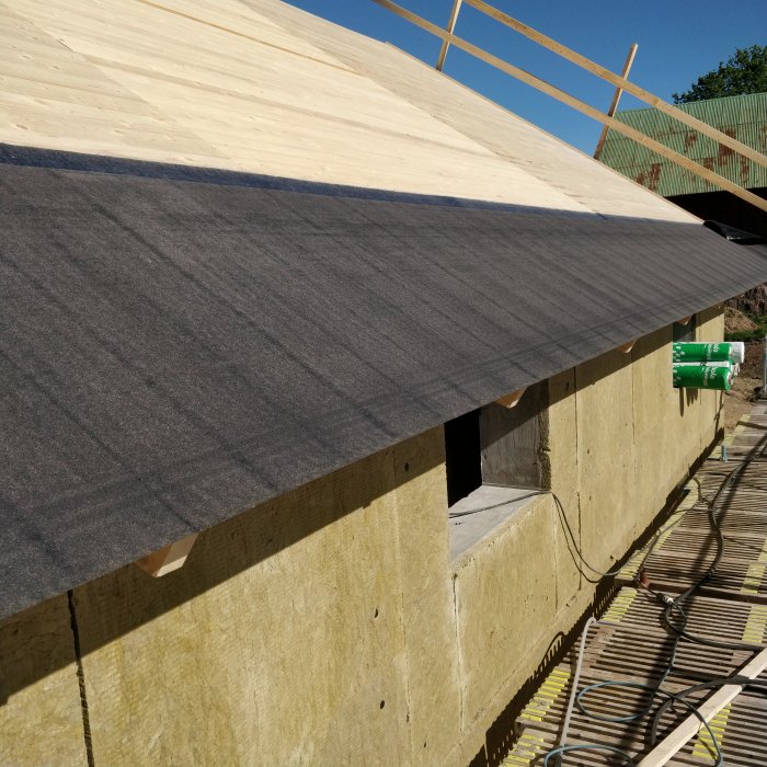

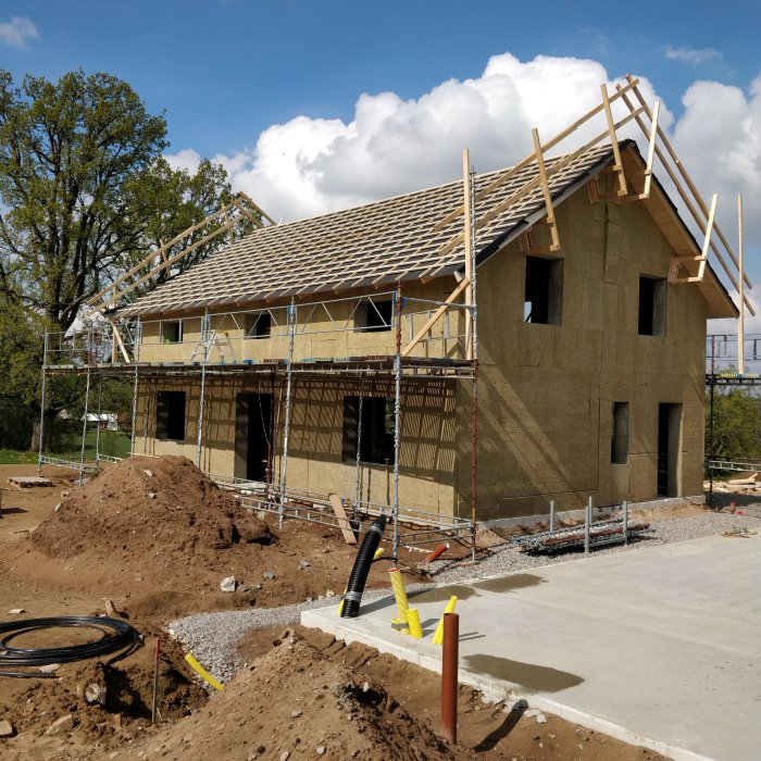

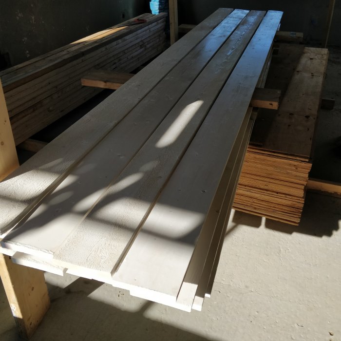

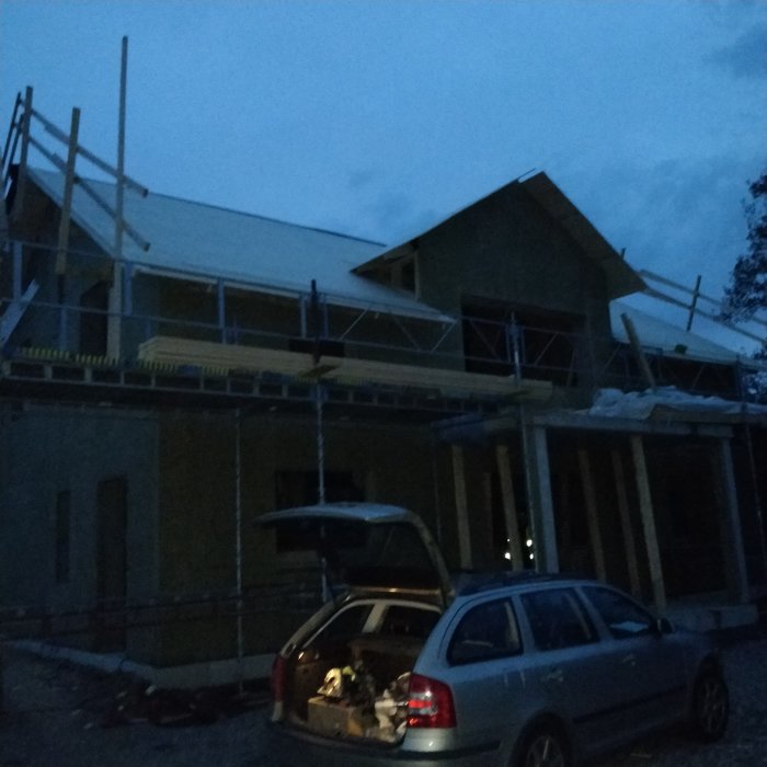

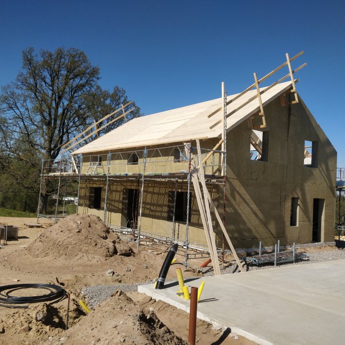

Efter att alla åsar vart monterade så började jag med råsponten på baksidan. All råsponten till taket köpte jag på blocket. Betalade 6000kr för råsponten till hela huset. Så dessa brädor har legat i min mors garage och väntat på att bli uppspikade. Skruvade även ihop några räckeskonsoller som jag monterade allt eftersom jag brädade på uppåt. Inte världens vackraste räcke, men bättre än inget!

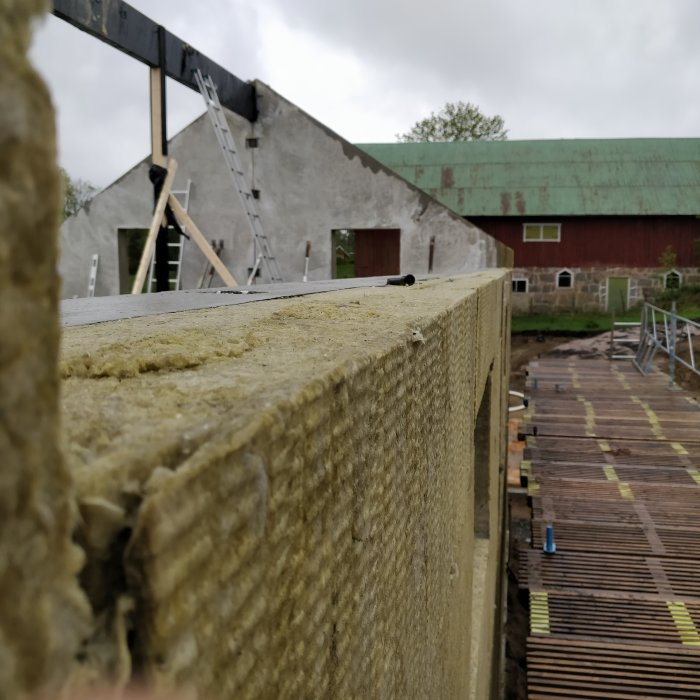

Efter råspont kommer papp. Jag köpte underlagspapp och ingen duk.
När baksidan var klar blev dottern sjuk, så jag fick vara hemma och ta hand om henne några dagar. Men när lördagen kom så kunde jag åka ut och fortsätta med spikandet. Jag och en kompis hjälptes åt en lördag och spikade dit råsponten på framsidan. Vi höll på nästan ända in i mörkret. IMG_20190518_221142.jpg

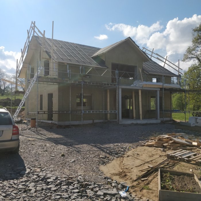

Dagen efter lade jag på pappen på framsidan. Fantastiskt känsla när man har ett tätt tak! Även om betongen inte blir dålig av regnet så har jag nu ett ställe att förvara material torrt.

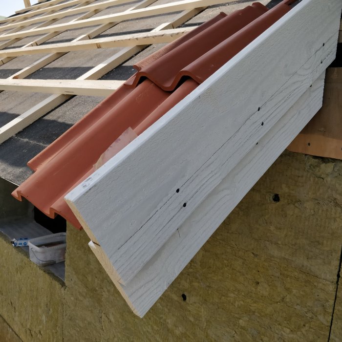

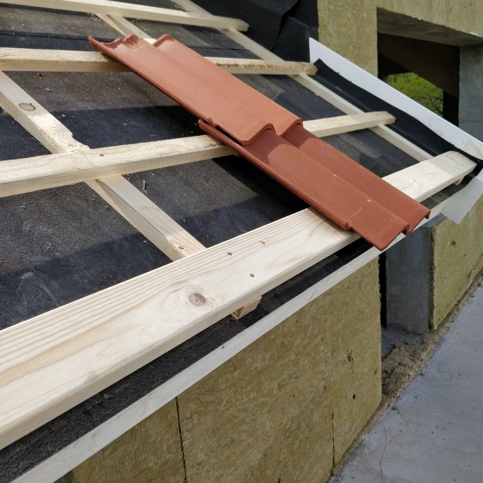

Läkt och vindskivor.
Takpannorna är ST Eriks 2kupig tegelpannor. Den ljusare pannan ska vi ha på taket!
