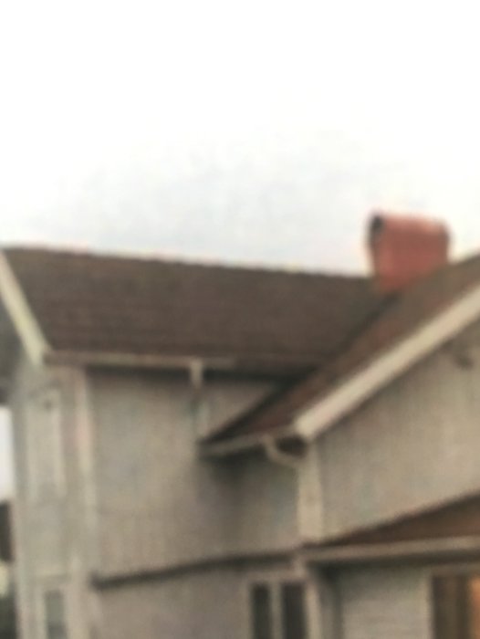

Är ny i detta forum och behöver råd om hur jag ska montera ränndalen på mitt tak.
Planerar att byta taket i sommar och planerar nu upp jobbet. Har inte lyckats klura ut hur jag ska avsluta ränndalen ut på tegeltaket. Har en front på huset, se bild.

Vilken del av taket är det du syftar på?
Bra tips
Det är hur jag ska lösa avslutet på ränndalen när den kommer ut på hustaket. Idag har det blivit fuktskador där så jag vill säkerställa att jag gör rätt när jag byter till tegeltak.

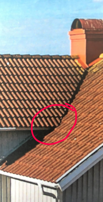

Här kommer en bättre bild
Rickard.

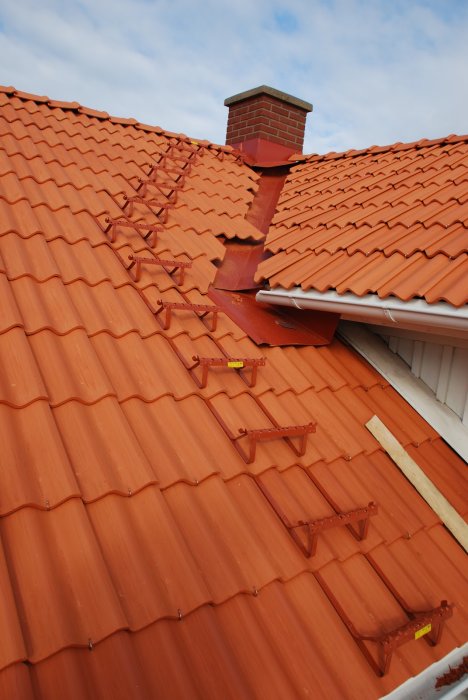

Antingen plåtar man hela vägen ner (fult) eller så gör man en plåtövergång till pannorna nedanför. Ska se om google kan frälsa med ett fint bildexempel.
Edit.
Uppenbart inte helt klart men visar idén.
