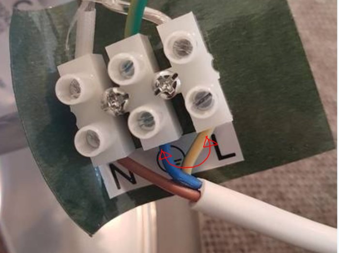

Vi köpte en lampa på Bauhaus (Cairo heter den) och så fort vi försöker sätta i den så går strömmen i hela huset. Vad kan det beror på?
Vi har provat med olika glödlampor i olika styrkor och problemet är kvar.

Gul/grön är skyddsjord och ska anslutas till plinten med jordsymbolen (streck).
Fixar du inte detta så ta hjälp av någon kunnig.
Griffeltavlan och 1 till
Dessa kablar ( röd pil ) sitter fel. Den Grön/gula (= skyddsjord ) ska ju gå mot lampans skyddsjord. Ska antagligen skiftas.

På L skall bruna sitta
På N skall blå sitta.
Gulgrön i mitten.

Ni har kopplat in sladdarna på helt fel ställen! Förutsatt att brun är fas, blå är neutral och gul/grön jord så ska Brun ska in på L, blå på N och den gul/gröna i mitten på jord symbolen. Förutsatt att den bruna faktiskt är fas nu så skickar ni nu skickar ni ström rakt in i jordkabeln och då går säkringen precis som det är tänkt att den ska göra. Hade ni kopplat den bruna i mitten hade ni gjort höljet på lampan strömförande och ni fått en rejäl stöt när ni nuddat lampan. Det är med andra ord ren tur att ni inte lyckats ge er själva en rejäl stöt!

Nej det var inte, det är vår fel. Däremot i instruktioner såg ut att det spelade ingen roll hur man skulle koppla. Visste är vi helt nybörjare och det borde vi veta men instruktionerna var helt värdelös!
Nu har jag ändrat men är så rädd. Vet inte om jag vågar!
Ja, fast nu ska det funka förutsatt att det är rätt i andra änden av sladden.
Testade nu och den funkade som den ska!
Tack allihopa!

Nu hade du tydligen jordfelsbrytare som räddade dig. Felkopplingen gör att höljet på lampan var spänningsförande. Om inte jordfelsbrytaren hade räddat dig så kunde någon ha dött av den felkopplingen.

Ni ha kopplat rätt nu men det är fortfarande fel, jorden ska vara längre än dom andra kablarna så den släpper sist om kabeln rycks ut.
