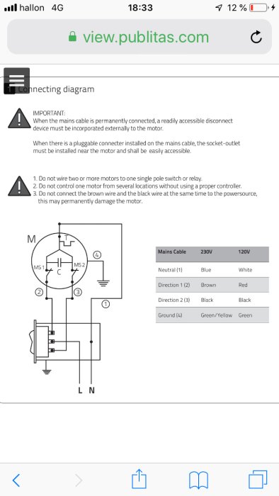

hej. Jag håller på att bygga hus och jag är inne på att montera rullgardiner i sovrummet som ska kunnas styras ifrån en brytare ifrån sängen som ska kunna hissa upp och ner dessa.
Jag vill ha detta trådbundet så hur ser installationen ut?

Det finns många olika tillverkare som gör rörmotorer som drivs med 230V eller 24V.
Sök på nätet så kommer det finnas många kompletta alternativ.
Tittar du på Somfys produkter så har de installationsbeskrivningar.
De har en matning för att köra upp och en för att köra ner. Så en nolla och två fasanslutningar. De finns för 230V och 24V. De har ändstopp som gör att de stannar när de är fullt uppe eller nere. Det finns även de med inbyggd radiomotagare. Jag är involverad i ett bygge där vi ska ha ett gäng gardiner med en egen styrning. Gardinerna blev lite sena så de har inte kommit än.

Tack för svar allihop. Det gäller två fönster i sovrummet så det blir två rullgardiner och två knappar så man kan styra dom ihop från två ställen så båda personerna i sängen kan styra dom från varsin sida.

Du får lägga motorerna parallellt.
Svårt att säga mer än så utan att veta mer om grejorna och om de ex. har ändelägesbrytare som stoppar motorn.
Utan detta kan det bli problem att styra två motorer med en brytare.

De har ändlägesbrytare. Jag gissar att motorn bakmatar på den pol som inte har fas. Det kan då störa den andra motorn.

Det finns 2 poliga växlande brytare med mittläge.

Du måste ändå ha någon form av relästyrning till gardinerna eftersom du vill styra från två ställen.
Motorerna ska inte läggas parallellt. Varför finns förklarat på ett bra sätt i en tidigare tråd som jag inte hittar just nu men i korthet kan det bli bakmatning via ena motorn till den andra och på så sätt börjar gardinerna gå i otakt (en går upp och en går ner).
