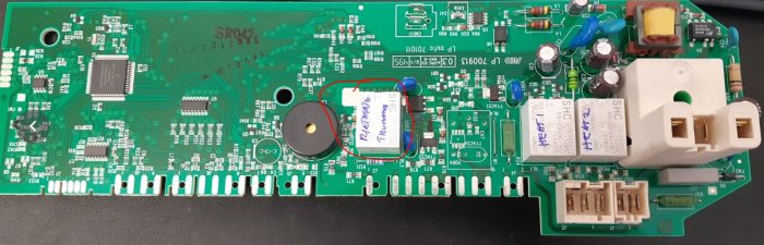

Husqvarna/Electrolux torktumlare fem blink+pip - vad betyder det?
Min torktumlare försöker säga något till mig men jag förstår inte vad den menar.
Efter några minuter stannar den och "SLUT" blinkar fem gånger i rad samtdigt som det piper fem gånger. Helt säkert en felkod. Det står dock inget i bruksanvisningen vad det betyder. Någon som vet?
Husqvarna/Electrolux QW457T från 2006-2007.

ja 5-fel eller 50-fel är motorrelaterade fel
Äntligen OK.
Köpte ett EXAKT LIKADANT relä och bytte. Funkade ej. Skyddsdioden brann upp, oklart varför, bytte den. Upptäckte att värme steg 2 ej fungerade. Diod kortsluten, bytte den, hjälpte ej. Satte dit en ny transistor också. Nu fungerar allt.
Väldigt smart inbyggd diagnos där man kan prova olika komponenter på bara nån minut!
