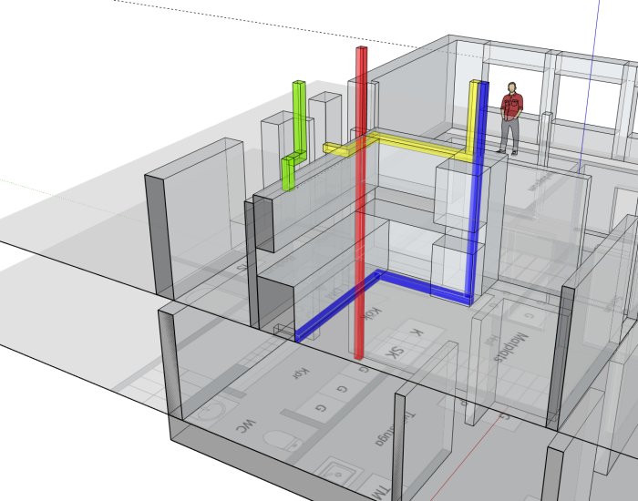

Jag håller på att planera solceller för min souterrängvilla från 60-talet.
Det finns genomföringar i taket som jag vill ta bort för att skapa så bra förutsättningar som möjligt och minska skugga. Jag har fått en offert på att flytta ner ventilationen till nockventiler och ta bort skorstenen som tidigare användes för den gamla oljepannan.
Däremot så går imkanalerna från badrummen genom skorstenen. Så då tänkte jag se vad ni har för tankar kring hur man löser det. Alternativen, som jag ser dem;
A. Byt ut skorstenen mot en mindre genomföring bara för imkanalerna.
B. Ta bort skorstenen helt, led om ventilationskanalerna.
Kring alternativ B så skulle jag vara beredd att leda om badrumsventilationen (gul, blå) till ventilationen för köket (grön) i väntan på att FTX installeras. Om det är ett alternativ. Min ambition är att sätta det aggregatet mer eller mindre rakt under där skorstenen går genom andra våningen, halvera tvärsnittet för att ge lite mer utrymme i köket och leda ventilationen i takkonstruktionen.
Värt att veta; Huset har självdragsventilation, tre av 14 fönster är bytta till nya fönster, så byggnaden blir gradvis tätare. Radonvärdet är något högt och har fått FTX som saneringsförslag. Kommer i bästa fall ha råd att genomföra det i slutet på året, mer sannolikt är 2020.
Vinden är tilläggsisolerad med 300 mm lösull och det finns inget tätskikt i tak. Alltså är det redan nu lite varningsflagg för fukt på vinden i och med att skorstenen inte längre är varm och isoleringstjockleken ökat. Däremot så buffrar cellulosan fukt något, och det sker cirkulation via takfoten.

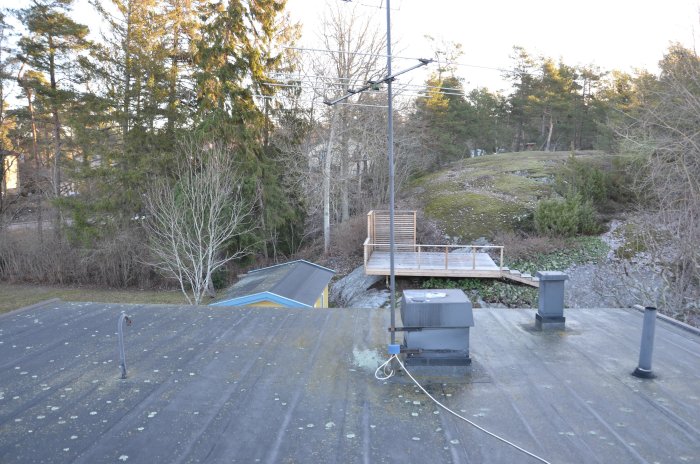

Bilder:
Tak, från vänster till höger:
Skorsten som ska tas bort (betjänas av gul och blå imkanal)
Köksventilation, betjänas av grön ventilation
Avluftning avlopp, syns som röd kanal

Den slutliga lösningen blev att bygga bort skorstenen helt och installera ett FTX, jag kunde få igång arbetet så pass tidigt att ingen interim lösning behövdes.
