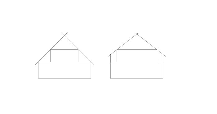

Jag kapar denna tråd med lite frågor gällande boyta och upplevelser, då jag går i byggtankar själv och har just dessa alternativ på tapeten på en 1 1/2 plans villa. Kanske någon kan hjälpa mig räta ut frågeteckenen jag har.
Det första föslag jag tog fram var på ett hus med 38 graders vinkel och förhöjt väggliv där golv/tak inne möta på 1.20 höjd.
Jag har nu börjat fundera på att isället ta bort det förhöjda vägglivet och istället ha 45 grader på taket. Huset är tänkt 8 meter brett.
Hur stor skillnad blir det inomhus på boytan på dessa två alternativ, diffar det mycket i hur man kommer kunna använda rummen?

Förhöjt väggliv gör mycket för rymden och möblerbarheten.
Vad får du för vägghöjd vid mötet inne i ditt 45 graders alternativ?
Jag vet inte riktigt. Det var det som jag hade hoppats någon kunde svara på =) Hur skillnaderna blir. Jag natar att det blir någon typ av "kattvind" med sånt byggsätt, sen är bara frågan hur bred den är.
Med väggliv så har man ju vägg direkt som du säger och får en annan möblerbarhet
Förhöjt väggliv gör mycket, om man tänker att inneväggen ska vara 120cm så blir det troligtvis mer golvyta. 2 fulla plan är ändå det bästa
Våra områdesbestämmelser säger enplansvilla bara. Men kommunen har satt en bygghöjd på 4.20, så det går att bygga 1 1/2 plan med förhöjt väggliv. De säger sen att de ej bryr sig hur man använder ytorna, bara man inte överskrider satta mått. Så 2 plan är ej ett alternativ.
Förhöjt väggliv och 45 grader ger ju mest yta. Det kan ni få till ganska bra
Ja, fast då blir det väldigt högt och enda orsaken jag tänker mig förhöjt väggliv (38 grader) är ju för att få ut mer yta, då bredden på huset ej är det största. Men jag tycker dock inte det blir så vackert, så därför börjar jag fundera hur stor möblebar yta jag tappar om man sätter 45 grader och ej förhöjt väggliv
Beror ju på hur man gör det. Tycker det blir ganska bra med lite utsmyckning.

En enkel analys av problemet. Den övre rektangeln markerar den del av utrymmet som har minst 190 cm takhöjd.
