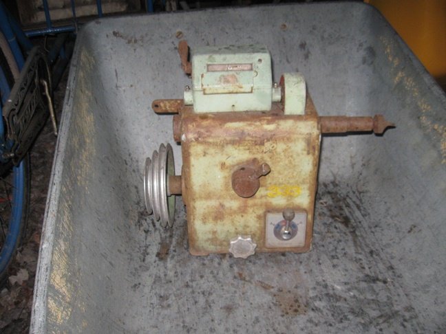

Kan någon av er identifiera den här maskinen som jag kom över för småpengar.
Jag tror att det är en lindningsmaskin att linda om elmotorer med men jag är inte säker.
Är det inte bara en växel med varvräknare?
Kan vara....men för vilket ändamål då?

Tveksamt vad den kan vara till , varvräknare på utgående axel. ska den vara till att linda om för, så fattas det matriser för härvor eller att spänna fast ett ankare

Ja det som är monterat på axeländan är helt klart ingenting som hör till maskinen. Förra ägaren försökte använda den som träsvarv.
Matriser går ju att nytillverka av trä om man vill.
Om du ändå måste/kan tillverka delar så att den går att använda som en lindningsmaskin så spelar det inte så stor roll vad den har används till.

Jag tog med apparaten till min farbror som har lindat motorer och hållit på med alla möjliga slags maskiner de senaste 65 åren ungefär.
Vi skruvade isär den och han konstaterade att innanmätet motsvarade en lindningsmaskin. En frikoppling och en broms som sitter ihop så att när man frikopplar bromsas utgående axeln. Kraftöverföringen mellan axlarna är en liten kilrem.
Med andra ord är det antingen en lindningsmaskin eller någon annam maskin med samma slags funktion.
