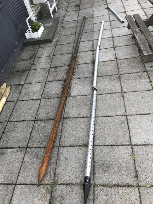

Tror du kan välja vilken som där med tanke på att du inte verkar ha sten som kan skada filtret . På den ena så är filtret invändigt och den andra med mantel alltså filter utanför röret.
https://www.erdbohrer.de/Rammbrunne....html?MODsid=3afac3bc69b5d29c150bca166b07434b
Kan dock inte svara på vilken som släpper igenom mest vatten. Men den med mantel låter intressant.
Jag körde på den andra då jag hade så fruktansvärt mycke sten i marken.

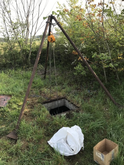

Nu har jag monterat den nya, drog upp den gamla som satt i brunnen som va ett 2 tums rör.
Den nya spetsrörsbrunnen är 1 1/2 tum så det passa perfekt i hålet som blev efter jag drog upp det gamla.
Byggde ihop den nya i samma längd som jag drog upp som va 3meter.
Eftersom brunnen med skyddsrum redan är 4-5 meter under marken så behövs inte längre.
Blev riktigt bra och rent och fint vatten kommer nu. Behöver knappt filtret ;) hehe
