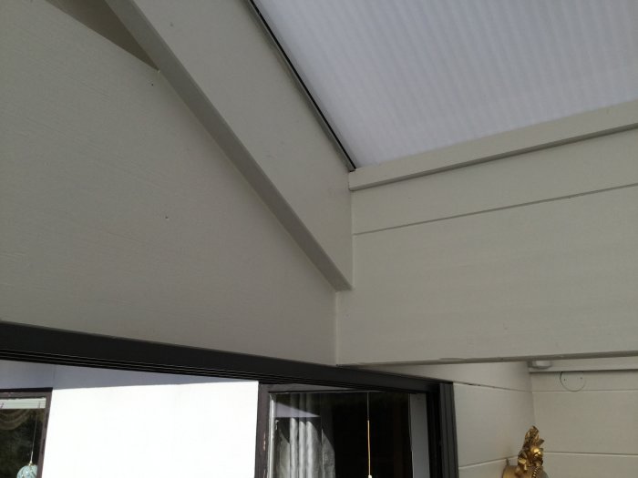

L Leif i Skåne skrev:
Jag byggde hela mitt uterum med ESSVE ET-T konstruktionsskruv och det var limträbalk 57x270 mot 115x420 mm. Inga beslag eller spikplåtar helt osynlig skarv.
[länk]
[länk]
Får man fråga "hur" du skruvade takbalkarna? :)
[länk]
[länk]
Hmm, jag måste säga att ESSVE konstruktionsskruv är nog en ännu bättre och enklare lösning. Jag hade helt glömt att de existerade.
