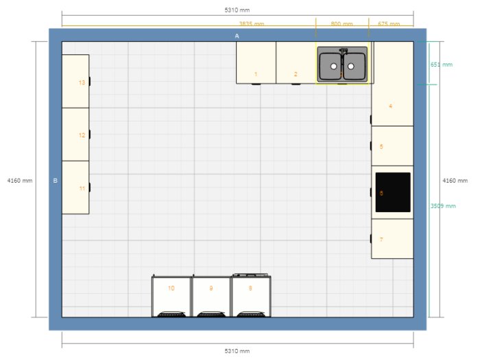

Personligen skulle jag ha svårt för bara ung. 90 cm mellan bänkraderna men om det är vad ni har idag och tycker att det är okej, så kan ni ju fortsätta med det.
Inget högskåp för ugn och mikro?
Fast den går ju i så fall att ha till höger närmast dörren.
En annan nackdel med ditt förslag är att om man kommer från hallen måste man gå runt kyl och frys för att komma till sovrum och tvättstugan och den nackdelen har ni inte idag så det gäller att fundera på det.
Jag föreslår att du ritar upp köket i Ikeas planeringsprogram, även om ni inte ska ha ett Ikea-kök, för att göra det enkelt att flytta omkring skåp och vitvaror för att pröva olika lösningar.
https://kitchenplanner.ikea.com/se/UI/Pages/VPUI.htm?Lang=sv-SE
Det har också en 3D-vy som gör det lättare att föreställa sig det hela.
Om man vill ha kvar den raka passagen nertill kan man ha kyl och frys på högerväggen närmast dörren och i gengäld förlänga kökshalvön så att det "benet" i U:et blir lika långt som det andra. Det blir då kortare avstånd mellan kyl/frys och ho, arbetsbänk och häll. Hon framför fönstret i det fallet kanske.

Tänk noga igenom hur mycket förvaring ni behöver. Lådor i underskåp är praktiskt på många sätt men det går inte att anpassa höjden på dem för olika saker på samma sätt som i ett överskåp där man kan ha det tätt mellan hyllor för glas och koppar men långt för vaser, tillbringare och termosar. Det gör att det blir mer luft i underskåpen. Hörnskåp går inte heller att utnyttja lika bra som vanliga skåp.
Får inte heller till något super. Kanske går att försänka kyl och frys eller använda lådor under bänk alternativt en kombinerad kyl/frys. Svänga för att ta sig förbi kylen slipper man ju gärna. Hade tagit bort innerväggen i U-et
Annars kanske en L form kan vara något? Screenshot_20180927-165030_Byggahus.jpg

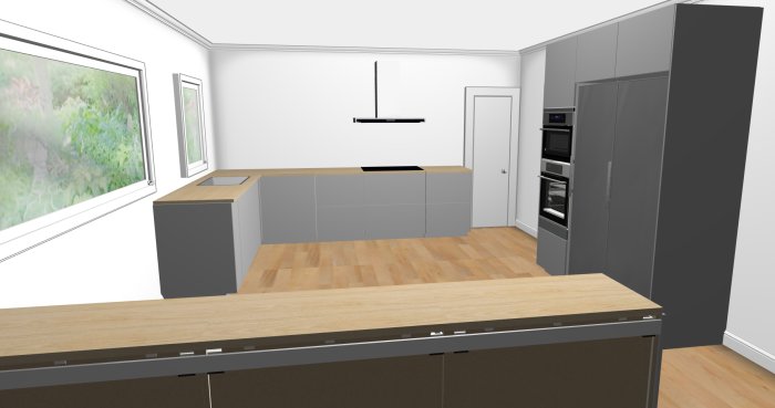

Har funderat lite mer, och det här alternativet känns ju mest lockande "so far" ..
Ett alternativ vore att sätta en "side-by-side" på den lilla snutten mellan fönstren och sen nån form av ö, hur nu den skulle se ut ...:thinking: Jag skulle hemskt gärna få upp ugnen högre dock
Lite synd att kylen då skulle skymma fönstret från sidan?

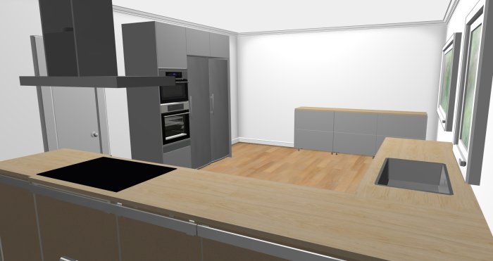

Har ritat en del i Ikeas verktyg, och jag har kommit tillbaka till ett "sideboard" (?) och en L-form utan överskåp...
Det blir ju en bit till kyl/frys/ugn, men jag tror det går att leva med?

Tror det blir okej, men rita in matbordet. Hellre gå längre än att det är trångt. En avställningsyta nära kylen är ju att föredra. Kyl och frys måste ju inte vara bredvid varandra.
Frys enbart i underskåp? Frys som utdragslådor?
BirgitS
Tror som Johannes att det blir okej men att det bör kollas att matbordet får plats.
Matbordet kommer troligen att fungera som en avställningsyta nära kyl och frys.
Hemmakatten och 1 till
Hemmakatten
Det blir väldigt lite skåputrymme för allt man behöver från glas, porslin, grytor till skafferivaror. Själv skulle jag aldrig klara mig med så få skåp.
Det är ju en smal sak att sätta upp extra överskåp om så skulle visa sig. Bara att prova?

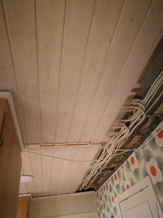

Har börjat riva lite lätt, imorgon kommer en elektriker och kollar på flytten av centralen ..
Jag fick förklaringen till varför det inte gick att dra ur kablarna, och varför de dragit kablar istället för lösa trådar...

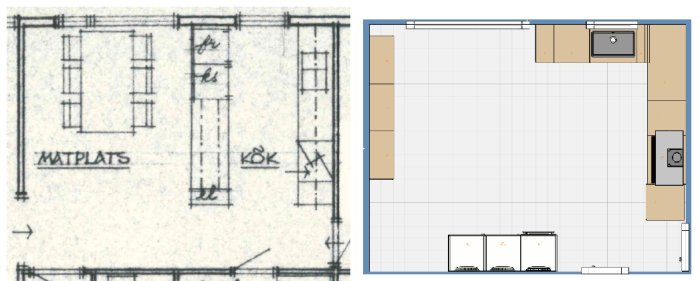

Köket är nu beställt, på Ikea!
Totalt 85 kkr, inkl. vitvaror och frakt. Leverans 8 juli.
EDIT: För er som följer den här tråden med tilltagande spänning, inser jag ju att jag kanske gått lite snabbt fram. :crysmile:
För någon månad sen besökte vi Ikea efter att ha ritat fram och tillbaka i deras planeringssystem. Vi träffade en person som kanske inte var den som hade mest vana av att rita kök, men hen kunde inte se någon lösning som skulle vara bättre än det jag ritat (vilket är ganska precis samma som på bilderna här). Dock fick man ju med sig en massa kring täcksidor, passbitar, och om inredning av skåpen etc.

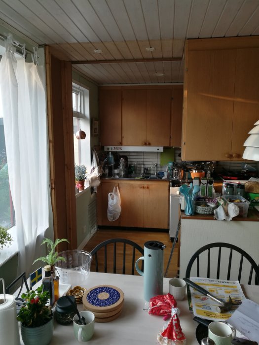

EDIT: Före/efter
