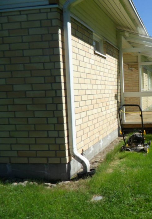

Hittade en bild från förra sommaren på problemet. Det är endast där och väggen till vänster som det uppstår såna här kalkavlagringar.
Det är mestadels skugga på väggen till vänster, noterade i vår att smältvatten från snön rann utefter denna vägg.
Finns små sprickor i putsen som går ner i mark, samt sanden verkar inte riktigt torka ut.
Är er gissning att sprickorna suger upp fukt från sanden, eller kan det vara något annat som orsakar detta?
Sprickorna i putsen är inte avgörande för vattensugning.
Det är pga vattensugning som grunder och källarmurar under marknivå ströks med kallasfalt förr. (Eller görs det fortfarande?)
Det kan vara en synvilla, men lutar marken mot huset?
Det kan i så fall förklara varför det är fuktigt.
Plast är ett tveeggat svärd. Det förhindrar effektivt att ytvatten rinner ner nära grunden, men det är lika effektivt på att förhindra marken från att torka upp.
Platonmatta är den nya motsvarigheten till kallasfalt. Med en väl utförd platonmattetäckning så kan du fylla på med vilket markmtrl som helst utanför, (t o m ren lera på rent jäkelskap). Det finns alltså inget behov av singel för att minska ev fukt. Singel och makadam har den negativa effekten att de leder ner kyla effektivt, och dräneringen behöver ha det frostfritt för att fungera väl.

Marken lutar från huset. Men jyst där kalkutfällning kommer så är sanden lite lägre än gräset. Så sockeln utsätts väll för mera fukt.
Vi har kommunal dagvatten, men endast 2/5 är anslutna. Så kommer att hur som helst att gräva runt sockeln i sommar.
Så blir att lägga platon på samma gång, just in case. Och singel kanse 15cm neråt från markytan.
Om sanden isolerar lite bättre, skulle behöva finnas mark frigolit hur som helst.
Får se om det fixar detta sen.
