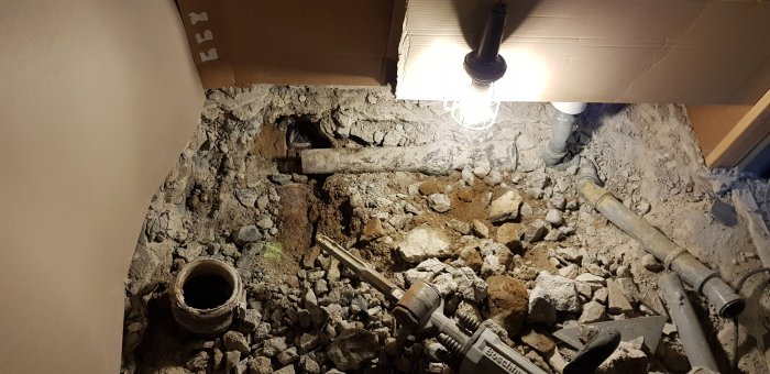

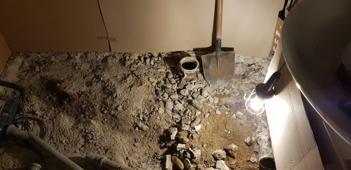

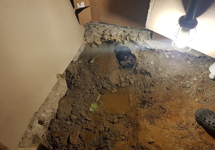

Vi har ett hus från 1963 med en grovkällare som vi nu avser att inreda. Golvet består av cirka tio cm betongplatta. Under det finns sprängsten och sedan direkt mot berg. Hade på det befintliga golvet fixat klinker för ca 8 år sen, Så vi den tiden hade inte bytt avloppsrör, så nu vill göra det samtidigt fixa golvvärme. Så började gräva klinker och betonggolv, allt gick bra, kom ner till sprängsten, och läste att man ska gå lite djupare för att kunna lägga sprängsten och isolering 20 cm plus ca 10 cm betong. Då kom vatten under ifrån. När jag kom ner till lera så kom vatten mer upp och upp. har inte denna bild men kan ta mer bilder.
Jag hade inte innan märkt nåt eller haft problem med vatten.
Vad ska man göra åt den?

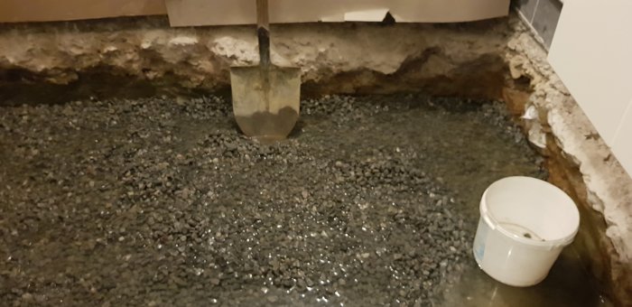

Jag kom nere 30cm. Då kom vatten.
Så har lagt 5-10cm 8-16 sten.
Dräneringen är gjort för 3-4 år sen.
Så bifogar bilder.
Undrar vad kan jag göra?

Börja med att kontakta firman som gjorde dräneringen och stäm av djupet på dräneringen mot sockeln på huset
Fungerar dräneringen? Kommer det något vatten i samlingsbrunnen?

Borde ju finnas något spolrör eller brunn runt huset. Finns inte det så är det nog inte lätt att se. Är det påkollat till kommunal va?
A
Det kan vara så illla att man får gräva upp på något ställe utanför huset.
Finns ingen dokumentation eller bilder från när de gjorde dräneringen?

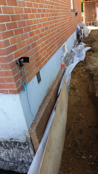

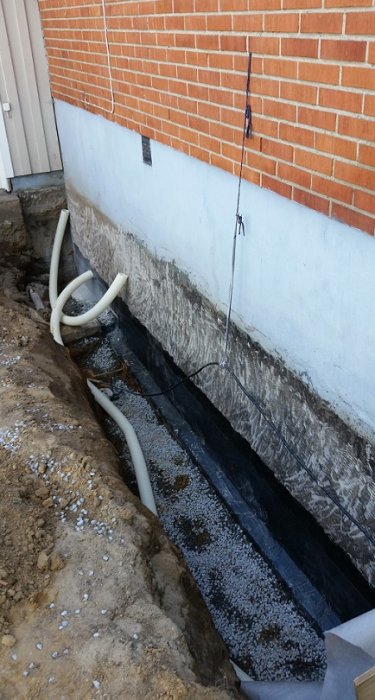

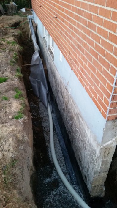

Jag har tagit lite bilder..
Har du någon bild som visar på själva dräneringsröret?
Då kan du förhoppningsvis utröna hur det ligger i förhållande till sulan.
Lite svårt att se fullt ut på bilden, men visst ser det ut som att botten av röret mer eller mindre ligger på samma höjd som botten av sulan?
I så fall är nog vattennivån precis där du kan förvänta dig den...
Eller vänta nu, tittar på sista bilden igen, har de lagt röret *ovanpå* sulan?!?
Nej, den där dräneringen ser ut att ligga för högt. Jag tycker mig se att du har en klack som sticker ut från väggens underkant, det är troligen sulan. Dräneringen skulle ha lagts lägre än sulans underkant, nu ligger den ungefär i höjd med överkanten. Därför är det inte konstigt om det finns vatten under den nivån, inne i källaren när du nu gräver ut där inne.
