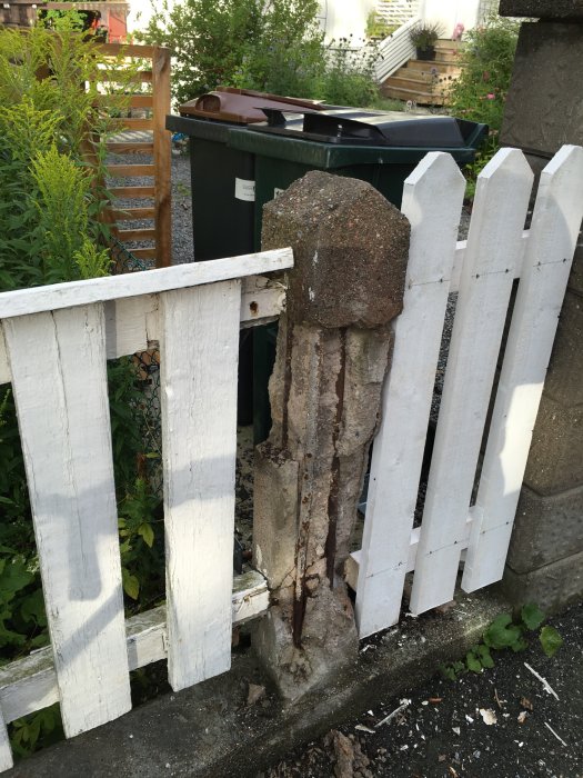

Behöver reparera en betongstolpe till mitt staket.
Den är riktigt illa därann, skulle nog behöva rivas och gjuta en ny.
Men jag vill helst undvika det av olika skäl.
Borde väl gå knacka sönder själva stolpen bara sedan gjuta ny direkt på plats och använda gamla fundamentet, vore enklaste åtgärden, då lämnar du kvar både armeringsjärnen som sitter där samt metallbeslagen som håller upp själva staketet.
