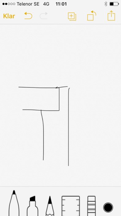

Om det är lådor TS bygger är det vettigt att falsa ena biten i ett hörn.
Det ökar limytan, vilket teoretiskt kan stärka fogen. Sedan blir det också enklare att montera jämt.
Använder TS dyckertpicka så går det att spika i båda riktningarna.
Lamellkex kan bli en försvagning om den sitter nära ändträ.
Mvh Findus

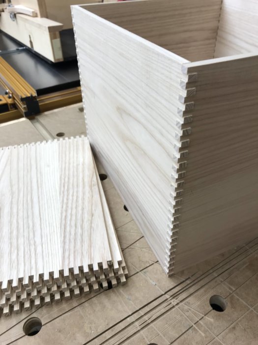

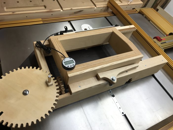

Nu tror jag visserligen att dina lådor kommer hålla bra i princip oavsett vilken metod du använder. Men ett mycket starkt sätt att sammanfoga lådor är mha. fingerfogar (eng. box joints).
Jag (och flera på forumet här) har byggt Wandels box joint jig. Då behöver du "bara" en bordssåg för att skapa dessa.
Nick_se och 4 till
[bild] [bild]
? Berätta mer!
nej_simon
Den ser jävligt cool ut!
