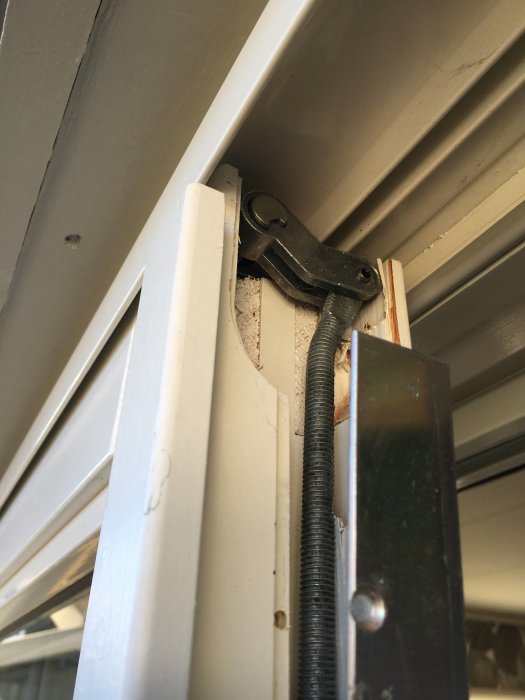

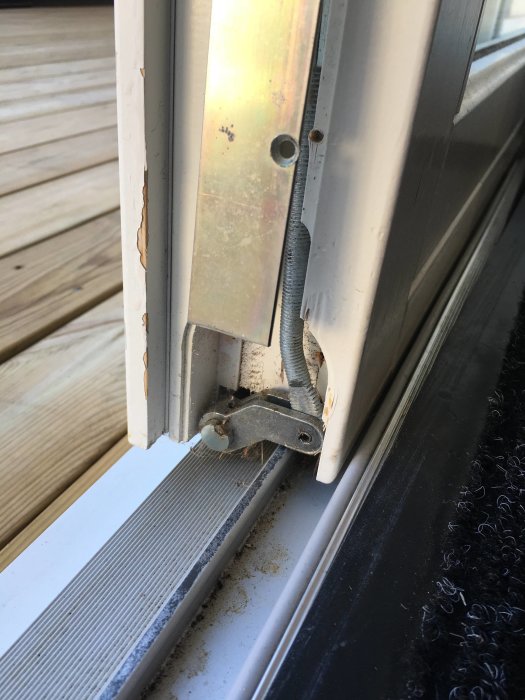

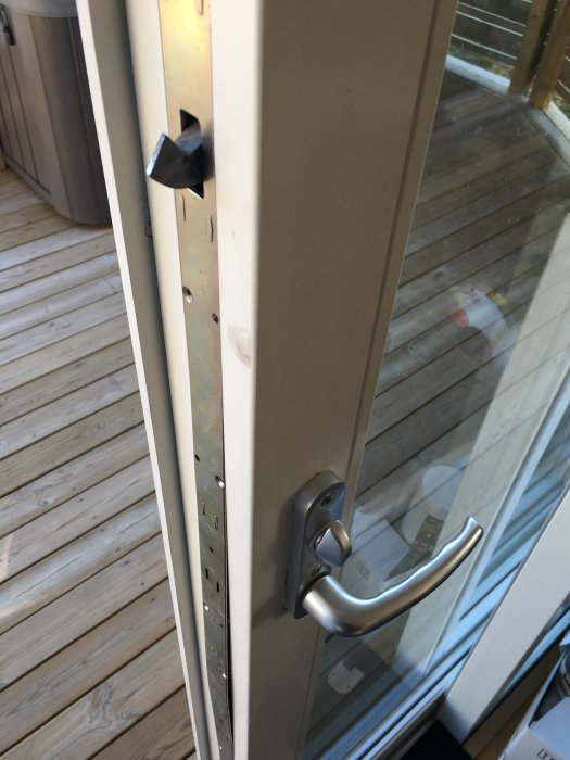

Har en lyftgliddör från Elitfönster (typ Hajomparti) monterad 2005. Funktionen är sådan att den glider på en skena/kullager i underkant, när dörrhandtaget stängs så dras dörren inåt mot tätningslisten och kan spärras i alla lägen. Detta har funkat i alla år, fram tills nu, då dörren inte längre spärras i låst läge när man vrider på handtaget. Jag har försökt att ta loss de skruvar som finns för att undersöka om något hänt men får inte loss så många delar eftersom det verkar vara fäst med stålstift på något sätt. Det känns som att spanjoletten/hakkolvarna inte längre går hela vägen när man stänger. Bifogar några bilder och hoppas att någon av alla kloka människor här har en idé om vad bästa medicinen är.
Tack på förhand.
Spanjoletten ska sitta med skruvar som det ser ut som du har lossat.
Du måste även lossna handtaget och låsmanövreringen (vred/låscylinder) innan du kan få loss spanjoletten.
Hur sitter överföringarna i spanjoletten? Kan du ta bilder av den?
Vanligtvis sitter det med en bukt med låsring men just detta partiet sviker mitt minne.
Åker kolvarna ut så långt som dom ska när handtaget manövreras eller tar det stopp innan?
Det är inte ovanligt att spanjoletten slutar fungera med tiden (ofta själva låshuset men även annat kan gå sönder).
Spanjoletten måste plockas bort och kopplas bort från överföringar så funktion kan kontrolleras och vad som felar kan lokaliseras.
Om övrig funktion finns men det går inte att låsa så är det troligt att spanjolettens låshus gått sönder eller att det spänner i regelföringen.

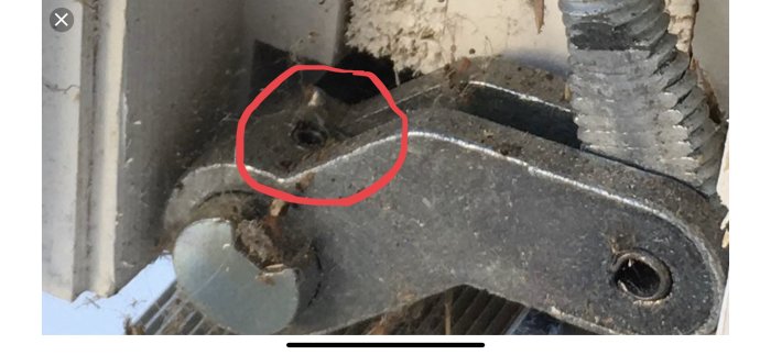

Här har du en liten insexa som måste lossas för att kunna nå loss spanjoletten från övre/undre delen,

Ja, när handtaget lyfts till vågrätt läge så ska dörren i normalfall vara helt stängd. Så har det varit fram tills häromdagen, men som du noterat går nu inte låshakarna ut helt längre.

Tack, då vet jag att handtaget måste lossas också för att få ut spanjoletten, självklart nu när man hör det. Har haft loss det också och undersökt utan att se något direkt fel, men skruvade tillbaka handtaget innan jag försökte lossa spanjoletten. Kolvarna åker inte ut så långt som de ska, bara halvvägs.
