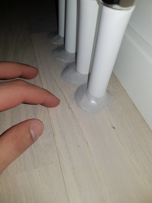

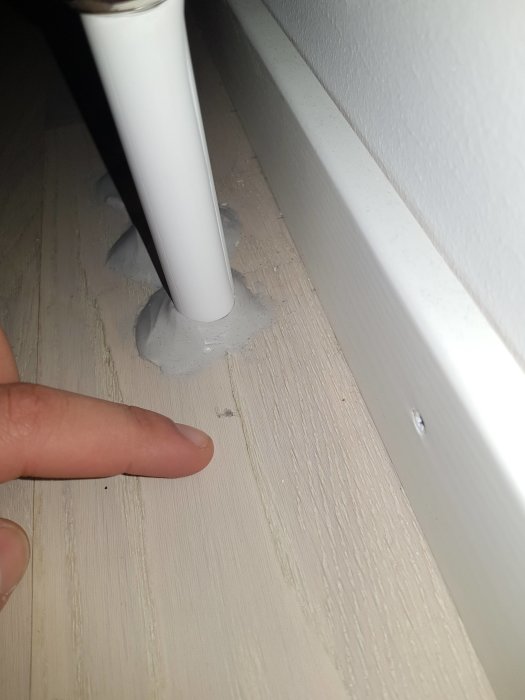

I det här fallet så är ju parketten en anmärkning som skulle varit åtgärdad i mitt tycke, att listen är sågad i 90gr är väl en smaksak och skruven sitter nog där för att man inte kom in med spikpistolen mellan rören, kunde ju kanske limmats vad vet jag och rörgenomföringarna ser säkert likadana ut i samtliga lägenheter då det säker står i avtalet att rörgenomföringar i parkett skall mjukfogas...Men jag kan också ha helt fel.
Och återigen så är det ju inte ncc själva som bestämmer hur saker och ting på bygget ska genomföras eller vilka material och infästningar som sa användas in i minsta detalj utan detta styrs i regel av en handling (innefattande ritningar) och ramavtal mellan kund och entrepenörer, ett kontrakt med andra ord och ändringar från dessa avtal kostar oftast extra för kunden såvida inte ändringen förenklar och besparar material.
Det finns ingenstans i mitt avtal där det finns med att byggentreprenörens personal skall skruva golvsockeln, att skarvarna skall vara 90gr, att rörgenomföringarna skall mjukfogas, etc. Utan det är ju ett avtal som upprättats på annat håll. Men tycker byggentreprenören på allvar att detta är ok för en nyproduktion i centrala Göteborg? En 2a för 3 miljoner och det finns många punkter som jag inte har tagit upp. Repor och skador på parketten som viftas bort. Då tycker jag att det är något fel när man på allvar menar att jag som boende framöver ändå kommer skada golvet på ett eller annat sätt.
Det är värre i verkligheten. Parketten är skadad och det sticker upp flera cm där jag håller pekfingret.

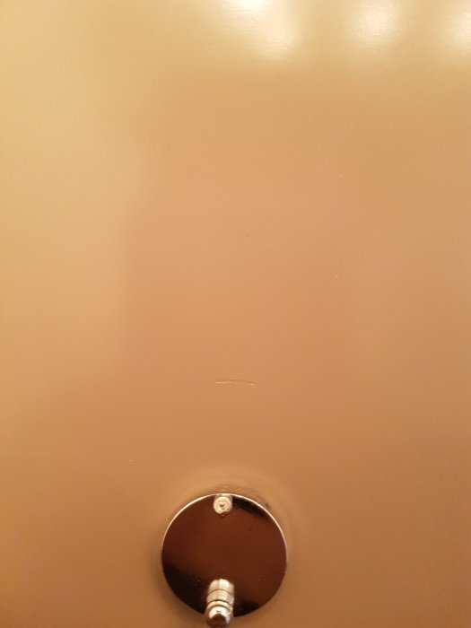

Inte riktigt bestritt besiktningen, jag har i efterhand funnit flera fel i lägenheten och många utav dessa fel motsätter sig NCC. Bland annat har vi en repa på säkerhetsdörren som de inte kan byta ut då den kostar 20 000 kr. Och då hänvisar de till besiktningsmannen som måste kunna se repan från en meters håll. Bland annat.....

Nu är det iförsig inte bara golvet men förstår vad du menar. Men just nu, av alla grejer, är jag väl mest irriterad över den där jävla sörjan kring rören. Jag förstår inte på riktigt att man kan lämna det så, om inte annat är det extremt opraktiskt för att mjukfogen samlar in massa damm och smuts. Ser för jävligt ut asså... :oops:
Visst kan man tycka att finishen är dålig. Men det är antagligen i enlighet med vad som är beställt. Men är det verkligen silikon de använt?Det låter udda.
Att kräva byte av en säkerhetsdörr på grund av en liten repa tyder på att dina krav inte riktigt är rimliga. Om den är tydlig kan den åtgärdas på plats, men det är definitivt inte motiverat att byta dörr för en sådan sak. Att det är dyrt i centrala storstäder beror inte på att de bygger bättre där. Det är marken som är dyr.

Vart går gränsen då? I hur pass dåligt skick skall man få överlämna en lägenhet? En person från NCC har varit här och målat över repan två gånger, nu är det visserligen inte lika illa som förut, men man ser den ändå. Skall det ändå vara ok?

Tror inte man kommer så mycket längre i att fortsätta tala om hur dåligt det är, håller med om att det inte håller den kvalite jag själv gör men samtidigt accepteras det av väldigt många andra.
Personligen skulle jag fixat till det med lite täckbrickor vid elementrören och latexfog vid listskarv och ev. också skruvskallar (tryck i och jämna till med spackel), kostar några hundralappar och så har man löst den delen. Hellre lösa problemet även om det kostar de här hundralapparna.

Repan på dörren ser jag inte, men vissa kan poleras bort med bilvårdsmedel eller fås att synas mindre.
