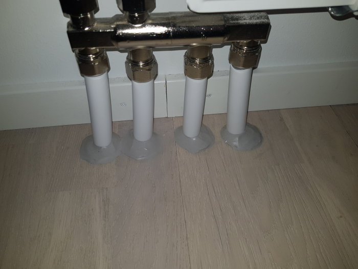

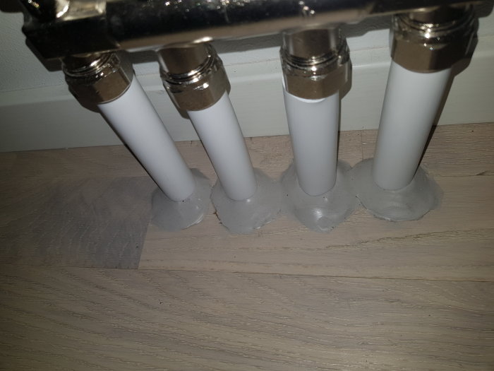

Ibland är vissa byggen för roliga! Eller tråkiga när man själv drabbas. Detta är en nyproduktion för 3 miljoner kronor och någon fick en fantastisk idé att kräma ut en tub silikonfog vid radiator-rören.
Vet ni vad man kan göra för att iallafall snygga till det litegrann? Schysst om ni delar nån idé

Googla "täckbricka rör"
T.ex.- [länk]
Jag vet inte om det illustreras jättebra på bilderna, men när de har lagt på silikonfogen så har de fyllt på som om de vore ett jävla berg. En sådan rak täckbricka blir inte riktigt bra.

Skär av silikonen lite sen täckbricka då?
Tja du får väl be dem fixa det, om inte får du skära bort berget själv tills det blir platt och sätta dit täckbrickor.

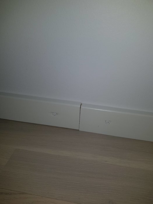

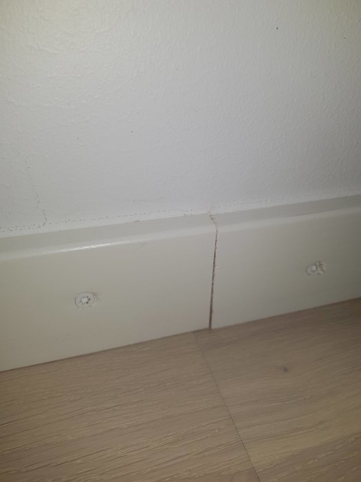

Och den extremt fula skarvningen av golvsockel..... Nä fy 17.

Enligt den opartiska besiktningsmannens mätsticka är detta godkänt

Uff dårlig skarv och stor skruv. Fint skulle jag aldrig tolerera

Skruvad sockel med torxskalle! Vart är världen på väg!? Som om påskens laxpudding skulle lagas med kycklingklubbor.

Jag hade ju hellre levt med de silikonade radiatorrören än skruvarna i socklarna, jösses. Har de inte spikpistoler i NCC:s verktygsbil?
