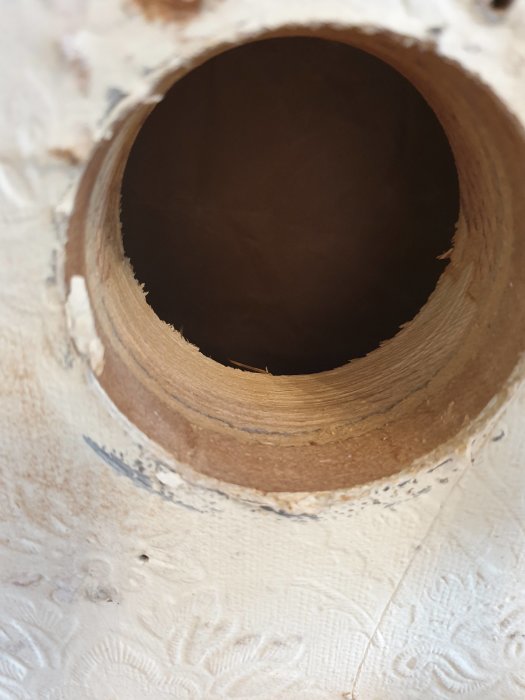

Håller på att renovera vardagsrummet och har tagit bort alla gamla kulo kablar. Det finns ett utrymme i väggen där det skulle kunna gå att dra flexslang om man tar upp flera hål genom skivor och brädvägg men frågan är om det är värt allt besvär ?
Sen så kommer ju problemet i hörnen för där lär det ju sitta reglar på varje vägg samt även stående reglar med cc 60-70 cm på övriga väggar.
P
Kör nog på utanpåliggande. Är EXQ light ett bra val eller finns det bättre alternativ ?
Jag brukar föredra EXLQ. Den är lite styvare och ligger snyggare i linje om man klamrar utanpåliggande. EXQ fungerar utmärkt också, men du bör köra ett lite mindre avstånd mellan klammerna.
