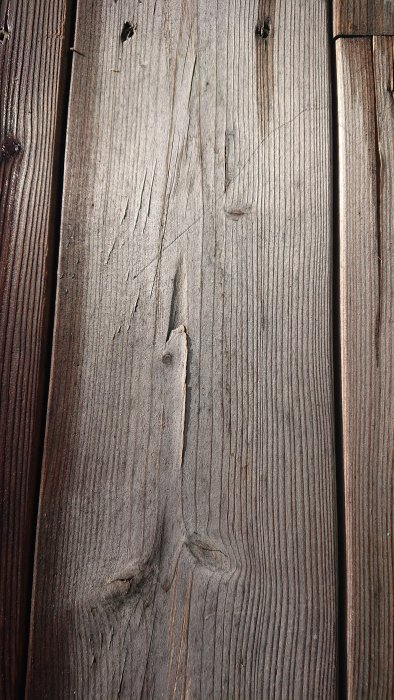

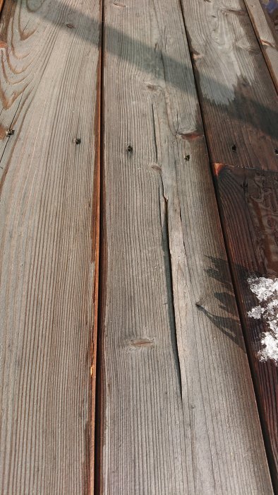

Byggde ett relativt enkelt trädäck åt gumman att ligga och sola på. Tänkte "Lärk blir bra" och lade ett lärkgolv.
Efter första vintern (förra sommaren) fick jag byta ut 30% av planken eftersom de hade spruckit.
Härom dagen när jag var ut och kollade ser en del plank ut enligt bild.. Fullt med elakta flisor..
Min sämsta affär ever. Dubbla kvm - priset och skitkvalitet. "Sibirisk lärk" säger Beijer. Tror de ljuger.
Vad tror ni?

Ser tyvärr ut som all annan lärk jag sett. Riktigt skitmaterial nu för tiden så det kommer från ”fel” ställe i sibirien numer då det är slut på ”rätt” ställe

I norra Sibirien växer den lärk som växer långsamt och därmed är av bra kvalitet.
Som hantverkare1 skriver så har de avverkat mycket av den lärk som är lättast åtkomlig och avverkar nu ofta betydligt längre söderut, mot Ryssland, istället. Sämre kvalitet - och också kvistigare om jag inte har fel.
Lärk från norra Sibirien är riktigt bra emellertid. Och underbart vacker när den är "ny".

Kan du inte reklamera det där? Jag hade nog inte gett mig. Vi har ju vanlig fultrall som är många år gammla och inte blir de så där eländiga.

Absolut. Jag skall absolut reklamera igen.. Men risken är ju att det gick som förra sommaren. Reklamerade och bytte ut. Och efter ett knappt år ser utbytet ut som skit..

Byggde 40 kvm trädeck föra sommaren i Sibirsk lärk köpt på Hörnbach (kommer från Fredricson trä). Nu ser det exakt likadant ut som på dina bilder.
Det var samma funderingar: ok dubbel pris men det blir snyggt och långvarigt.
Funderar på att reklamera om det hjälper.
Inte för att jag tror det har så stor betydelse för de sprickorna, men vilken sida har du lagt uppåt? Kärn- eller splint-sidan?

Jag har bara hittat bra lärk på ett ställe, PiF specialsnickeri i Påarp utanför Helsingborg. Dubbelt så dyrt som Hornbach men det finns anledning. Värt varenda krona
Kärnsidan upp. Tror jag syns på bilderna.
