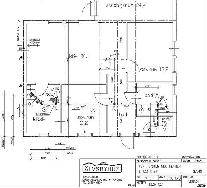

nikasp
Såhär ser det ut i vårt hus från 1997. Dvs 16 l/s i tvättstugan och sedan 10 i toalett och badrum samt en utanför ett av sovrummen + kök. Ska inte vara frånluft *i* sovrum utan tilluft, vi har självdrag och Fresh-ventiler. Jag skulle alla gånger betala 2000 för en injustering vilket jag tycker låter billigt. Bara att notera på erfarenhetskontot :)
