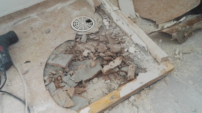

PNO och Krilleman hjälte till att plugga rören till duschkabinen (https://www.byggahus.se/forum/threads/plugga-aeldre-roer.312367/). En plastmatta som gjort sitt för årtionden sedan, fick av tidigare ägare en kabin för att golvet hade börjat resa på sig. Under mattan var det fuktiga kakor av orsänd sort. Nu har jag en liten murad vägg som snadu bort, sen blir det avloppet och jag stöter på lite patrull i planeringen.

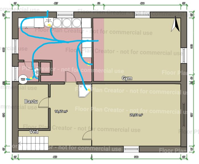

Köksavloppet går idag ner över det framtida handfatet/bänkskivan och går tvärs över stugan till huvudstammen i gjutjärn. Jag skulle vilja leda röret till hörnet, därefter längs med väggen för att skarva till rör i golvet (se bild). Ni kanske har ett bättre förslag?
Jag vill även ha en golvbrunm som grovhandfat delar med vp, samt under tvättstället, som delas med två tvättmaskiner och tumlare. Slutligen vill jag eventuellt ha dusch/badkar utanför bastun eller på höger sida under diskbänken, så installerar golvbrunnar där, ifall att..
Jag antar även att jag passar på att byta gjutjärnsröret? Tänkte även om det vore bra med en ränsbrunn till både köket och huvudstam.

I en vårdcentral i Hällfefors utan dator och har lagom kul. De gula prickarna är för övrigt tänkta golvbrunnar.

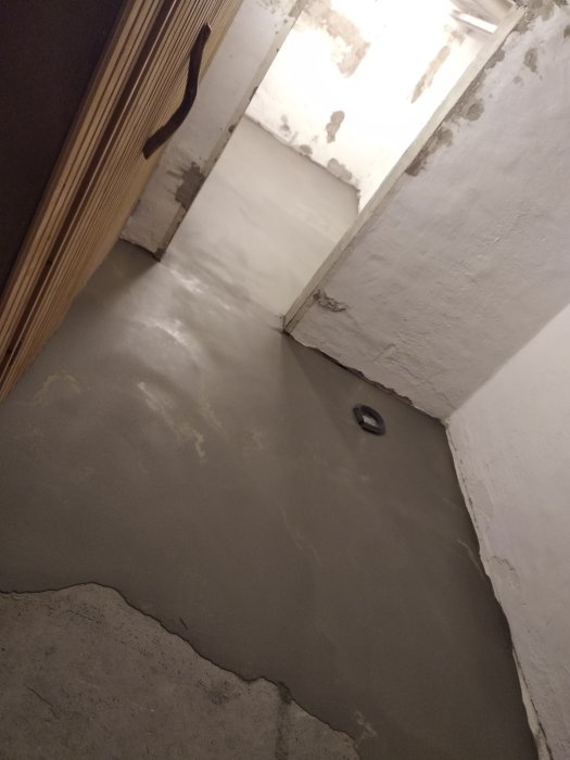

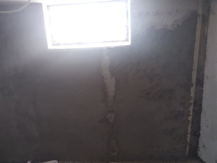

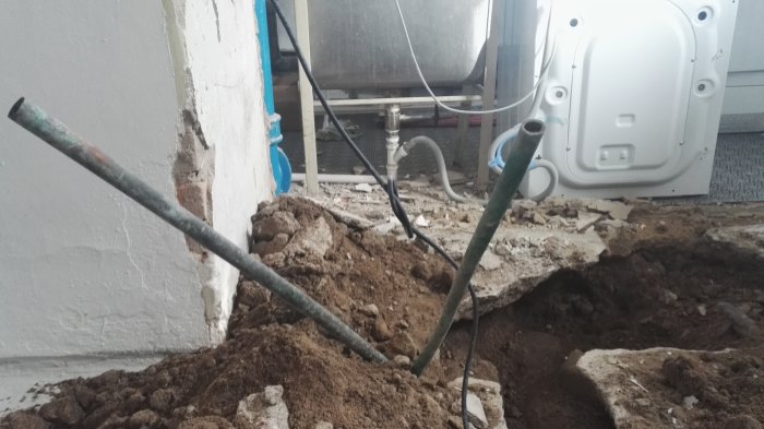

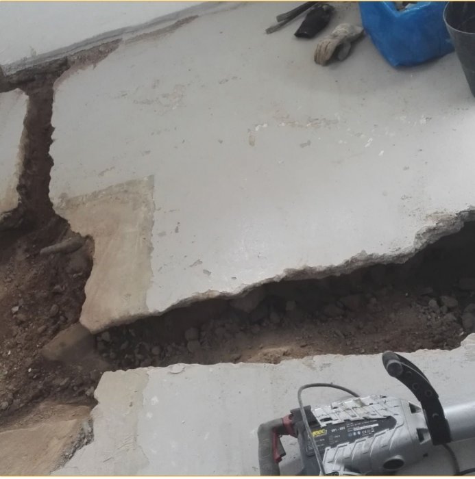

Snart ett år sedan jag började. Blev lite pyssel med en massa som inte syns.

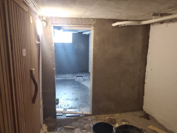

Blev en massa nya rör och brunnar. En murad vägg som skulle bort. Många vändor till tippen och långa dagar med ryggsmärta.
Sen blev det 30 säckar puts.
Att flyta golvet var knepigt, stora bakfall, stor lutning överlag och fem brunnar.

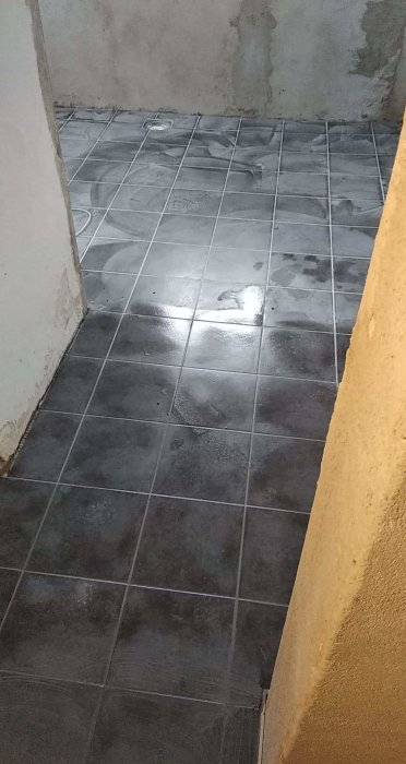

Sen blev det klinker och lite färg .

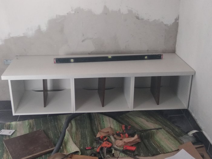

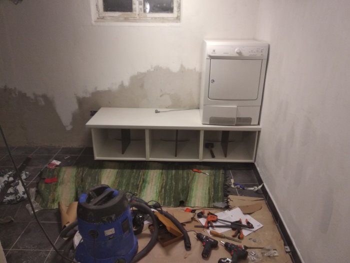

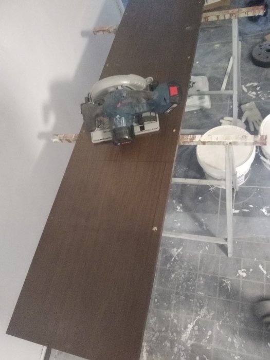

Hade bil utan släp så fick inte med mig allt hem på en vända. Fäste skenan med stora lättbetongskruv. Fick offra en kallaxhylla som inte hunnits skänkas bort. Vill få upp mina tvättmaskiner men väntar nog på rörisen som kanske kommer om tre år. Senast jag försökte blev jag utan vatten i en vecka .
