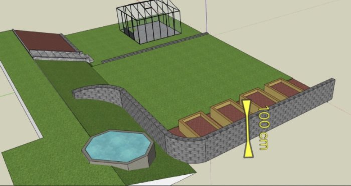

Har ingen stor erfarenhet av stödmursbyggande eller markarbeten. Skulle behöva lite hjälp med stundande projekt av stödmur.
Eftersom vi börjar längst ner så är frågan hur jag ska lösa dräneringen. Behöver jag dräneringsrör längst ner och hur löser jag det på den ”korta” delen av muren där det svänger? Vart ska jag leda vattnet?
Vi börjar med dessa frågor så fyller jag på framöver..

Jo eventuellt. Det ska byggas trädäck runt poolen tänkte jag. Allt beror på hur mkt schaktmassa det blir efter markarbetet i övriga trädgården. Stenen till stödmuren blir Benders megastone som har ett klacksystem och lutar 12 grader inåt tror jag det var. Så det kan bli fyll hela vägen upp på stödmuren, dvs 1 meter

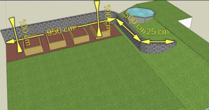

Ingen mur är fristående utan den är i ett stycke och blir 950+500+250 lång. Hade inte tänkt heller att gjuta någon sula utan ställa första lagret på ordentligt packad makadam och sedan bygga på eftersom det är ett klacksystem med lås på varje sten
Ok, det är jag som har lite svårt att tolka bilden då.

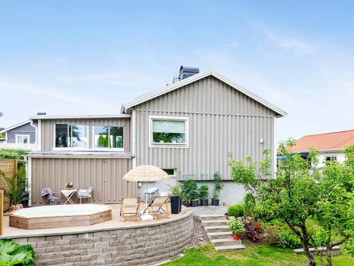

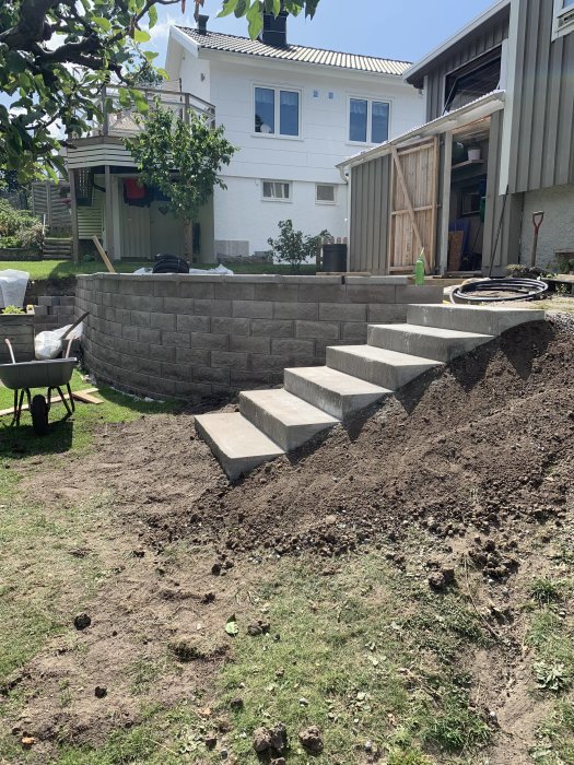

  • Nybyggda murade trappsteg i sten leder upp till en halvfärdig ständmur i en trädgård med gräsmatta och hus i bakgrunden.
  • Ett modernt grått enplanshus med en träterrass och trädgård.
arneri68 och 3 till
Stiligt! Kul att se!
