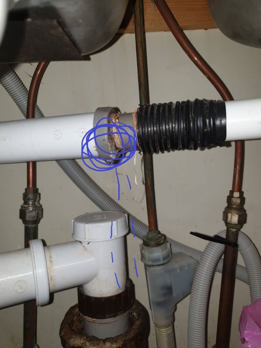

Köpte hus för ett år sedan och den har nu senaste tiden börjat läkt i en skarv under diskbänken.
Lyckades få det tätt med tejp i några månader men nu har det börjat igen.
Vilken "tätning" till plaströren?

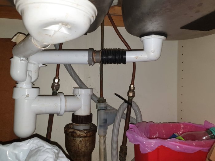

Den skarven är hemmagjord för att röret till den högra vasken inte räcker till.
Flyttar du om alltihop så att vattenlåset kommer till höger borde det räcka ihop ändå?
Tack för tipsen! Det är inte i "hemmagjorda skarven det läcker utan där jag markerat ut på bilden.
Det höll sig tät i några månader men flera lager maskeringtejp men var väl bara en tidsfråga innan detta skulle lösas upp.
1. Så antingen skaffa någon annan tejp/tätning som jag kan linda runt plaströret som sväller och håller tät?
2. Chansa att flytta alltingen så jag slipper förlängningen?
3. Köpa rördelarna från hornbach?
Vill ju gärna inte plocka isär och göra om allt, för att sedan inte få det fungera igen :D Helt nybörjare på vvs.
Det vita röret från högra hon ska normalt bara vara istucken i den andra delen.
Vattenlåset och hela bottendelen till vänstra hon sitter ”felmonterat” istället för att peka åt vänster ska det hela peka åt höger.
Genom att vrida delarna under vänstra hon rätt så går det att ta bort den iskarvade biten som läcker.

Jag tycker det ser ut som att teleskoparmen till den vänstra hon redan är i skjuten till max. Om man lossar på allting och vrider vattenlåset moturs så kanske armarna är för långa (även när de är som kortast) för att passa till båda hoarna. Men mitt ögonmått har svikit förr.. :)

Kruxet till lämplig placering av vattenlåset med anslutningar är gjutjärnsavloppsröret som sticker upp väldigt högt.
Antingen blockerar vattenlåset delar av utrymmet eller så bör/behöver gjutjärnsröret sågas av nära skåpsbotten så att det går att bygga lämpliga böjar.
