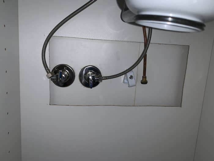

Har byggt om i tvättstugan och hade tänkt återanvända samma blandare.
Någon där uppe måste driva med mig när jag märker att ena slangen är typ 1-2 cm för kort
Eftersom bänkskivans längd fick bestämma bestämma stommarnas placering så förflyttades centrum 10 cm mot det gamla skåpet.

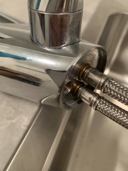

Någon som har en smidig lösning? Kan jag skarva med nått? Går det byta till längre slang? ( se bild )
Blandaren är jag rätt så säker på att det är en Oras Saga 3934F.
Försökte försiktigt skruva loss slangen med en polygrip i kopplingen under blandaren. Men jag tycker det inte ser ut att vara en slang som går att skruva loss. Borde ju vara en mutter eller nått som man lossar med. Det där kopplingen ser nästan klämd ut.
Har förutom de vanliga byggvaruhusen tillgång till Ahlsell och Solar.

nä det där är troligen fasta slangar i blandaren. Fast det går nog bra att försiktigt släppa på ena ventilen och vrida den bättre. Då räcker nog slangen till.
Den tanken slog mig faktiskt. Det är så tight redan nu att jag nästan fick på den igår om man böjer slangen lite.S Stefan1972 skrev:
Men kändes inte "rätt" att böja den så mycket så det nästan blir ett veck. Blir nog problem med flödet då.

Nä du ska inte tvinga dit nåt. Det är troligen nylonslangar i de där och blir det för skarpt så viker dom sig.
Tror inte de går att vrida på då de verkarsitta som berg. Vågar inte dra för hårt heller så nått inne i väggen går sönder.
Ytterdelen med kranen verkar sitta fast på röret som går ut. Typ ihopsvetsade som ett helt parti.

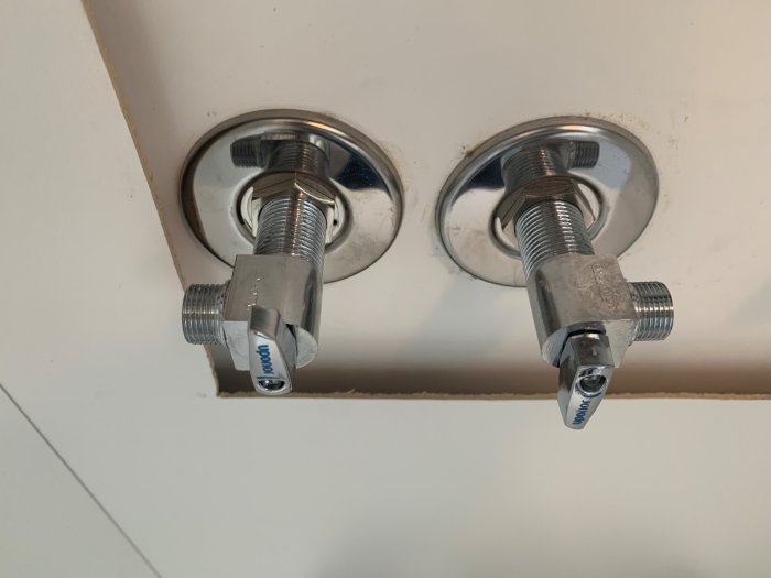

Här kommer en lite bättre bild på kopplingen. Borde ju även finnas mer info på uponors hemsida.

Det är Uponors m6 eller M7 kopplingar. Lossa på muttern som håller täckbrickan och vrid sedan på nippeln med en skiftnyckel så att den vinklas åt rätt håll. Nippeln som går in i väggen bör vara tätad med lin så att den går att justera.
Är det inte tillräckligt finns det nipplar för att förlänga anslutningskopplingen på Rinkaby rör https://www.rinkabyror.se/artikel/krom-rornippel-15/ .Länk till den kopplingen du har https://www.rinkabyror.se/artikel/uponor-smart-aqua-plus-nippel-utv-gang-kulventil-dr-1-2-mt-3-4--2/
Edit: länkade till fel Aqua Plus nippel men principen är rätt. Rinkaby rör verkar inte ha den som @Kirderf85 länkar till.
