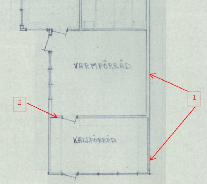

I huset har vi ett varmförråd och ett kallförråd.
Varmförrådet används som sovrum.
Ytterväggarna (1) är består av:
Gips-ångspärr-120mm isolering-asfaboard-panel.
De är lika tjocka i både kall och varmförråd, även om det inte ser ut så på ritningen.
Dock så skiljer sig ångspärren något. I varmförrådet är det vanlig blåaktig plast medans i kallförrådet en svart plast.
Väggen mellan kall- och varmförråd (2) är isolerad med 95mm.
Utrymmena ska renoveras (främst varmförrådet) och asfaboarden och panelen ska bytas utvändigt.
Kommer eventuellt att tilläggsisolera utvändigt när vi ändå river fasaden.
Efter att ha läst runt lite här på forumet så har jag blivit fundersam angående placeringen av ångspärren.
Ska vi ta bort den i kallförrådet och sätta den mellan förråden i stället?
/Hannes
Hej och välkommen till BH!
I kallförråd bör det inte finnas ngn plast/ångspärr alls. Vindspärr ska dock alltid finnas om det är isolerade väggar.
Principiellt är det rätt att plasten borde sitta i väggen mellan varmt och kallt. Med endast 95 mm isoleringstjocklek så är det dock inte superkritiskt. Så det bör fungera både med och utan plast. Med spacklade och målade/tapetserade gipsskivor på insidan så dämpas fuktvandringen hyfsat. Om det däremot tex är väldigt fuktöppen konstruktion såsom endast liggande råspont (på insidan) så bör ngn form av fuktdämpande mtrl (papp el duk el plast) användas.
Men, med ett konstant uppvärmt rum, och om ni ändå är och river i väggarna, så är det lämpligt att passa på att sätta plast i mellanväggen, (och ta bort den i kallförrådets ytterväggar).
