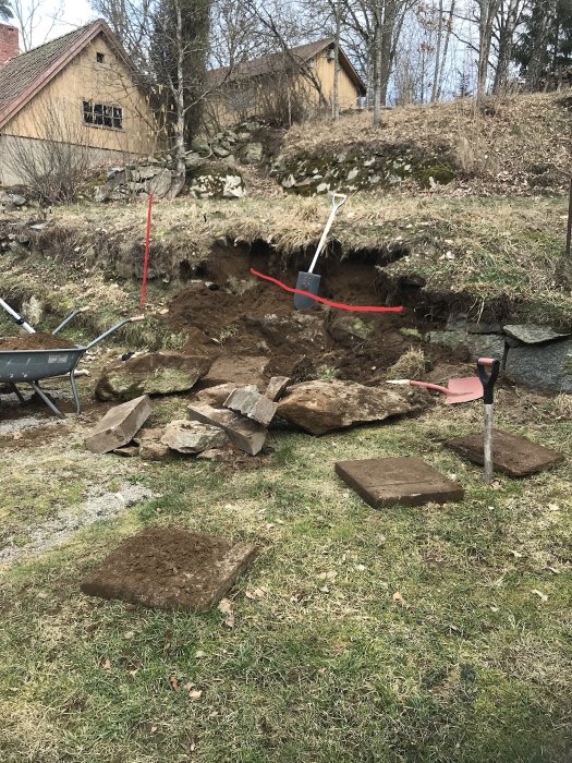

hejsan, jag går i tankarna att bygga ut mitt hus.

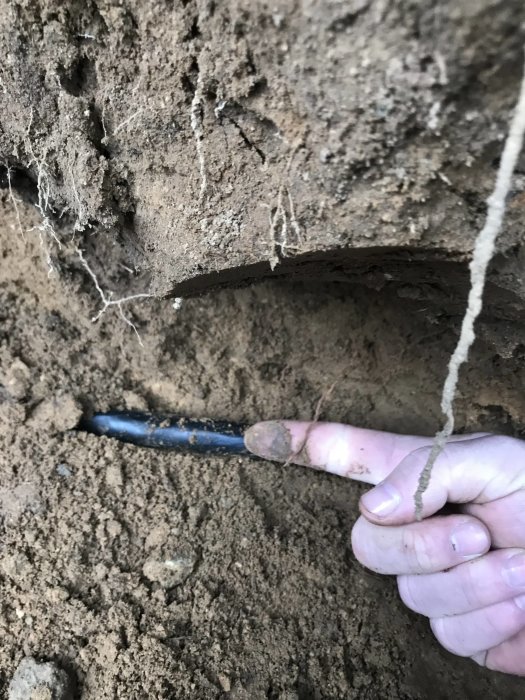

Men för att få en jämn yta så måste jag gräva bort ca 1-120 cm matjord. Började lite smått idag med spade och efter ca 50 cm så dyker de upp en kabel på ca 1,5 2 cm i omkrets. Misstänker att de är matarkabeln till mitt hus.
Min fråga är nu, vem får bekosta flytten av den kabeln? Den kommer gå mitt i mitt utbygge.

Menar du verkligen omkrets och inte diameter? 2 cm i omkrets är en ganska klen kabel. Det ser också lite udda ut att ha grävt ner en servisledning utan vare sig rör eller markeringsband i en slänt/stödmur men det är kanske något som har ändrats efter? Dessutom, om den nu är grävd där av ett elbolag så ser det väldigt grunt ut.
Som Johan456 skriver är det sannolikt du som betalar om det ska flyttas något men det finns ett undantagsfall. Om du idag har en elmätare inomhus och ber om att istället få ett fasadmätarskåp installerat så förekommer det att elbolaget bekostar flytten av servisen för att de får sin mätare mer tillgänglig. Detta kan ev vara en framkomlig väg.

Ja alltså som finger ungefär, lite grövre finger då
Hittade inga band eller liknade i närheten heller. Och som du säger verkar lite konstigt att lägga elen på ett så konstigt ställe.

Lägger med en mer tydlig bild på kabeln här.

Uppdatering på detta, var i kontakt med nätägaren. Och de kommer att flytta på kabeln åt mig när det är dax att börja bygga
