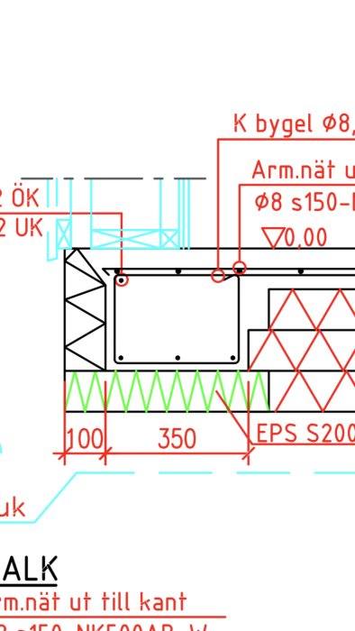

Der ut som att någon försökt förtydliga ritningen i efterhand. Den är ju inte ritad 450 utan snarare 350-370, men du har rätt i att det inte framgår tydligt på ritning.
Men jag gissar att du har byglarna redan? Då är det ju bara att anpassa placeringen av cellplastskivorna efter dem.
Förövrigt väldigt konstigt ritat överlag. Mycket täck i ÖK, att b-järn till vägg inte ligger under längsgående järn i balken, att cellplasten tandar in i tredje lagret, att det är styvare cellplast under kantbalk men inte på sidan o.s.v.

Tyvärr så har jag inte byglarna så dessa har jag ingen hjälpa av.C C.Lundin skrev:Der ut som att någon försökt förtydliga ritningen i efterhand. Den är ju inte ritad 450 utan snarare 350-370, men du har rätt i att det inte framgår tydligt på ritning.
Vad bekommer konstruktionen så är jag verkligen ingen expert, men det ska muras jackonblock ovanpå denna kantbalk.

Kantbalken har ju en lite oregelbunden form, men eftersom det verkar vara skalriktigt ritat är det bara att mäta med en skallinjal. 450 mm måttet är uppenbart felritat.
