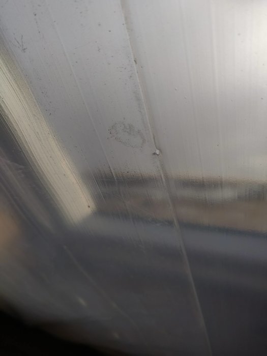

Här en bild för att illustrera det jag menade med mitt ursprungliga inlägg. Ett hål i diffussionsspärren som troligen uppstått någon gång mellan tillverkning och lagerhållning eller under transport. Nu hamnade det precis vid fönstret så det spelar ingen roll, men hade det haft isolering bakom sig hade jag aldrig sett det. Är det det enda hålet? Kanske, kanske inte. Om dagens hustillverkning är så pass oförlåtande att ett sådant hål innebär potentiellt stora skador, undrar jag hur många tillbud som kommer att dyka upp inom de närmaste 20 åren.
Edit: hålet mitt i bild.
