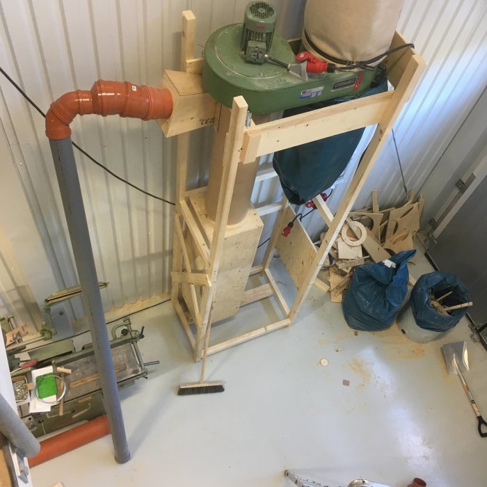

Jag hoppas att det kommer att fungera bra med cyklonen. Om det inte gör det, kan du börja med att flytta inloppet till cyklonen. Som det ser ut nu roterar luften i cyklonen åt ena hållet och fläkten åt andra.

Kanske det redan är bestämt hur spånsugen ska tömmas, jag såg det skrevs om påsar då jag skimmade igenom de sista sidorna och själv har jag funderat på det också men just nu så har jag istället funderat på Matrjosjkalösning, en låda i en låda.
Spånsugslådan får en lufttät dörr och innuti sitter en mindre låda med handtag eller kanske hjul på botten, som passar på insidan ganska bra, i den lådan faller (nästan) allt spån. Vid tömning öppnar du dörren och tar ut lådan och häller den i en påse eller soptunna utomhus. Det är min idé för tillfället iallfall.

Har missat det du säger om rotationsriktning. Hoppas att acceptet är långt nog för att det skall ha mindre betydelse. Om jag skall gissa så tror jag inte att det påverkar själva avskiljningen. Möjligen ger det lite sämre flöde.
En tänkbar positiv effekt kan bli att riktningsändringen bromsar rotationen något efter att spånet redan ligger runt kanten. Det kan minska virvelbildning i kärlet nedanför cyklonen.
Vi får se... snart går den att provköra.

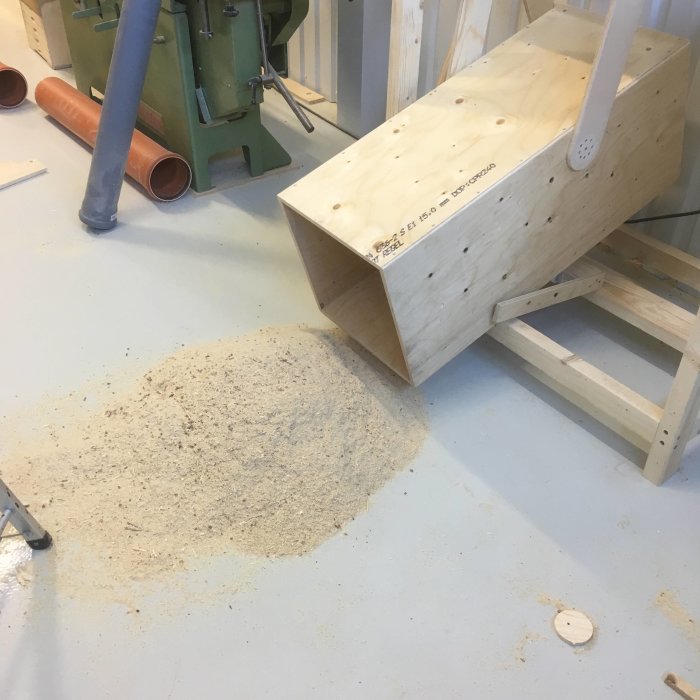

Testkörning :D
Tryckte ihop lite kopplingar och satte i en säck.
Bra sug. Tål mycket på en gång.
Tömde ur spånet och körde om det 5 gånger.
Tog ner säcken och kollade hu mycket som slunkit igenom. Var en svag missfärgning av damm på insidan. Det mesta av det kan egentligen lika gärna komma från dammfiltersäcken. Har inte gjort någon ansträngning för att rensa det.

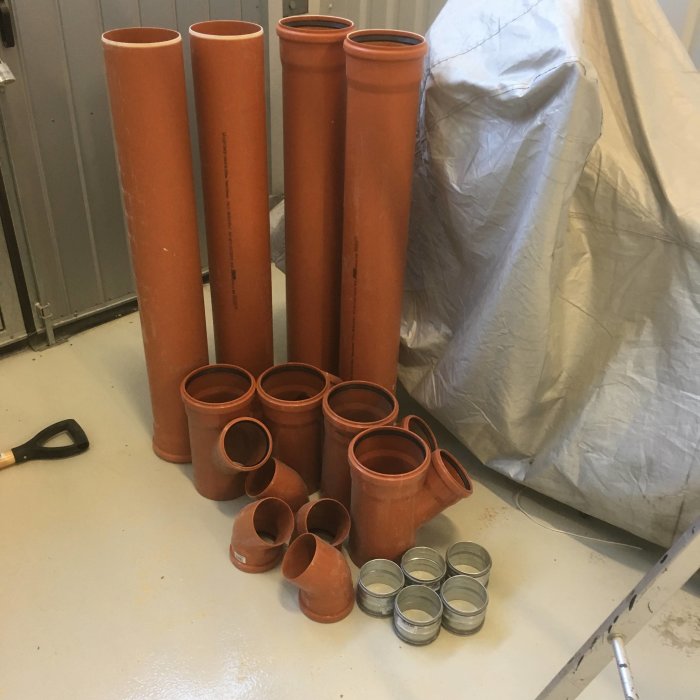

Handlat material till rörsystem. Nu är det på riktigt ;)

Material till cyklonen.
Ett gjutrör 300mm 100kr
Ett avloppsrör 1m 160mm. 130kr
Fyra K-plyfa 15mm. 1200kr
Lite reglar lim och skruv ca 500kr
Totalt mindre än 2000kr för cyklon, stativ och kärl.
