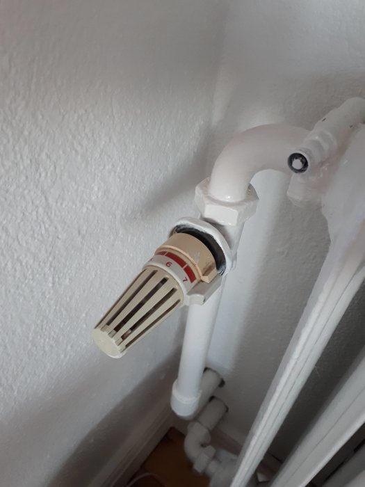

Har du termostater på radiatorerna? Vilken typ isåfall?
Jajamensan, modell äldre, se bild. De är motionerade. Det blir inte varmt på röret före termostaterna heller.
Jag gissar på dåliga termostater med stor hysteres.
Provar nu att demontera samtliga termostater...
Det där låter ju spännande! Är ledningarna dragna i två olika stråk kanske? Vattnet går ju alltid lättaste vägen så man kan tänka sig att stråket som ena dagen är varmt nästa dag är den trögare kretsen eftersom termostaterna här nu är mer stängda än i andra halvan (som ju varit kall, alla termostater helöppna).
En balansering skulle behövas i så fall. Du skulle behöva strypa ner systemet och öppna lite i taget. (Går nog dra ner termostaterna lite och få en känsla). Kan du kolla lite hur rörsystem verkar vara draget?
