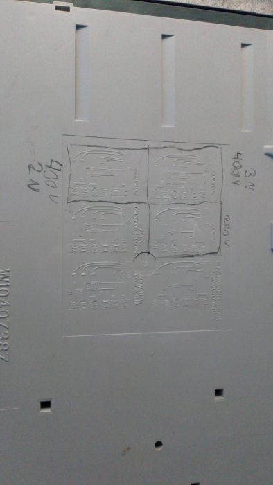

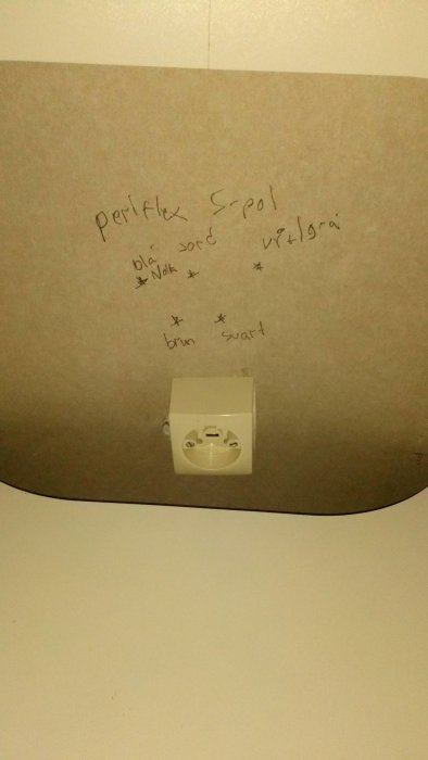

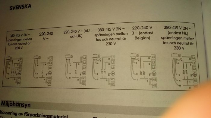

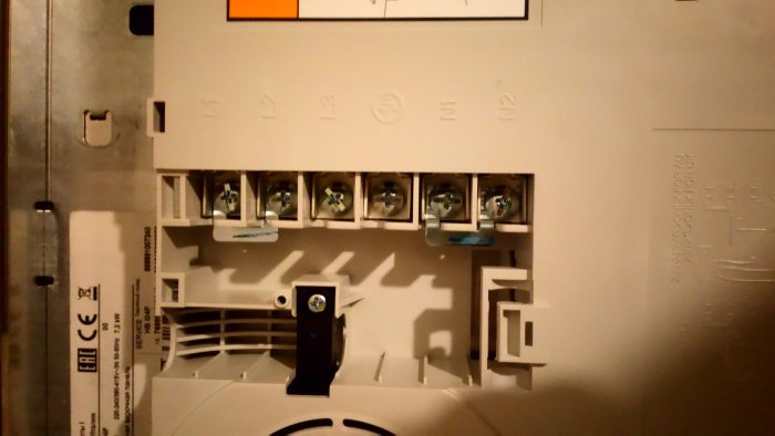

Hej, har köpt en ikea otrolig induktionshäll med flex värmezoner, maxeffekt 7200 w, funderar på elinkopplingen av denna. Har i dag periflexuttag, som är kopplat med 5 ledare, nolla, jord, 3- fasledare. Säkrat 16amper. Ska koppla in denna häll och funderar på vilket inkopplingsalternativ som jag ska välja enligt ikea skulle denna häll bara gå att koppla in 2-fas+nolla, jord, men min tolkning av kopplingsbilden på baksidan av hällen tycker jag att den ser ut att gå att koppla för 3-fas, +nolla, +jord. Har kollat periflexuttaget i väggen, + i kopplingen av kablarna i säkringsskåpet och nollan, blå ledare är inkopplad i båda ändarna.

Har du någon ugn som också ska kopplas in eller har den en egen anslutning?
Ugnen har jag ett annat elluttag till, som ligger på en egen säkring.

Du kan koppla enligt 2N eller 3N, det spelar ingen roll. Hällen använder bara två av faserna ändå (de som du lägger på L1 och L2). Alternativet 3N finns mest där för att du ska ha en plint att parkera varje tråd på.
Kolla så att du använder de två faserna som inte används av ugnen, annars riskerar du att bränna en huvudsäkring istället.
