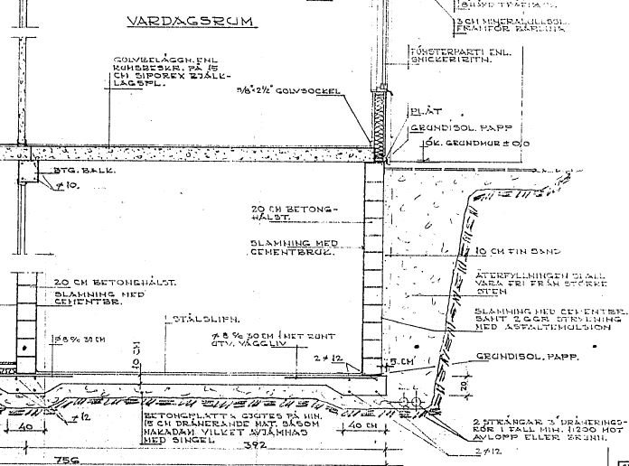

Huset har ett mellanbjälklag av 15 cm siporex bjälklagsplattor (1963). I en del av vardagsrummet vibrerar golvet på så sätt att det märks tydligt när någon annan går förbi. Vi kan provocera fram vibration/skakning på en yta av tre fyra kvadratmeter som ger en "sjösjuka". I det underliggande garaget, där varje element syns tydligt, kan jag inte se någon sprickbildning eller liknande, däremot finns den en utvändig fasadspricka i källarväggens sockelputs (i "bjälklagsplattans förlängning"). Min teori är att den vibration som bjälklagsplattorna kan ha åstadkommit givit upphov till sprickan. Eller så har huset satt sig.
Ovan beskrivna "stabilitetsproblem" finns inte i huset i övrigt utan bara i en mindre del av vardagsrummet.
Vad tror ni ger upphov till vibrationerna?
