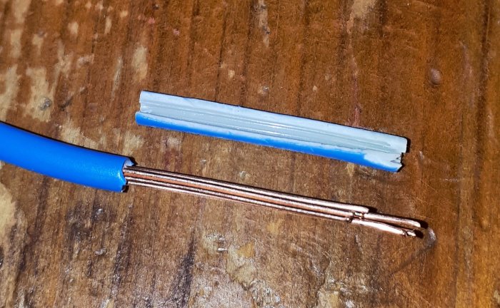

Bevis. Blå FK 1.5kvmm. Fabrikat Amokabel.
Härryda2015 och 2 till

Inte vet jag men att vifta bort vad tex elmont, Uffe mfl elektriker här på BH skriver är nonchalant. Och skala du lite längre stycken på din ledning om du ska bevisa något kring kardelernas ev slagning.

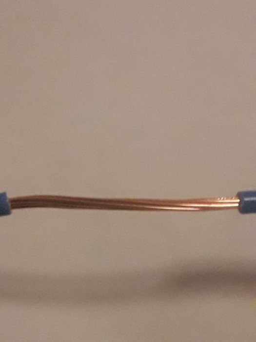

När du skalar kabel och drar av isoleringen rakt ut så rätar du ut slagningen av kardelerna 20190106_204728.jpg
Lägger upp 2 bilder,kunde kanske varit bättre kvalité men blev så på mobilen.
En är fk 1,5 den andra rq 6
elmont och 2 till
