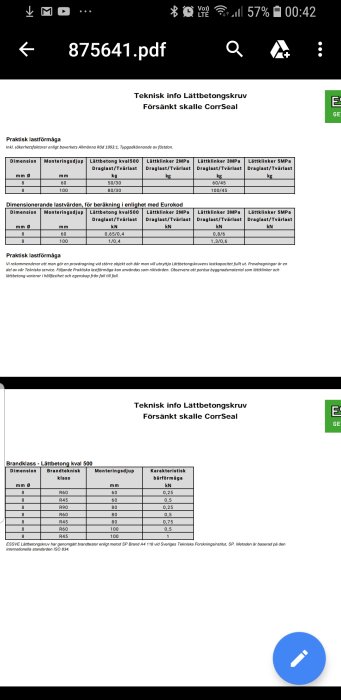

M maximm skrev:
Tack för alla fatastiska svar!
Dock kvarstår alla frågorna
  1. Vilken plugg + skruv klarar de högsta specade lasterna i 10CM Lättbetong AAC4?
  2. Vilken plugg + skruv klarar de högsta specade lasterna i 15CM Lättbetong AAC4?
  3. Ska jag ha två horisontella skenor istället och ha två rader med skruv för att fördela lasterna?
  4. Ska jag limma pluggarna för extra styrka?
  5. Är de specade lasterna per plugg, per vertikal skena, eller per vertikal sektion a 90cm?

Lättbetongskruv fungerar inte med elfas skenor om man inte själv borrar upp hålen, de är för grova.
Det blev 65mm Duo power med 80mm träskruv från esse till slut. Inga problem med att någon plugg skulle snurra.

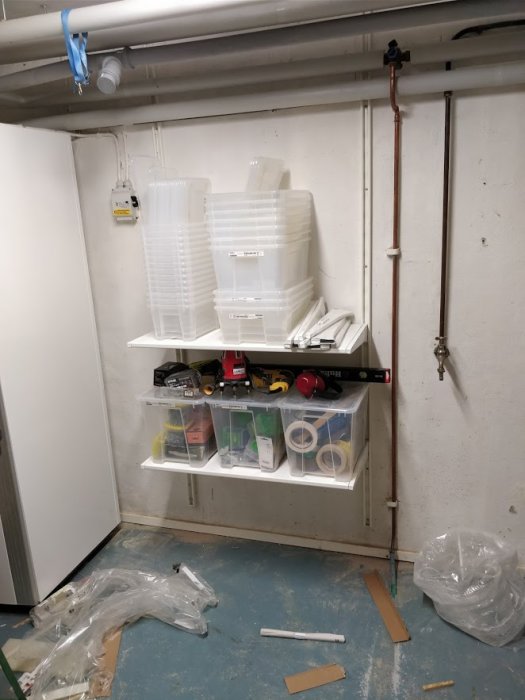

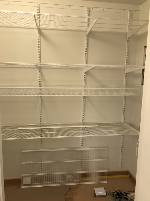

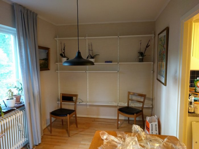

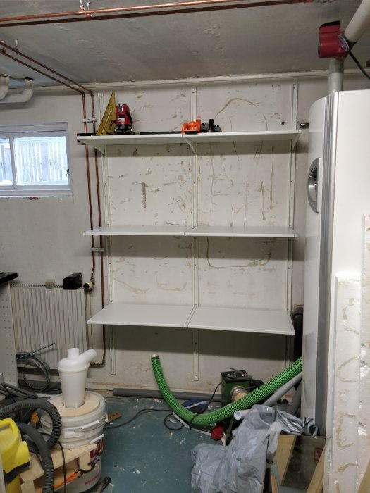

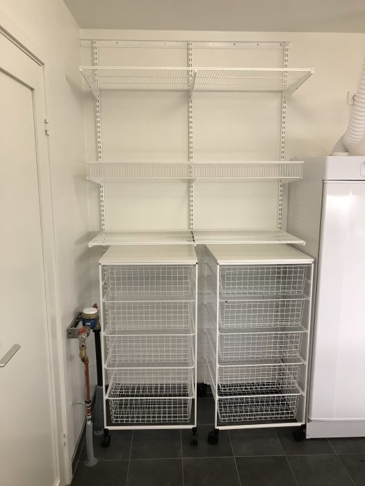

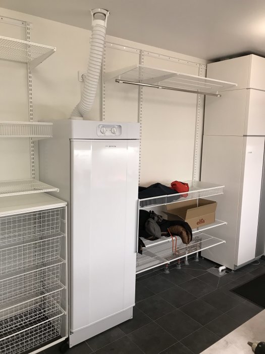

M maximm skrev:
[bild] [bild] [bild] [bild] [bild]
Bra jobbat! Hur kändes det?
