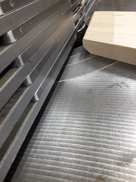

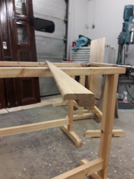

Helg på snickeriet brukar innebära att halva vardagsstyrkan (de som beter sig som folk!) går hem och har helg. Resten brukar stanna kvar och pyssla och dessutom brukar det bli förstärkning av helgstyrkan (vilken består av Jesper, som går i skolan på vardagarna). Idag var en sådan dag och förutom de vanliga löpande uppgifterna så fick Jesper också i uppgift att tillverka en enkel liten övergångslist. Ett enkelt och snabbt jobb, inlämnat i fredags av en av våra återkommande kunder, en byggfirma som tydligen trixade lite med två golv som skulle mötas men var i olika höjd. Skiss och mått var grovt nerklottrade på baksidan av en skrynklig papperslapp.
En enkel list, normalt låter jag händerna göra denna själv när jag funderar ut hur vi ska lägga upp resten av dagen. Men idag fick som sagt Jesper i uppgift att fixa den. Trots att han har väldigt bra koll så innebär dock att fixa den inte att köra maskinerna, han har inte åldern inne än och de har inte heller tagit maskinkörkort i skolan än. Men det innebär däremot att ställa in alla maskinerna, varefter jag kontrollerar och kör maskinen.
Men det är inte så lätt att vara lärling hos mig... Dels är kraven på resultatet väldigt höga, dels kräver jag mycket i form av eget tänkande och motiverande av vilka metoder/virke/maskiner etc man vill använda sig av. Men allt detta vet Jesper redan, han är van.
Däremot blev jag själv överraskad av hur många prioriteringar, avvägningar och val man måste göra (och som man med tiden gör automatiskt utan att tänka på det) för att tillverka en så enkel sak som denna list. Jesper fick i uppdrag att lösa allting själv och inför varje moment så fick han berätta hur han hade tänkt och hur han ville göra. Därefter diskuterade vi för- och nackdelar samt alternativa metodval. Det betydde dels att det tog minst 5 ggr så lång tid att tillverka listen som normalt - men det betydde också att jag fick upp ögonen för hur mycket man faktiskt måste tänka på och ta ställning till...
Ett axplock av några av dagens diskussioner:
Val av virke. Stående årsringar? Kärnsida åt vilket håll? Är ytved ett problem? Amerikansk ek? Europeisk ek? Är en kvist på undersidan ok?
Utgå från bräda eller plank? Ger olika orientering av årsringarna men det finns också en ekonomisk aspekt.
Hur mycket övermått i längd/bredd/tjocklek?
Ska man rikta 1, 2 eller ingen sida på en list av detta slag? Om man bara ska plana flatsidorna - gör man det innan eller efter planing? Det är lättare att plana höjden om man inte har planat färdigt bredden först - men svårare att rikta kanten om flatsidorna redan är planade...
Hur ska man fräsa? Motfräsning? Medfräsning? Allt i ett svep? Ska biten vara liggande eller stående, och vilken kutter ska användas? Med en falskutter med förskär så vill vi gärna att det synliga hörnet skärs med de raka skären - det påverkar orienteringen av biten. Featherboard? Hur hårt skall det ställas in?
Om man skall spara material att ta i sista fräsningen - ska man då göra det i både höjd och bredd? O hur ändrar man anhållet exakt så mycket som behövs utan att mäta sig fram i 10 minuter?
Med så liten bit fick ingen av våra featherboards plats under matarverket - hur gör man en ny? Hur långa ska fingrarna vara? Hur tjocka? Hur brett emellan? Vilken lutning ska de ha? Vi vill att featherboarden trycker en bit upp på biten - hur löser man det? (det syns på andra bilden!)
Slutkapning - fals upp eller ner i justersågen? Med falsen upp har man liten risk (med tejpning - eller ska det vara en offerskiva under o bakom?) för urslag någonstans - men om man ändå får det så blir det på ovansidan. Med falsen ner så blir det urslag i falsen - men den syns ju inte.
Går det att medmata kantfräsen om radien är liten? Och hur liten skall den vara då? Hur mycket av kullagret måste vara mot ytan? Räcker 1,5mm?
Blir det klister kvar från tejpen efter kapning? Skall det putsas igen?
I vilken ordning ska man arbeta? Putsa innan radiefräsningen? Blir det märke av kullagerna då? Maskinputsning före och handputsning efter?
Vilka kanter ska egentligen brytas? Hur ska den monteras?
Vad blir det för ytbehandling? Vilket utseende/glans/djup/skydd krävs? Hur ska det appliceras? Behövs det på undersidan om listen skruvas fast?
