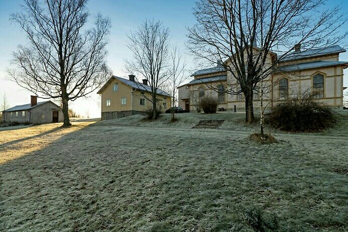

Så här såg stället ut när vi köpte det.
Själva kyrkan är ju just en kyrka så den kräver en hel del jobb innan man kan bosätta sig i den. Som tur är ingick Pastorsvillan (huset i mitten) i köpet. Namnet låter lite flådigare än verkligheten, men den var i alla fall bebodd fram till försäljningen och förutom ett något eftersatt underhåll finns alla faciliteter man behöver så det var bara att flytta in.
Huset till vänster innehåller bl a ungdomsgården…

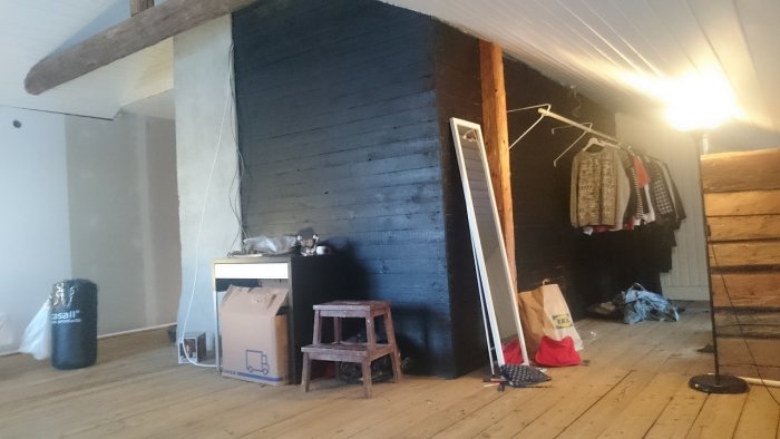

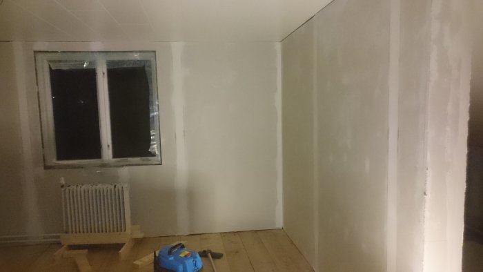

Dock var inte övervåningen helt inredd, så för att hela familjen skulle få plats gjordes en liten snabbrenovering.

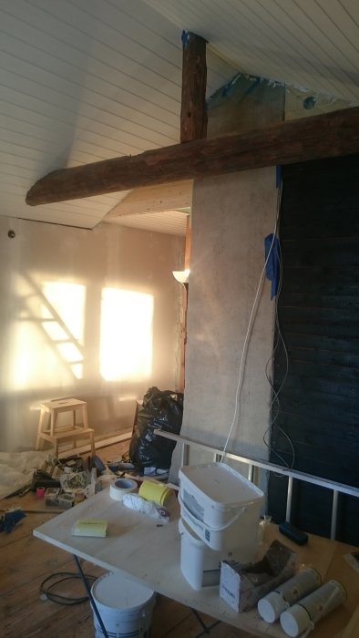

Halva övervåningen var oinredd kallvind, så där behövdes det uppregling av väggar, lite isolering och målarfärg.
Påbörjat
Halvklart
Nästan klart (ungefär samma läge som i dag... Listernas funktion är kraftigt överdriven.)
Det fanns ett gästrum på övervåningen, så där räckte det med lite slätare väggar, tak och nya tapeter.

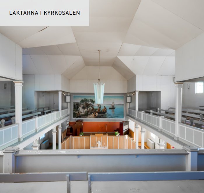

Så här såg det ut i mäklarens prospekt:

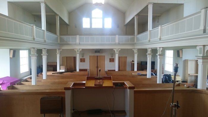

Man lämnade de flesta inventarierna inklusive drygt 40 kyrkbänkar, så här har jag mina morgonsamlingar med familjen...

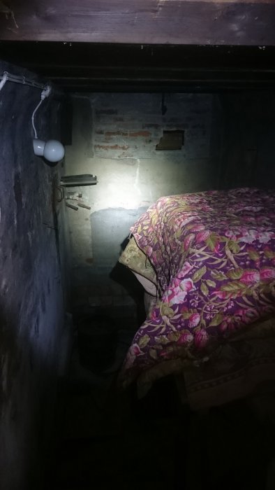

Så här ser det gamla pannrummet ut. Ett riktigt hemtrevligt litet krypin...

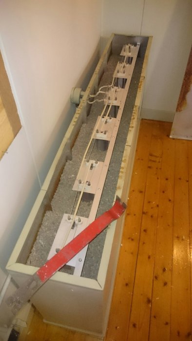

Det elektriska värmesystemet bestod av 16 st elradiatorer á 3kW fyllda med 250 kg grus var – Totalt 48kW.
De senaste decennierna har man dock inte haft någon värme på vintertid, förutom lite underhållsvärme i bakre regionerna där köket och toaletterna finns.

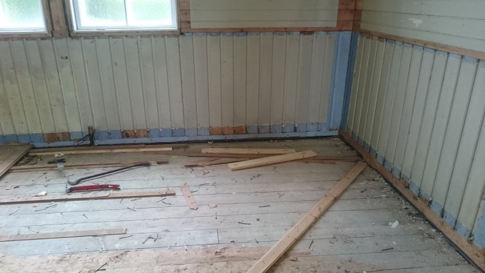

Våran plan är att återställa till utseendet från början på 1900-talet. Den mesta pärlsponten och bröstpanelen finns kvar bakom masoniten, så den är bara att plocka ner lite försiktigt så man kan sätta upp den igen när väggarna är isolerade.

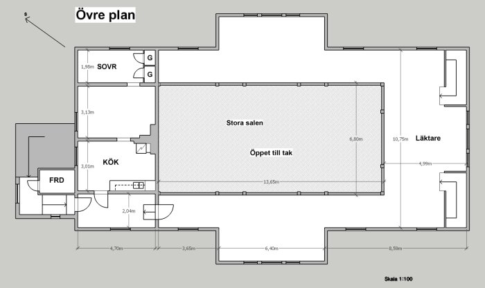

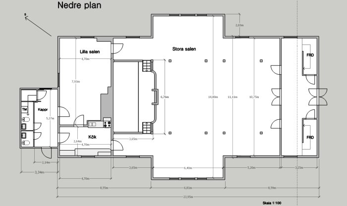

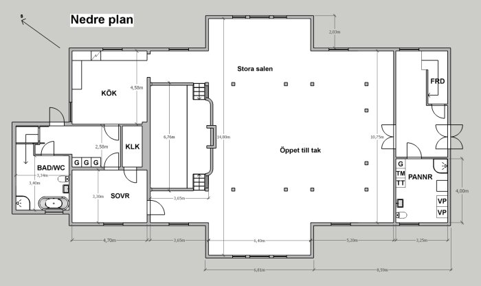

Så, vad är planen då? Den stora planen är enkel - Vi ska kunna bo i kyrkan. I detalj finns det en del både stora och små saker som måste göras i rätt ordning. Först och måste man söka och få bygglov för ändrad användning - Från ecklesiastikbyggnad till småhus. Och för att kunna söka bygglov måste man ha bestämt hur en massa saker ska vara. Planlösningen t ex.
Eftersom det, rent tekniskt, räknas som ett nybygge måste man dessutom uppfylla en massa krav som Boverket och andra myndigheter har stipulerat. Dock finns det ju en del undantagsklausuler i reglerna man kan tillämpa under vissa förutsättningar, så exakt vilka krav som gäller är lite oklart. Tyvärr visade sig också att det var i stort sett omöjligt att få svar från kommunen om vilka krav vi var tvungna att uppfylla. Det enda svaret vi fick var ungefär ”Skicka in en bygglovsansökan så får vi se…”.
Sagt och gjort, jag drog jag en liten ’fräckis’ och lämnade in en ansökan med en ritning över kyrkan exakt som den såg ut när vi köpte den - Då måste ju kommunen återkomma med de saker som dom tycker fattas…
Första påpekandet var att det saknas hygienutrymmen… Några vändor senare hade kommit fram till att vi behöver några standardutrymmen som måste uppfylla dagens tillgänglighetskrav – Badrum, kök och sovrum. Energikraven kunde vi skippa eftersom det skulle bli orimligt dyrt och komplicerat att uppfylla dagens krav. Hela ytterfasaden är kulturminnesskyddad så tilläggsisolering utifrån är inte helt enkelt. För att inte bli alltför bakbunden av bygglovet och inte kunna ändra oss under resans gång valde vi att bara lämna in en ansökan med precis de nödvändigaste utrymmena.
Den första ansökan lämnades in i mars 2017 och vi fick bygglovet beviljat i februari 2018…

Efter ha vänt och vridit på väggar och dörrar, tagit in synpunkter från forumet och frågat experter skickade vi in den här lösningen i bygglovet:
De stora ändringarna är:
- köket flyttar till ’lilla salen’ och nuvarande kök blir sovrum istället. Väggen mellan flyttas lite så att sovrummet blir tillräckligt stort.
- ’Köksentrén’ flyttar till väggen mitt emot. På så vis går det att utnyttja utbyggnaden bättre eftersom man inte behöver en passage rakt igenom för att komma mellan ytterdörren och trappan upp.
- Kök och entré hamnar på solsidan och sovrummet på skuggsidan.
Exakt hur de olika rummen ska disponeras i detalj håller vi fortfarande på att fila på...
En liten detalj i sammanhanget är att det är ganska nära mellan husen, så vi måste uppfylla vissa brandskyddskrav på en del av fasaden och ett fönster. Det har jag inte riktigt redovisat för kommunen hur det ska gå till, men bygglovet är ju beviljat så jag vet inte hur viktigt det blir... Dock är den delen som ligger närmast villan en modernare utbyggnad med masonitfasad (som inte är kulturminnesskyddad) som jag ändå måste spöna om och isolera och då blir det väl någon form av brandklassad vägg.
Resten av bottenvåningen kommer att bli ungefär så här:

Tavlan i bakgrunden är fantastisk.
ricebridge och 1 till
Och den här tavlan är underbar!
Sjön där Jesus och grabbarna kajkar omkring är förstås Storsjön?
