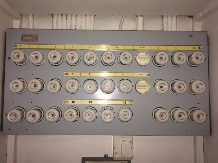

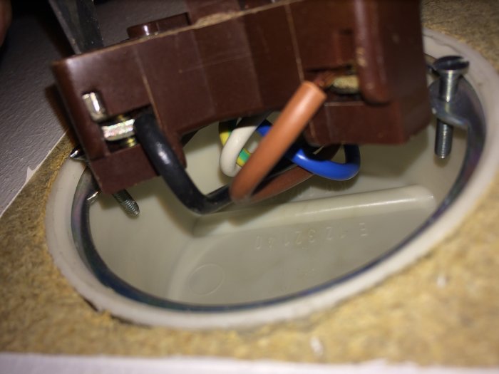

Förstått att det är en djungel när det kommer till att sätta in ny spis och att man vid minsta osäkerhet (och okunnighet som i mitt fall) ska anlita fackman. Med detta sagt kommer så min fråga: Där finns ett perilexuttag med fem kablar (inkopplade), men bara en säkring på 16A. Vad kan jag koppla in för spis till detta uttag (Fas? Volt?)? Gamla spisen är tyvärr borttagen utan koll på om det var 230 lr 400V. Vill helst bara köpa en enkel spis som jag bara kan plugga in i kontakten.
Lägg upp en bild på din elcentral. Jag har lite svårt att tro på att du bara har en säkring.
Du har 3 säkringar under ettan där....alltså en trefasgrupp

Det ser ut som ditt uttag är fullkopplat dvs med 5 ledningar.
Så dur har troligen 3x400V +0’a

Om du har nolla i perilexuttaget så kan du koppla in vilken spis som helst (inom rimliga gränser, som säljs i Sverige). Du bör dock verifiera att du verkligen har nolla där, helst genom mätning. Det ser dock väldigt nydraget och fräscht ut så det ska mycket till att det ska vara fel där.
Inkoppling av spis beskrivs på själva apparaten och varierar från modell till modell. Om du är minsta osäker, kontakta elektriker. Du ska använda ett alternativ som heter 2N~, 3N~ eller 3~ beroende på vad du kopplar in. Bäst är 3N~ som utnyttjar alla tre faserna och ger dig 11 kW effekt.
