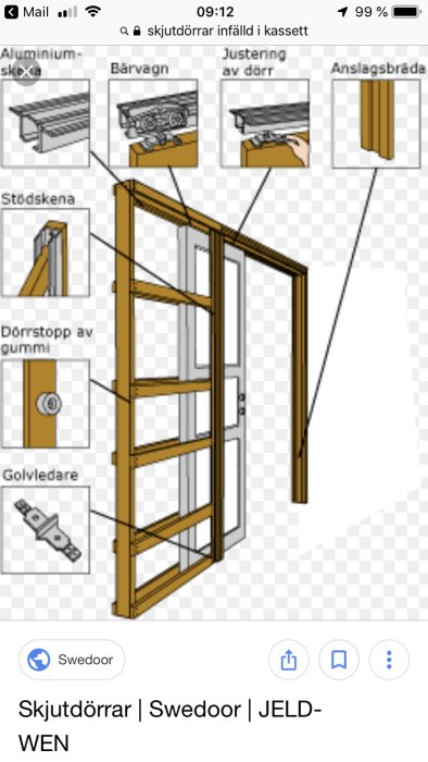

Nån som har nåt tips om var jag ska leta för att hitta vettig lösning? Skulle gärna ha nån slags kassettlösning i en innervägg där man drar ut alla dörrarna vid behov. Om dörrbladen är 90cm breda skulle jag alltså behöva 5dörrar. Finns det färdiga vettiga lösningar eller måste jag titta på någon egen lösning?
Det var en rätt obegriplig sida även om den innehöll många olika lösningar
Jag tänkte på en lösning med tex:
-en bred kassett infälld i väggen
-5 dörrblad (beroende på bredd på
-skensystem så att man kan dra ut dörrarna och de hakar i varandra
-minimal inverkan på golvet
Det tycks finnas massor med lösningar om man bara vill ha ett dörrblad infällt men jag hittar inget för större öppningar med flera blad

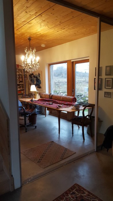

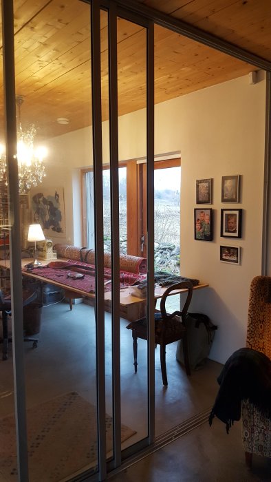

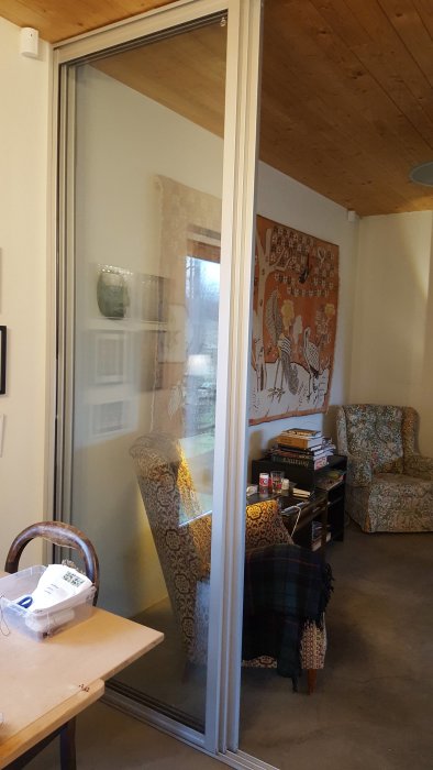

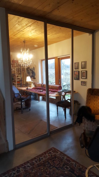

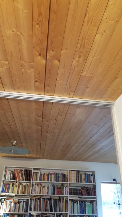

Mitt vardagsrum är avdelat med glasskjutdörrar på 88 cm bredd/st (rummet är i vinkel). Visserligen under 3 m men dörrarna ligger i skåror uppepå golv och i tak. Det fungerar mycket bra och öppningen regleras från valfritt håll. Den ena delen av rummet är en kombination av matsal/atelje. Ateljen utryms när barn och barnbarn kommer på helgerna. Normalt är skjutdörrsöppningen inte stängd. Specialbeställd av lokal fönsternisse då huset byggdes och det är en mycket enkel installation. Finns säkert elegantare lösning på marknaden men iden är väldigt bra!
Min tanke var också att det skall vara lätt att plocka bort väggen vid eventuell husförsäljning.
Lägg gärna upp en bild om du har möjlighet. Är dörrarna infällda i väggen när de är undandragna? Har du skena i golvet för stabilitet?

Bild kommer när jag röjt litet - just nu är det en väldig röra i ateljen ...

Det är obehandlad lärk i fönstren interiört (obehandlad gran i taken). Lärken inomhus oljade jag efter 12 år - mest som uppfräschning och eg inte nödvändigt.
