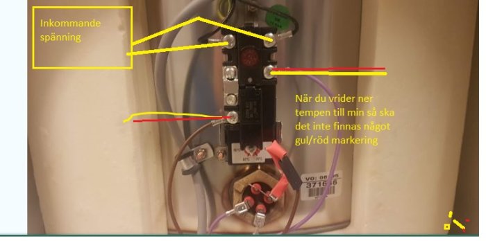

Har fått en helt ny CTC varmvattenberedare installerad, som ersättare för en gammal dito som det gick hål i. Sedan installationen har temperaturbegränsaren löst ut 3 gånger på 5 dagar, så något är uppenbarligen inte som det ska vara.
Varmvattenberedaren är seriekopplad efter en bergvärmepump (Nibe fighter).
Finns det, baserat på att båda enheterna producerar varmvatten, något som man bör ställa in i någon av enheterna för att få detta att fungera - eller är det troliga att varmvattenberedaren har en trasig reglering av värmen?

230V eller 400V ansluten , har du jordfelabrytare i huset
Det med temperaturbegränsaren , är det överhettningskyddet som löser ? du får trycka in en liten knapp/pigg för att få igång den igen , den ska bara lösa ut ( vid ca 95C ) om termostaten bråkar och inte är som den ska , så löser den .
Öppna på undersidan och kolla om röret till termostaten är insatt så långt som möjligt
Stäng av Elen först

Ja, det är överhettningsskyddet som löser ut. 3 gånger på en knapp vecka. Tog några bilder, vad är det jag ska kolla tycker du?

Är den kopplad 1 fas 230V med stickpropp eller 2 fas 400V fast inkoppling , är det 230V prova med att vända stickproppen ,
På den svarta delens nedre del är inställning av tempen om du vrider på den så ska det klicka , termostaten är av enkeltyp
och bryter bara 1poligt
Har du något instrument att mäta EL med ? Vrid några ggr när du mäter , men det verkar som att termostaten inte funkar som den ska , ( instabil ) och då ska ÖHS lösa så inte VV kokar
Den är fast inkopplad (av elektriker), 1 fas. Hmm, får då ta och ringa Rinkaby för att se hur de vill gå vidare med att byta ut / felsöka termostaten. Tack för inputen!
