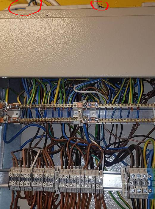

Eller mer än ett eluttag per grupp eftersom någon kanske vidarekopplar på X-plintarna. I de flesta fall måste man förutsätta att folk gör rätt. Inkoppling av JFB är bland det mest komplicerade man gör i en normal villainstallation* men det är på intet sätt omöjligt att lära sig hur det ska göras. Därefter är det bara en fråga om att vara noggrann.
* I detta specifika fall undrar jag som sagt vad det är för installation. Centralen ser lite överdimensionerad ut för en vanlig villa.
Det där såg väl prydligt ut men har du enkelisolerad FK utanför centralen eller vad är det jag ringat in?S Stadsfiskalen skrev:
