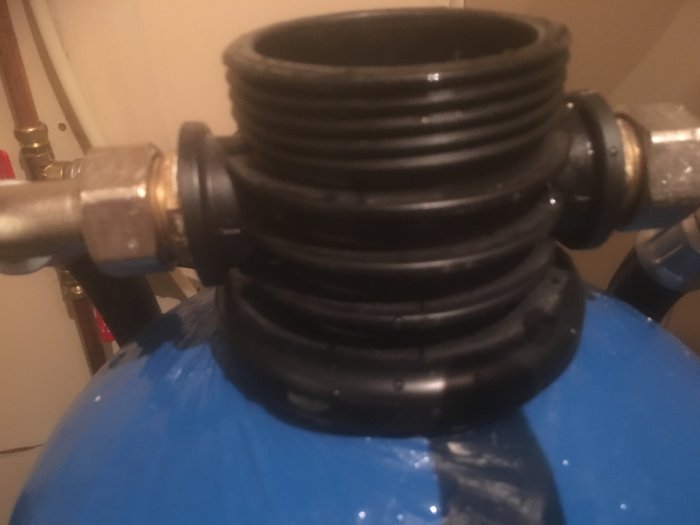

monterade in ett vattenfilter i helgen. (begagnat)
ser att det fuktar vid anslutningsnipplarna, verkar vara gängtejp som använts tidigare.
samt att nipplarna ser ut att va dragna lite in i plasten tom.
jag drog åt den ena lite men vart ingen skillnad. känns som man riskerar gängpaj?
hur kan man försöka åtgära det?
det kanske blir 1-2 droppar i minuten så det läker inte så mycket.
ingen idee?
lossa och hä på mer gängtape? eller kanske lin+locher?
Inte lin i en plastkoppling, det sväller och riskerar att spräcka plasten.
Jag skulle demontera och dra på 1-2 varv extra med tejp jämfört med nu.
Plastkopplingar i klena dimensioner får man vara lite försiktig med som amatör, lätt att man drar för hårt och spräcker den utvändiga delen. Gissa hur jag vet det....
okej, då testar jag med mer gängtejp.. ska man inte ha på nå klet, typ loctite flänstätning eller så?
några varv till med gängtejp löste det hela =)
