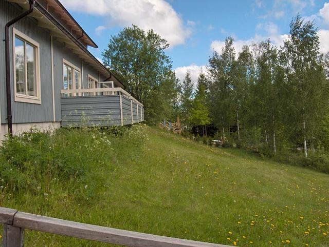

Vi har ett radhus som blev friköpt i somras (var Brf innan) med balkong på baksidan och då vi inte får (pga prickmark, tomt som ej får bebyggas)bygga ut denna till terrass eller göra för stora ändringar på fasaden, så behöver vi tips på hur planera denna svåra tomt/trädgård?Tomten blev vi tilldelad i och med friköpet, så den hade vi inte när huset var bostadsrätt.
Vi funderar på att ta bort framsidan av balkongen och göra trappa ner från den (så att man åtminstone kan komma ut i trädgården genom baksidan, men sen är frågan vad man skall göra och vi behöver tips och inspiration. Vi måste ju inhägna tomten på något sätt också.
Lägger in bild på vår baksida så får ni se vilken skidbacke till tomt vi har.

Första frågan blir ju varför är det prickmark?
Även schaktning kan kräva lov så det beror lite på vad ni får göra men nog tycker jag att det ser ut som om lite terraser skulle vara en bra tanke
ricebridge
Ni bör absolut kunna fylla upp lite närmast huset så att ni kan göra en altan i markplan bredvid balkongen. Ändring med mer än 0,5 meter kräver marklov, så om man fyller ut upp till 50 cm genom att gräva ur framför och göra en mur (den kan behöva bygglov) så blir det mycket mer användbart.

Nu är ju regeln om prickmark till för att ge olika kommuner rätt att anta olika bestämmelser; det finns inget tvingande i lagstiftningen. Så kolla vad som gäller i just din kommun.

Om ni får terrassera så skulle det göra tomten mer användbar. Som någon tidigare skrev så får man vanligtvis ändra marknivån 50 cm. Det skulle ni ju kunna göra i två nivåer. Bra idé att ta bort en del staket och öppna upp så ni kan komma ut på er nya tomt. Om ni inte vill terrassera så skulle ni kunna göra en fin plantering med buskar och perenner. Om ni vill ha större uteplats så ser det ut som om ni skulle kunna förlänga den längs huset.
Om ni gillar att odla grönsaker etc så skulle ni kunna göra en "odlingstrappa" med pallkragar. Det har jag gjort i en liknande sluttning. Man sätter pallkragarna som en trappa med en halv pallkrages överlapp. Funkar hur bra som helst för odling :)
