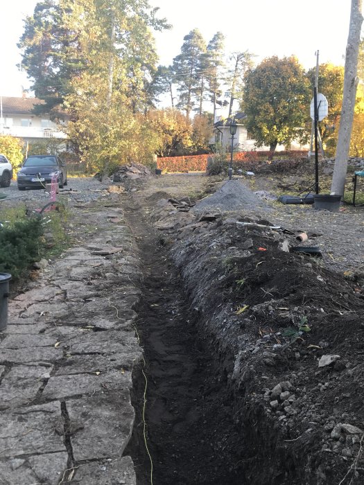

vi har grävt ur och börjat förbereda för att bygga en låg stödmur men jag känner att jag måste dubbel kolls med om jag tänker rätt. Marken sluttar en del och målet är att få en plan gräsmatta.
Gräver man diket så det är rakt hela vägen dvs på den höga delen så kommer mycket av muren att vara under mark eller lägger man grundstenarna i den existerande lutningen? Tanken är att där stubben är (längst upp på bilden) ska muren försvinna in i gräsmattann.
R
En betongsula ca 5-7 cm tjock med armering i till botten hela vägen , sedan se hur det blir från grund till djup , ett snöre från botten på grundaste stället i våg till djupaste delen , och börja bygga från den djupa delen , blir mycket att kapa stenar på längden för inpassningen mot grundare del ( blir många som kommer se ut som kilar )
