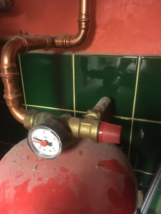

Har vattenburen värme och ventilen på bilden läcker. Märkte detta eftersom trycket i systemet sakta sjunker hela tiden. Tänkte fixa detta själv. Måste man byta hela ventilen eller går det att byta någon packning i den så att det funkar igen? Något annat jag bör tänka på? Tacksam för svar från någon av er proffs! (y)

Glömde bilden.
Det är en säkerhetsventil, det kan fungera att ”blåsa den ren” genom att öppna-å-stänga några gånger, den öppnas/stängs genom att vrida på den röda ratten, oftast motsols.
Om det inte hjälper så är det bara utbyte som gäller, tänk bara på att köpa en med samma öppningstryck, för värmekretsen brukar det vara runt 2,5bar.

Det kan inte vara expansionskärlet det är fel på?
Om säkerhetsventiler ska motioneras eller inte, det tvistar dom lärda.
Man bör försöka att låtabli att fylla på med syrerikt vatten till värmesystemet.
Om det saknas luft i blåsan i exp-kärlet och hela systemet blir varmt så kommer säkerhetsventilen öppna när trycket i systemet stiger över öppningstrycket, när systemet sedan svalnar av så kommer trycket i systemet sjunka, hur mycket beror bla på hur mycket vatten det är i systemet och hur stora temperatursvängningarna är.

Systemet är kallt så här mitt i indiansommaren. Men det läcker ändå. Troligen inte kärlet som felar då.
