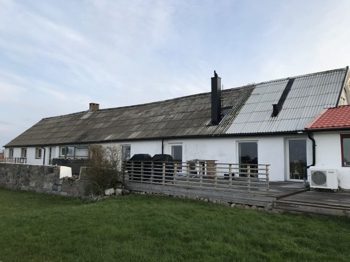

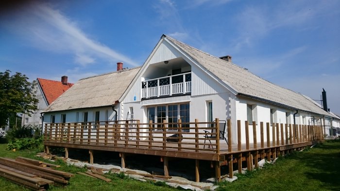

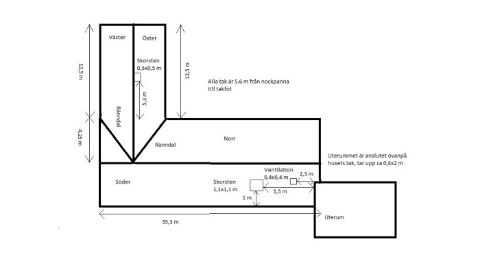

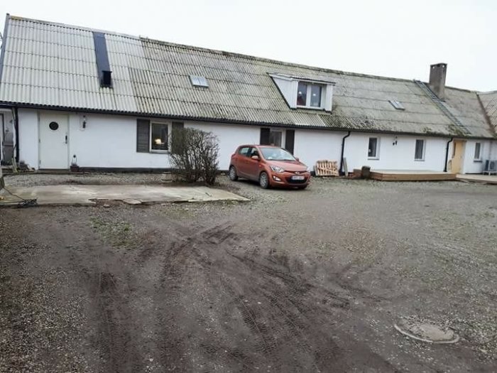

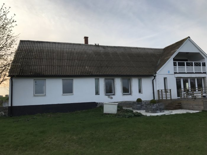

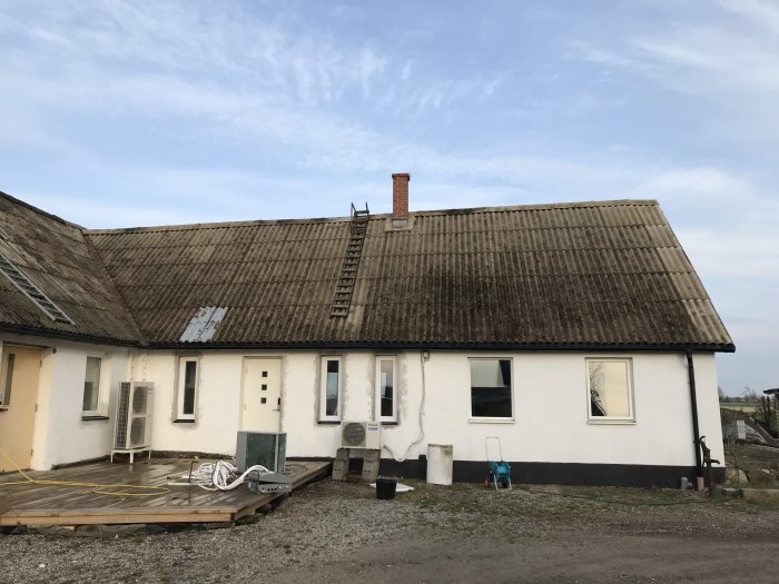

Då är det snart dags att påbörja sommarens stora projekt. Uppregling av nytt tak ovanpå det gamla eternittaket från 50-talet samt installation av solceller. Jag kommer försöka uppdatera tråden med foton efterhand som projektet fortskrider.
Förutsättningar idag:
ca 550 m2 eternittak från 50-talet
Skruvat i läkt om 100x100 mm
Inget tätskikt
Isolerat snedtak och kattvindar direkt under eternittaket, ingen råspont
3 skorstenar, 1 på södertaket,1 på norrtaket och en på östra taket.
2 utlopp för badrum och kök, södra och norra taket
10 meter av södra och norra taket utbytt 2012 efter en brand, taktäckning fibercementskivor.
2 ränndalar
45 graders lutning
Takbredd: 5,6 m
Inga läckage idag
Tänkt konstruktion av nya taket:
70x45 tryckta reglar stående i bottnen på eterniten, skruvad ner genom eterniten i underliggande läkt. CC 1200 mm
45 mm isolering mellan de nya reglarna för att skapa bättre klimat på kattvindarna (tidigare problem med fukt och vitmögel)
Diffusionsöppen duk över isolering och reglar
Ströläkt på varje regel för att fästa duken samt skapa luftspalt till bärläkten, 45x28 mm trykt virke
Bärläkt, 45x45 mm tryckt virke, CC enligt taktillverkarens specifikation
Takbeklädnad, TP20 0,5 mm på södra taket för att underlätta montering av solcellsmoduler och "takpanneplåt" på övriga tak.

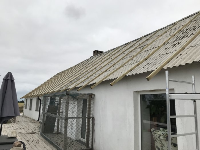

Skruvning av reglar genom eterniten. Woody rekommenderar förborrning med 5 mm borr och galvade skruvar 160x6 mm. Jag hade föredragit en själborrande skruv men de hävdar att det inte finns i den här storleken för utomhusbruk. Någon som känner till en bättre skruv?
Infästning av strö och bärläkt:
Woody rekommenderar skruvning framför spikning, jag hade från början tänkt köpa Dewalts batteridrivna spikpistol och kört med 90 mm spik i bärläkten och 70 mm i ströläkten. Vad tycker forumet? Skruv är håller säkert bättre men spik går betydligt fortare.

Takskiss
Södra taket
Norra taket
Östra taket
Västra taket

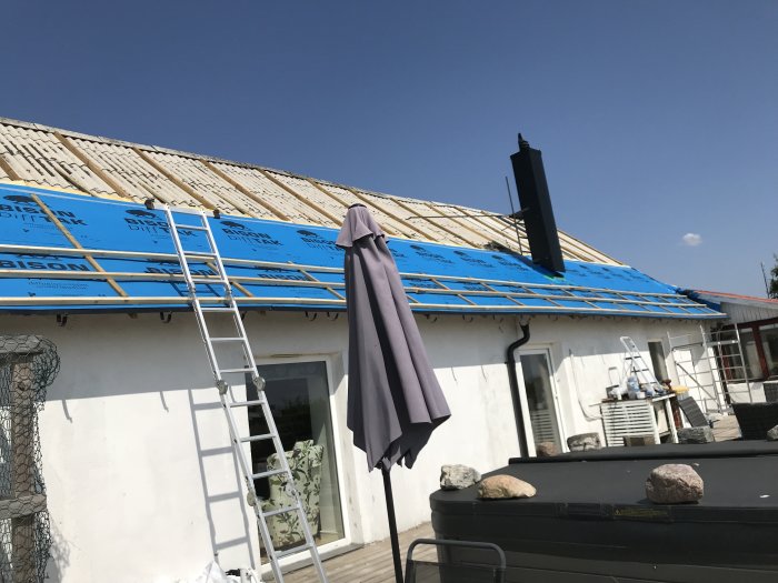

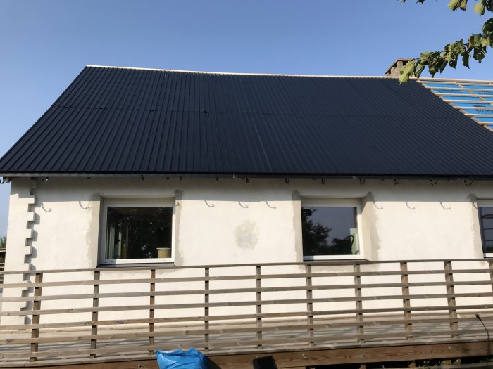

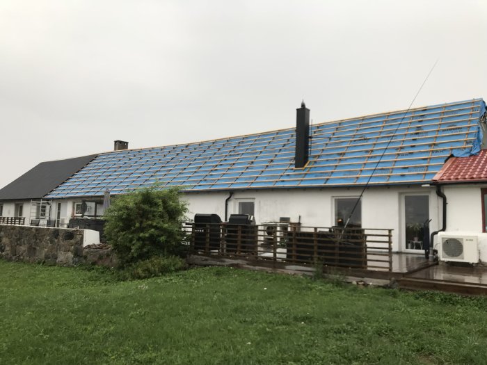

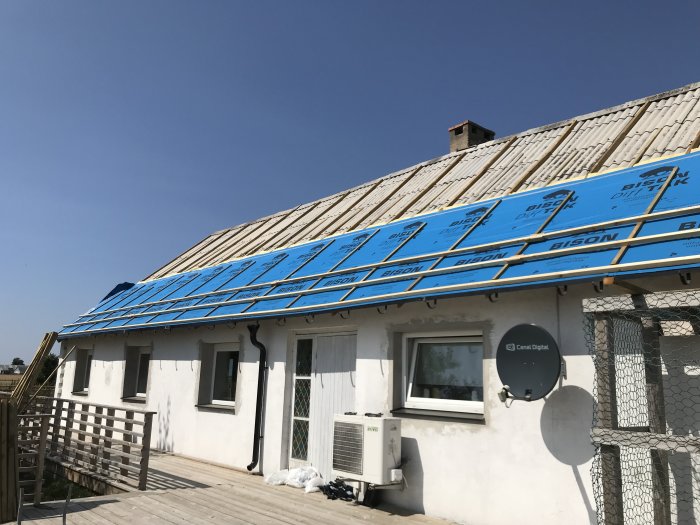

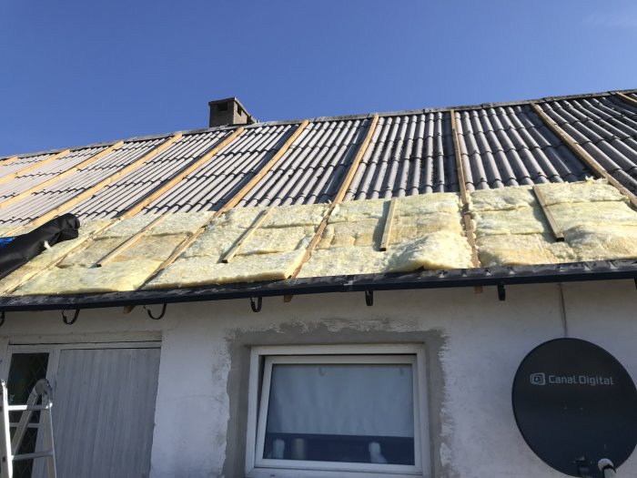

Här kommer en liten uppdatering av hur det gått hittills.

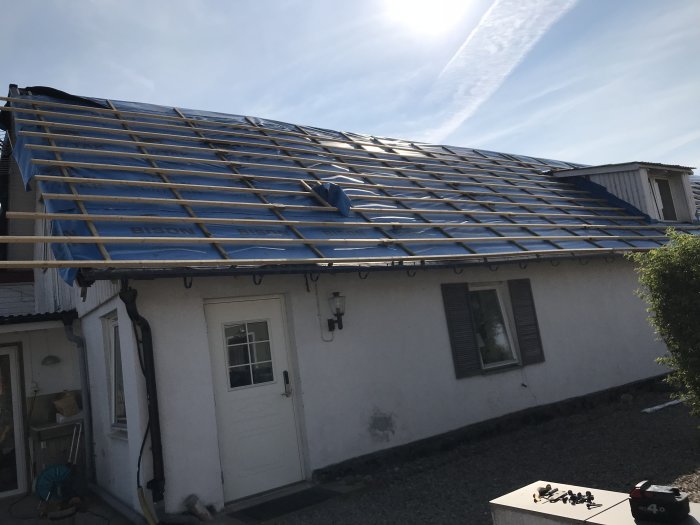

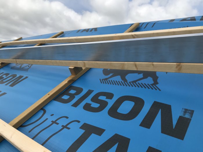

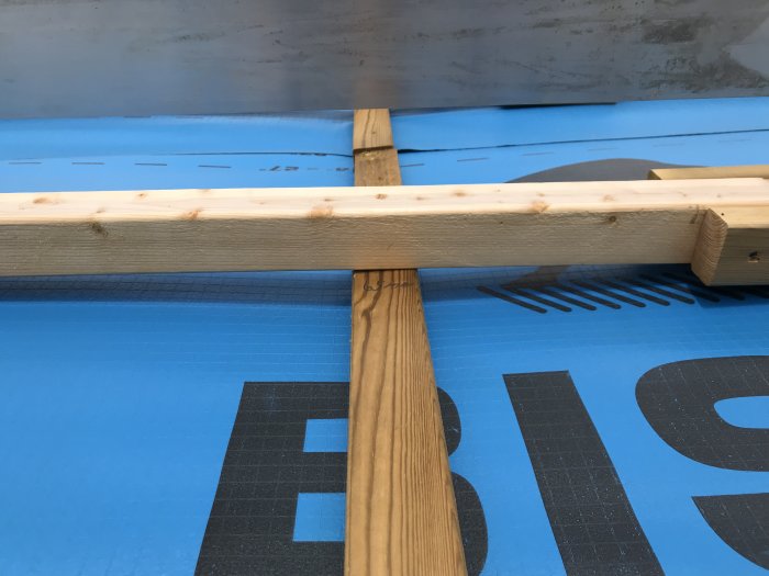

Det blev tillslut stående 45x70 tryckta reglar skruvade ner i sparren med 160 mm skruv. Isolering med skivor av glasull mellan reglarna. Diffusionsöppen duk följt av tryckt ströläkt 45x28 och bärläkt 45x45. Ströläkten har skruvats med 70 mm skruv och bärläkten med 100 mm.
Det har tagit nästan 4 veckor att få klart södra, norra och östra taket. Har nu bara västra taket kvar.
Det var ingen höjdare att sitta på det södra taket från morgon till kväll när det var som varmast..... Har nog druckit uppåt 4 liter vatten om dagen.

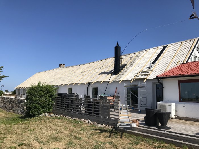

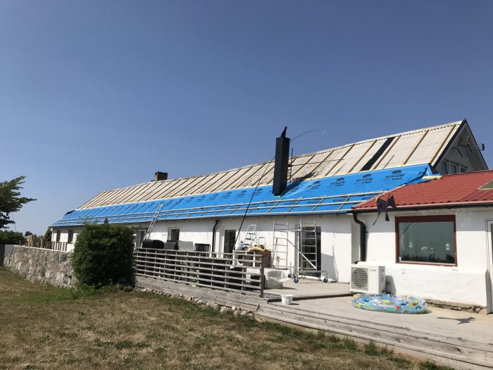

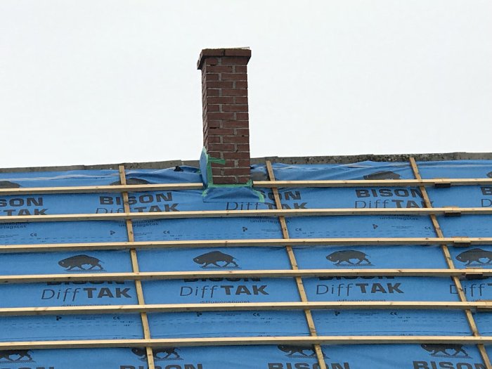

Uppregling av södra taket

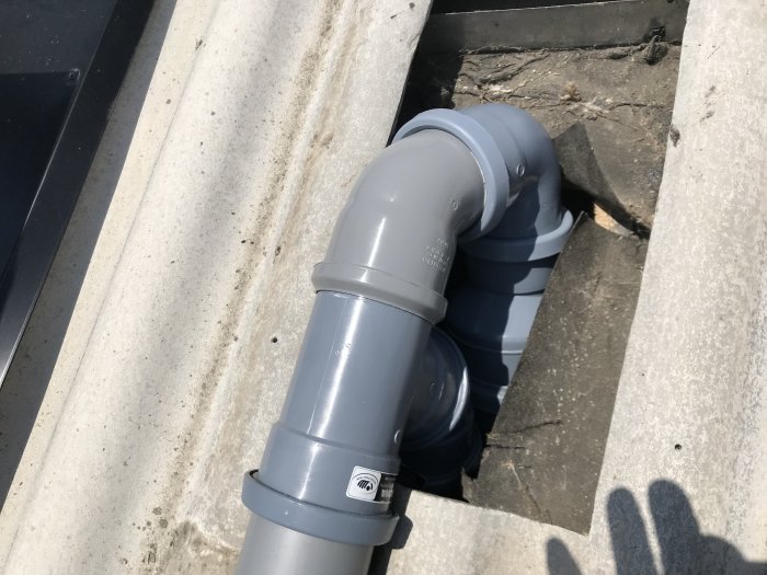

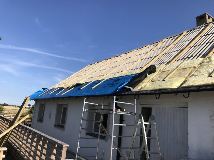

Tog bort huven för badrummets frånluftsfläkt, drog ner det till takfoten istället.

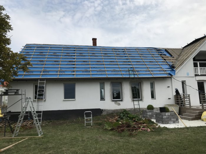

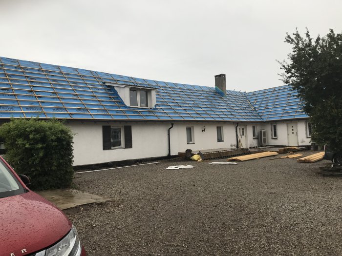

Isolering och dukläggning påbörjad på södra taket

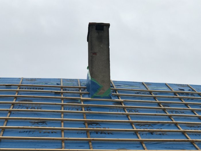

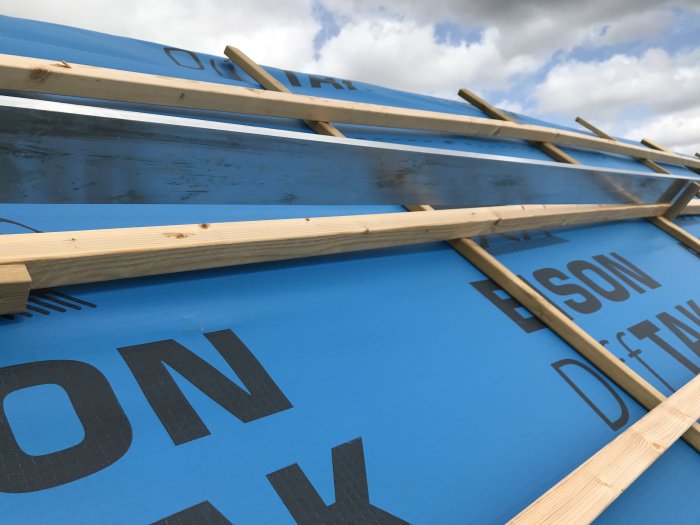

Första vändan ströläkt och lite bärläkt
Några varv till

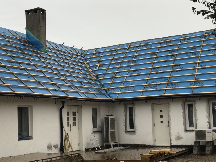

Följt av norra och östra sidan
Skorstenarna ska plåtas in så de matchar skorstenen på södra taket.

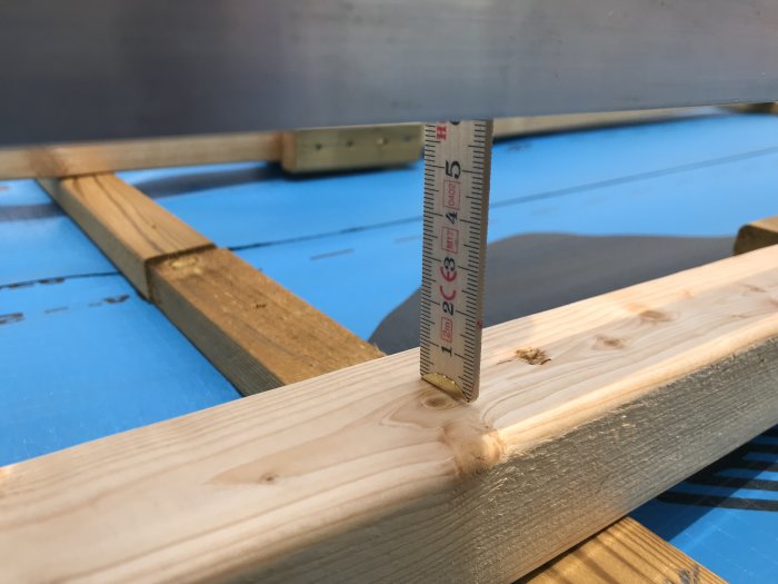

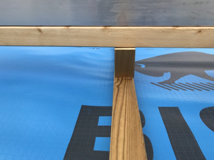

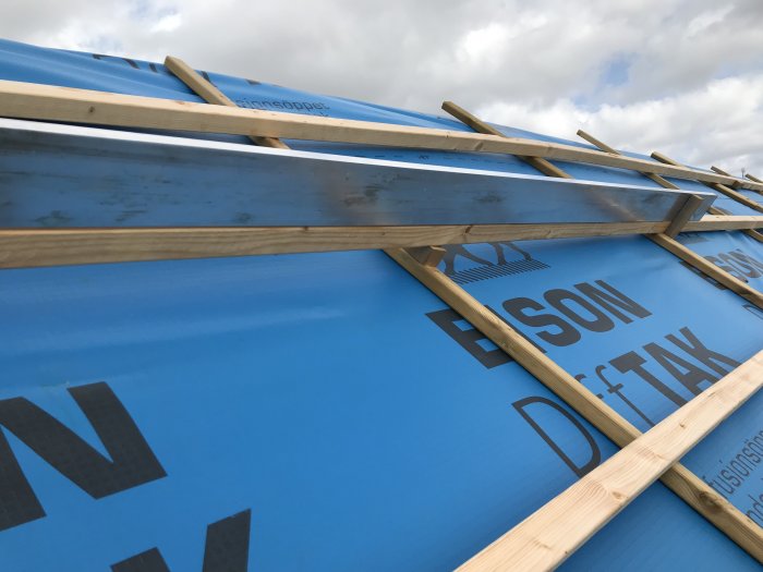

Södra taket är ordentligt vågigt i horisontalled. Här behöver en uppriktning göras göras, har precis köpt en rätskiva i aluminium på 6 meter tänkte lägga den på bärläkten mellan de högsta punkterna, lossa skruvarna till bärläkten och palla under tills rätt nivå uppnås. Någon som har några bättre förslag?

En positiv effekt som vi inte räknat med var temperaturen på ovanvåningen. Vi flyttar ner vårt sovrum på sommaren då det blir olidligt varmt uppe på sommaren. Kattvinden under södra taket blir en riktig bastu och ovanvåningen inte långt därefter. Så fort vi fått på isoleringen så sjönk temperaturen till samma som bottenvåningen jag uppskattar minskningen till närmare 10 grade(känsla, ej uppmätt.) Även en så här varm sommar så går det nu att sova på ovanvåningen.

Hittade du några bra skruvar till de tryckta reglarna? Ty galvaniserat brukar ju inte gilla salterna som finns i tryckt virke i kombination med fuktig utomhusluft eller tror man att det inte är någon risk med korrission när det blir helt inbyggt?

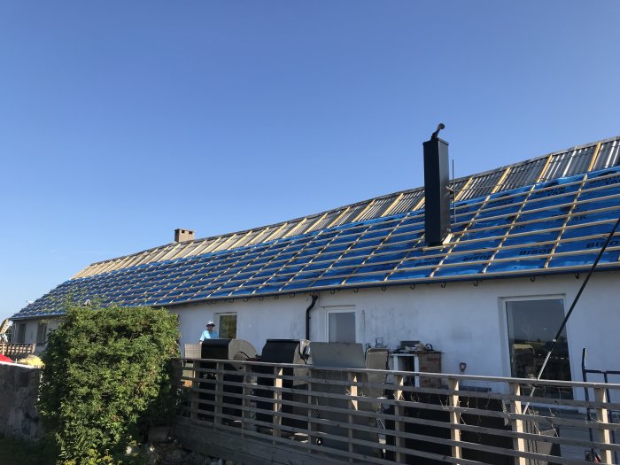

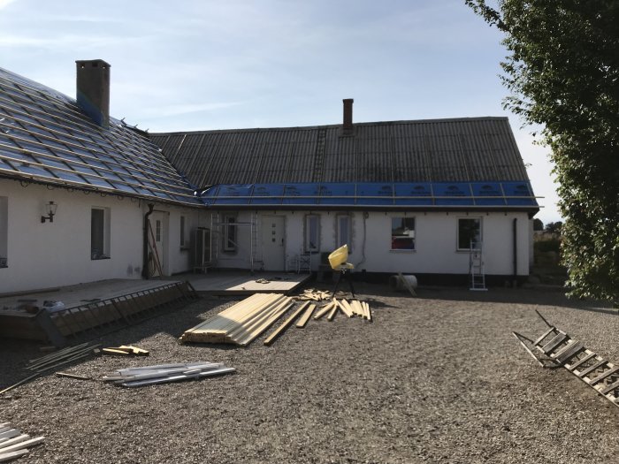

Här kommer foton på gårdagens och dagens arbete. Hoppas på att bli klar med det sista taket imorn.
Gud_
Helgens övningar blev att isolera, lägga duk och läkta den sista delen runt ränndalen i väster.

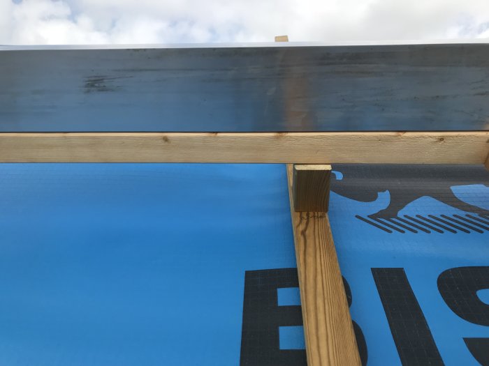

Idag har jag påbörjat uppriktningen av det södra taket.
Högsta uppmätta nivåskillnaden hittills är 74 mm.
Toddbertuzzi och 2 till

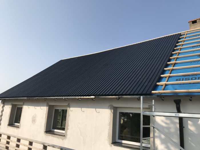

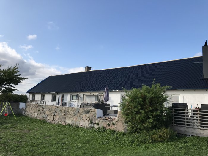

Det tog ett flertal dagar men tillslut var det södra taket uppriktat i tisdags kväll, färdig i regnet när det började mörkna. Högsta nivåskillnaden blev 87 mm.

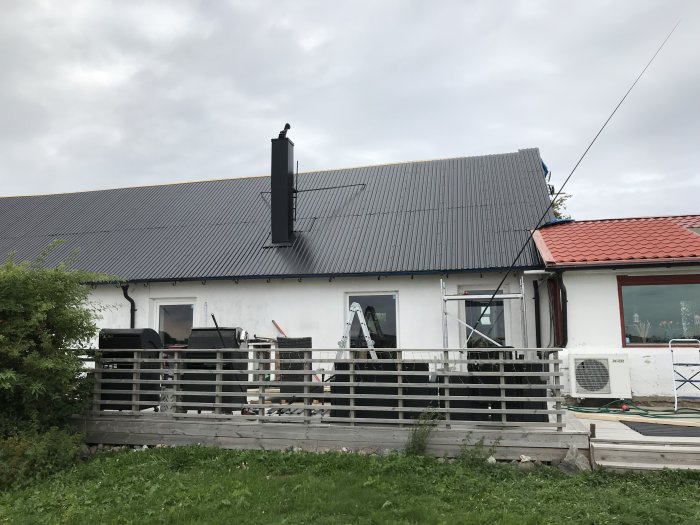

Onsdag kom farsan och brorsan på besök för att hjälpa till med plåttaket, var rätt knäckt när vi slutade runt fem-tiden och enbart fått upp 18 av de 70 plåtarna som går åt till det södra taket. Södra taket utgör ca 1/3 av totalen så jag såg en omöjlig uppgift framför mig att få klart allt. IMG_0816.JPG
Torsdag regnade det hela dagen, tur det då jag haft en fruktansvärd värk i vänster hand och fot. Är högerhänt så inte van vid att hantera en tung skruvdragare med vänstran samt så får vänster fot bära upp all tyngd när jag hänger över plåten för att skruva i skruvarna längs vänstra kanten.....
Kändes bättre efter fredagen då vi fick upp 30 plåtar på samma tid som 18 dagen innan, har fått upp ett bra tempo samt minskat lite på mängden skruv efter diskussion med Woody. Brorsan fick skruva fast de sista två plåtarna medan jag fota lite.
Fredag kväll var både mina och frugans föräldrar här på middag med övernattning så jag satte alla i arbete idag och är nu nästan helt klar med taket. Satan vad lång tid det tog för att få det rätt vid skorstenen.....
Tyvärr så hade Woody felberäknat materialåtgången så det saknades två plåtar, detta upptäckte jag redan i onsdags så får hem mer plåt nu i veckan när takpanneplåten till de andra taken kommer.
Har tyvärr gjort en egen felmätning, mätte takhöjden på högra sidan av taket och tänkte inte på att det var lägre där jämfört med resten. Därför räcker inte 2x3 meter utan har fått beställa till 30 stycken plåtar om 0,5 meter för att sätta längst upp mot nocken. Får montera dessa från andra sidan nocken innan det taket läggs.
Har även fått in en offert från en lokal plåtslagare på att plåta in de två äldre murade skorstenarna, 22.500 efter ROT. Rätt saftigt tycker jag men offert nummer två var ett par tusen högre så det är väl inte extremt då.....

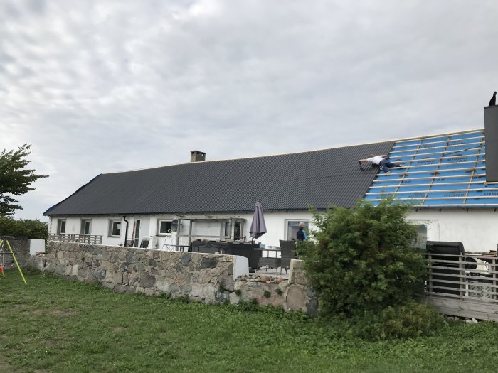

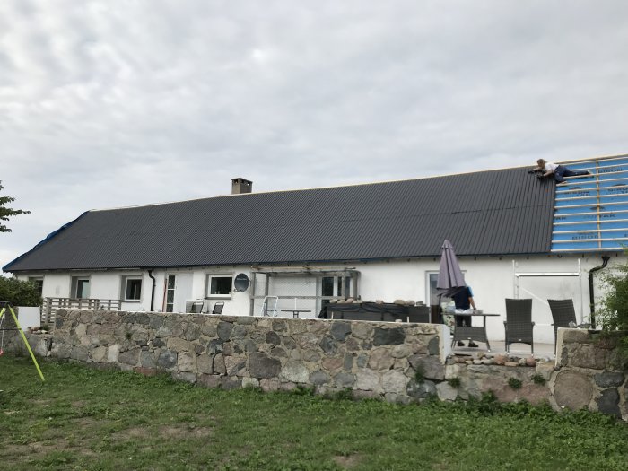

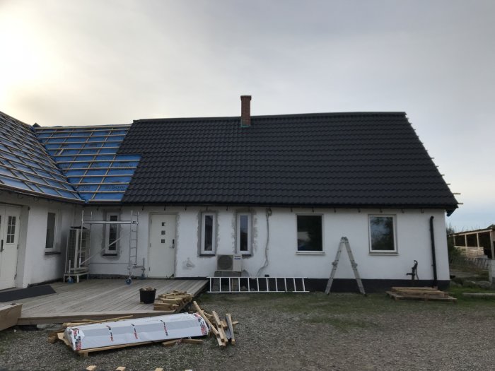

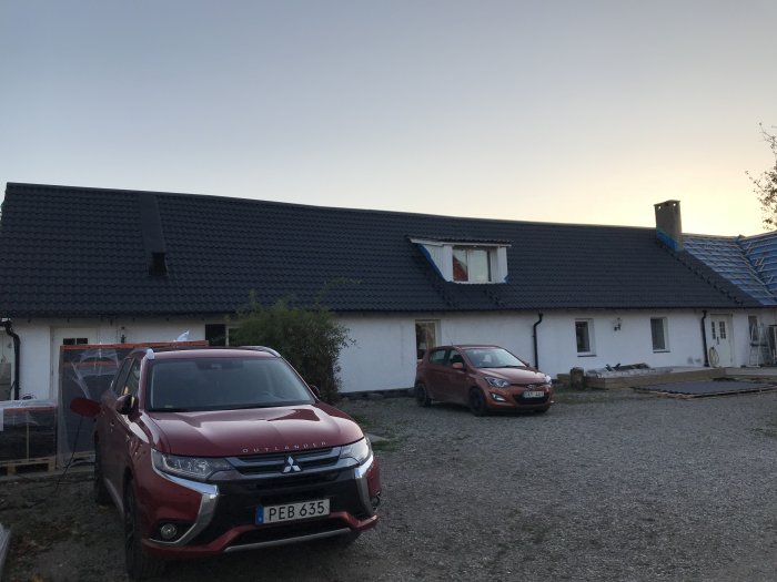

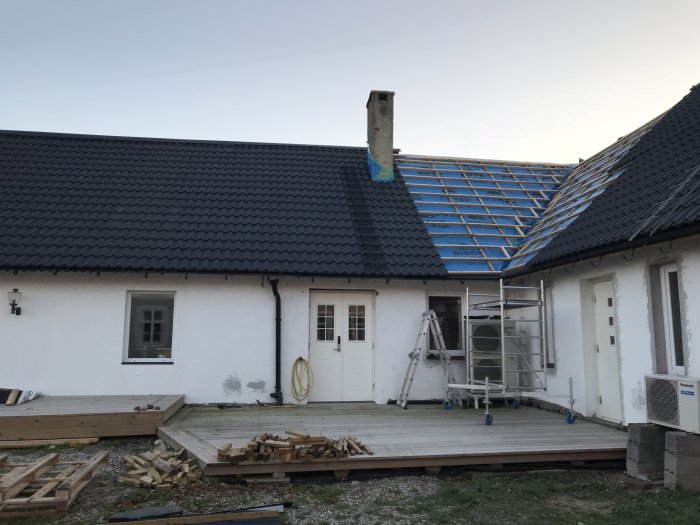

Såg att det var ett tag sedan som jag gjorde något inlägg här. Började jobba igen 1/9 så det har bara blivit jobb på helgerna sedan dess.

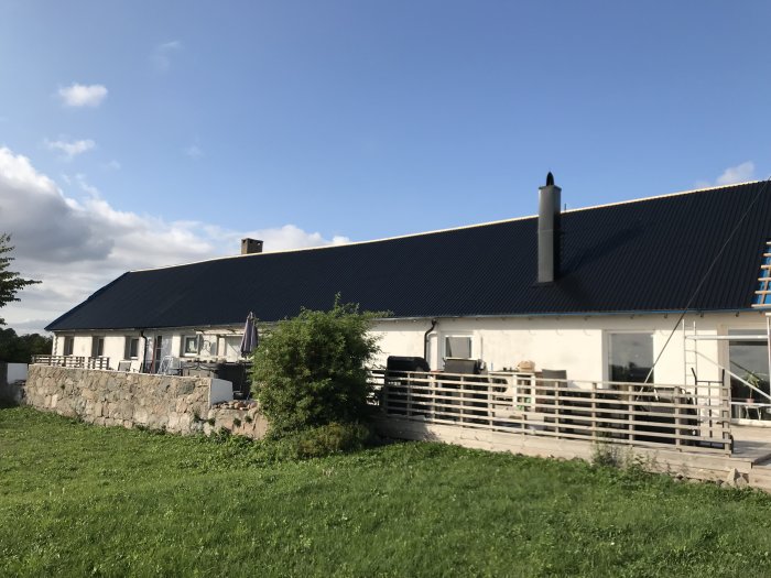

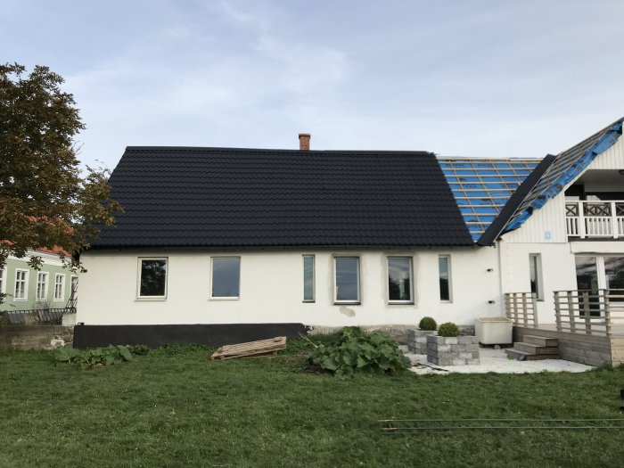

Status nu: Södra taket helt färdiglagt, hängrännor och vindskivor återstår. Östra, västra och norra taket lagt fram till ränndalarna.Ränndalrna monteras med tätning efter hand som vi lägger "sida 2" på respektive byggnadsdel. Tar en jäkla tid....
Södra taket färdigt, nock ej monterad vid fototillfället
Västra taket lagt fram till ränndalen
Östra taket lagt fram till ränndalen.
Norra taket lagt fram till ränndal. Vad tid det tar runt takkupa och skorstenar....

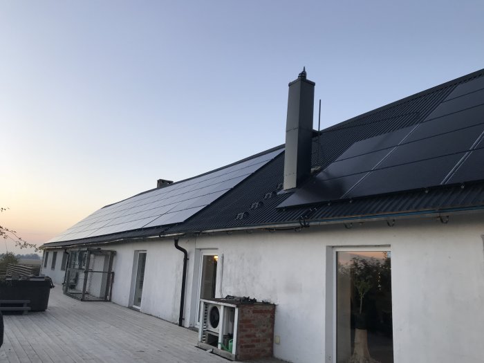

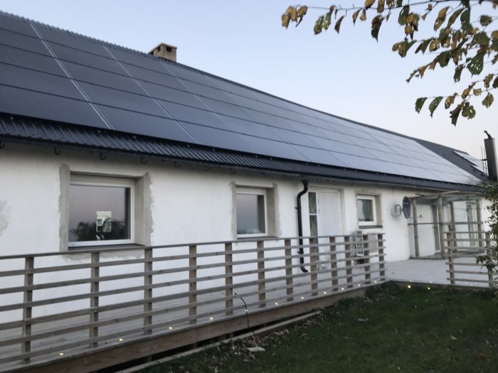

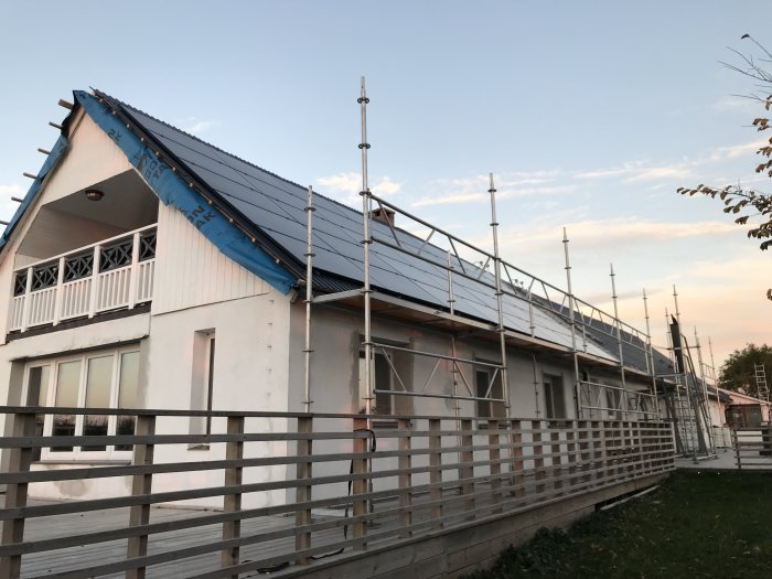

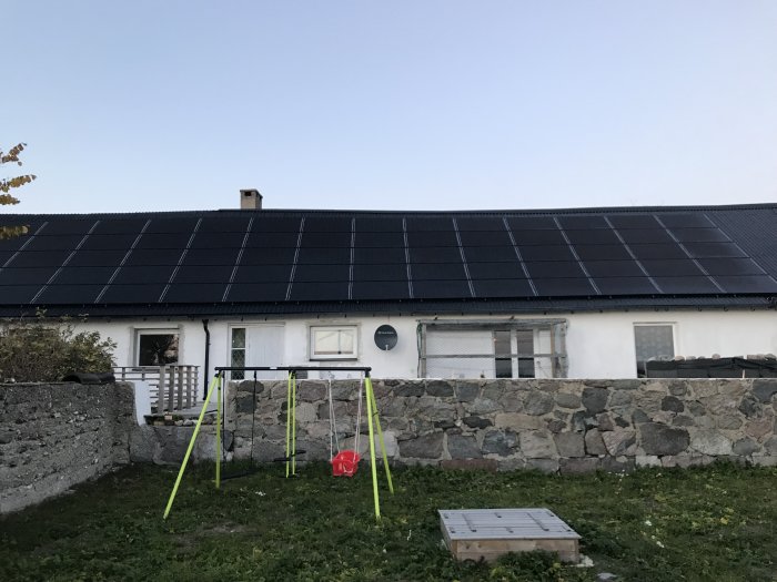

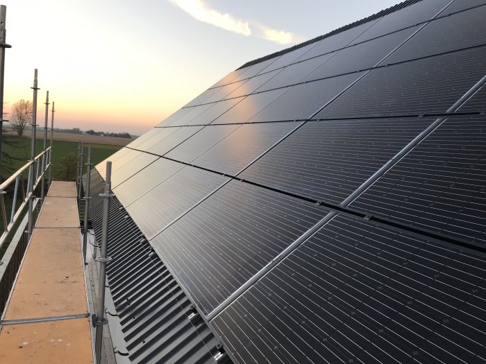

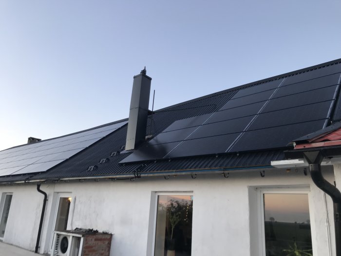

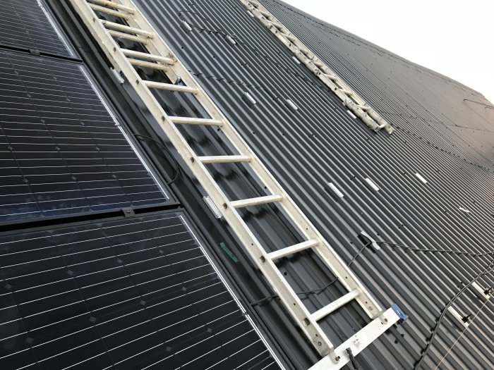

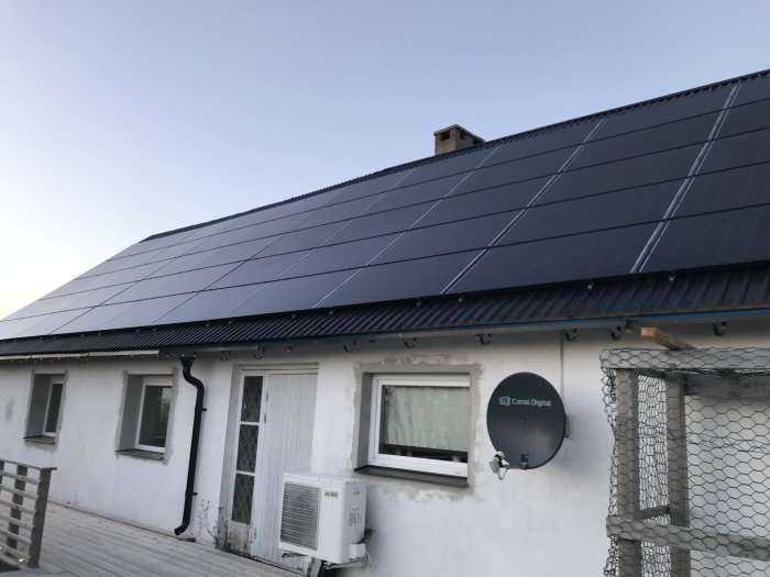

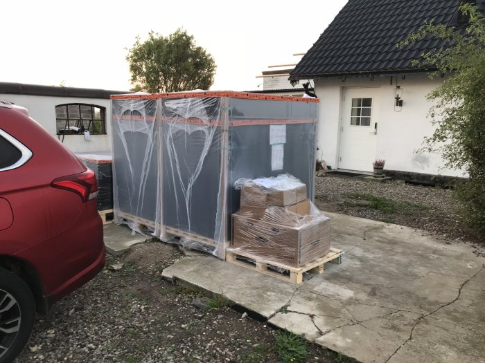

Solcellerna anlände i torsdags, montörerna kom i morse och har nu påbörjat monteringen :D
Sthlm1891

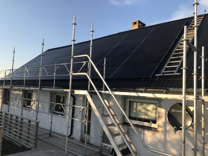

Efter första dagen har de fem montörerna monterat byggställningen plus 40 av 88 paneler. EA694482-FCEF-4D38-888D-DD1FF6820BF9.jpeg
RoBo och 3 till

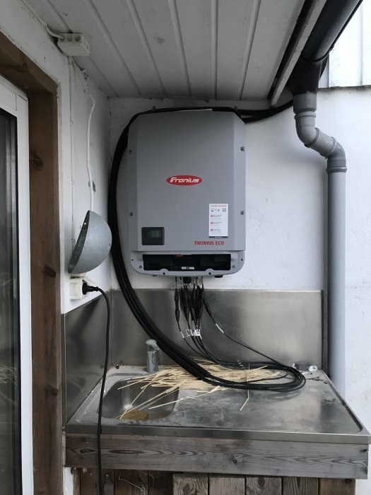

Då var själva montaget klart och nu väntar vi bara på elektrikern som kommer nästa vecka, samt nätbolaget när nu de kommer.
