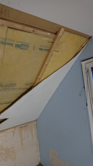

Tjena. Bor i en 1,5plans villa ifrån -85. Håller på att blåsa ut hela övervåningen för totalrenovering. Jag tycker att det ser lite konstigt ut under spånskivan i taket. Dom har reglat och satt 50mm isolering innan plasten. Min tanke är att sätta gips direkt emot plasten. Eller är det jag tänkt göra fel och som det ser ut nu är rätt? Jag tror att första ägarna köpt huset med oinredd vind för väggarna jag rivit har inte varit så bra byggda.
/Mvh Stefan

Det ser rätt ut.
Plasten ska sitta max 30% in i isoleringen och isoleringen ovanför är garanterat mer än 10 CM.

Tack för svaret. Har anlitat snickare för väggar och badrum. Lutar åt att taket skrivs upp på att göra listan. Men nu vet jag så det inte blir fel om jag får energi att bygga
