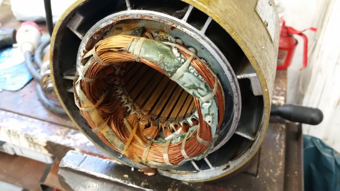

Nu är främre gavel loss! Gick så fint med en avdragare, provat knacka på "fläkt axeln" med gummiklubba samt en 2x4 och slägga men det var en jäklar rotor o sitta fast.

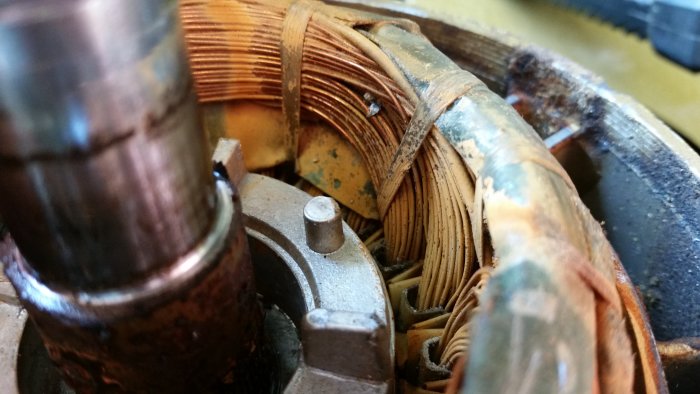

Såhär ser den värsta delen ut, bara lite ytrost än sålänge

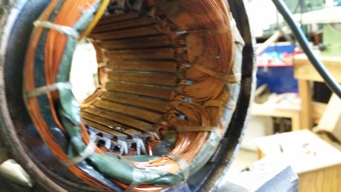

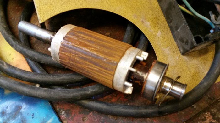

Allt verkar hamna imellan men nu är rotor ur!

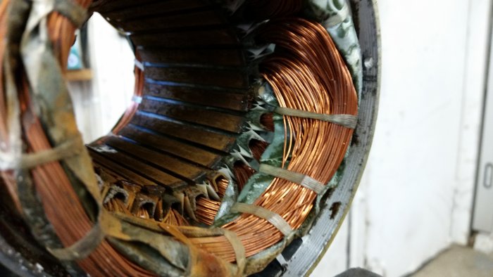

Hur skall jag gå vidare nu tycker ni? Allt verkar krut torrt så ugnen klarar sig denna gång
Jag skulle torka den en vecka i pannrummet.
Sedan kontrollera att isoleringarna är i skick med en megger.
Sedan plocka ihop den med nya C3 gummikapslade kullager om meggern visade godkänt.

Fukt är jag inte orolig för. Vad skall jag rengöra kontaktytor rotor/stator med? Trollull? Eller då kanske det finns risk att det blir järn damm i stator? Är det bättre med C3 lager? De har ju liiite större spel och klarar värme bättre kanske, 2rhs blir det allagånger då jag aldrig orkar dela o manuellt smörja dem
Vilka kontaktytor menar du? Det är väl bara i lagerringarna som det skall vara kontakt mellan delar i rörelse. Jag skulle slipa bort rosten för hand med fint slippapper. På statorn gäller det då att hålla koll på pappret så att man absolut inte kommer åt lindningarna. Om det sedan blir lite rost kvar spelar ingen roll. Det viktiga är att inte rosten på rotorn skrapar i rosten på statorn.
Precis det är rosten på rotor jag vill ha bort, resten kan jag nog bara torkan av. Men då kör jag på lite fint slippapper bara. Tackar
Scotchbrite funkar också, då slipper man korn från slippapper.
