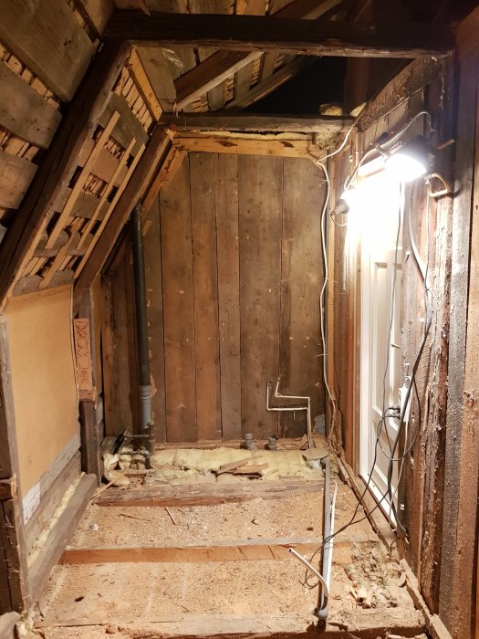

Tänkte påbörja en byggtråd om mitt blivande badrum och klädvård.

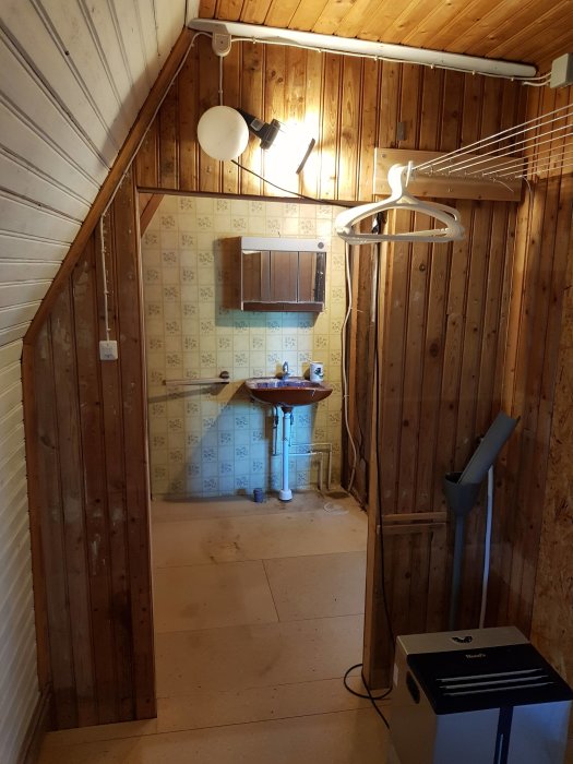

Allt är tänkt att inrymmas i en av kattvindarna i mitt gamla 1,5 plans 20-tals hus.
Nu i helgen har allt tagit en väldig fart och av rivandet återstår nu att skyffla ut spånet i golvet. Sedan påbörjas byggfasen.

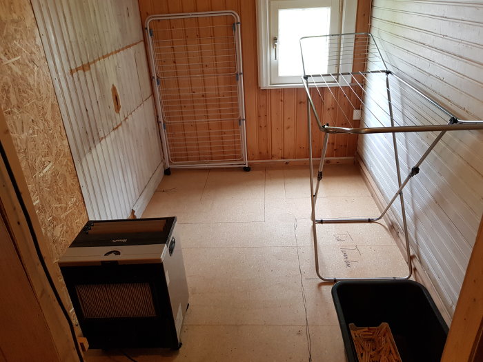

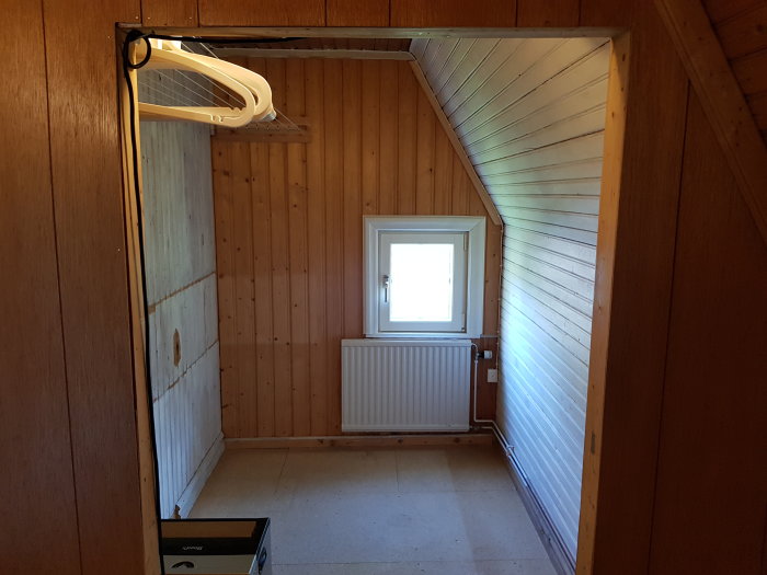

Rummet som har varit garderob och skafferi var från början avskilt med en mellanvägg som förra ägaren tagit upp ett dörrhål i.
Rummen hade från början var sin liten söt spegeldörr med måtten 60×180. Inget man vill ha i ett nytt badrum så den ena sattes igen och den andra byttes mot en mer ändamålsenlig dörr vid renoveringen av rummet utanför.
Fortsättning följer

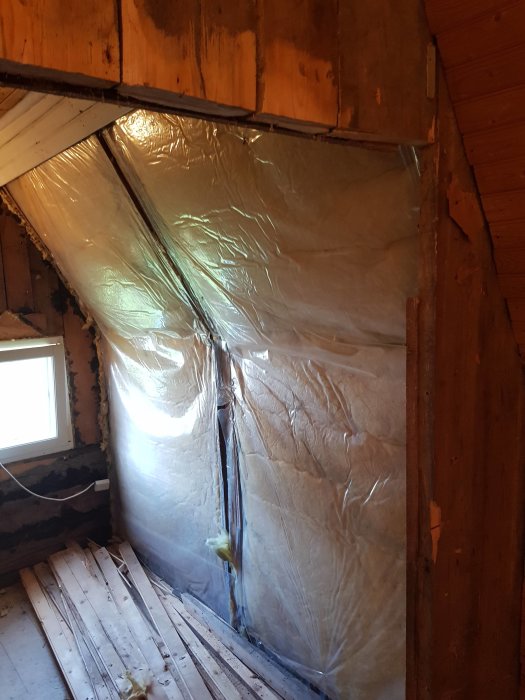

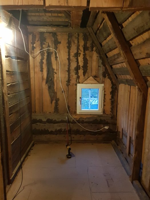

Lite bilder från rivningen i helgen som var. Nu återstår att skyffla ur spånet ur golvet. Sedan börjar uppbyggnadsfasen.

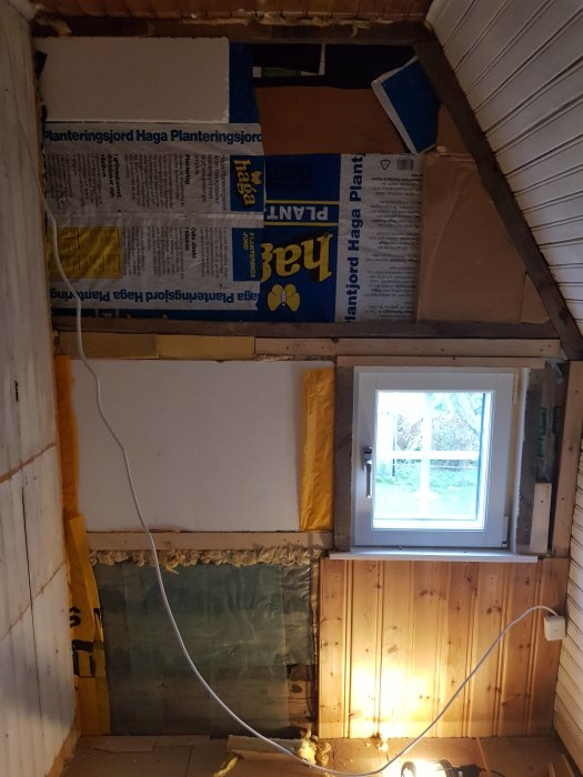

Förra ägaren hade tilläggsisolerat helt enligt HusAMA och BKR
Visste ju inte hur det såg ut bakom så det var lika bra att riva allt.
Spånskivegolvet var glest skruvat och olimmat så det plockades upp utan ansträngning.
Det tog mer emot att bräcka upp trägolvet och lägga det på sophögen. Tröstar mig med att jag har två rum med orginalgolven kvar.
Mellanväggen av entumsbrädor fick stryka på foten
Bara spånet kvar att skyffla ut.

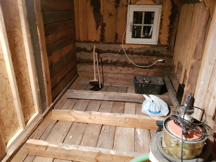

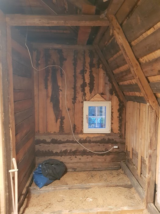

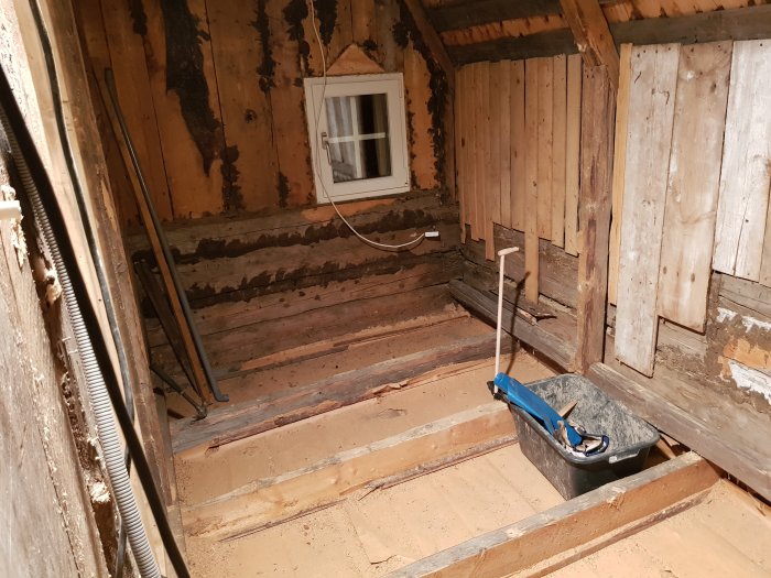

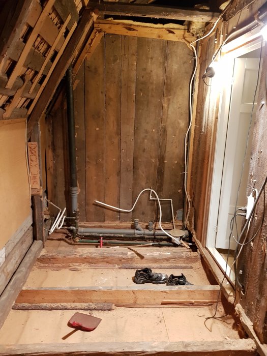

Ikväll skyfflade frugan och jag upp spånen i de sista facken. Nu återstår lite rivning av rör och sedan börjar uppbyggnadsfasen.
Nästan spånfritt

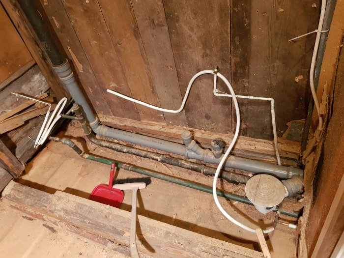

Riva lite rör. Blir bara luftstammen och radiatorrören kvar sedan.

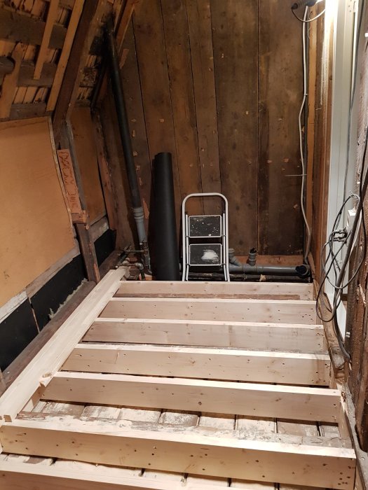

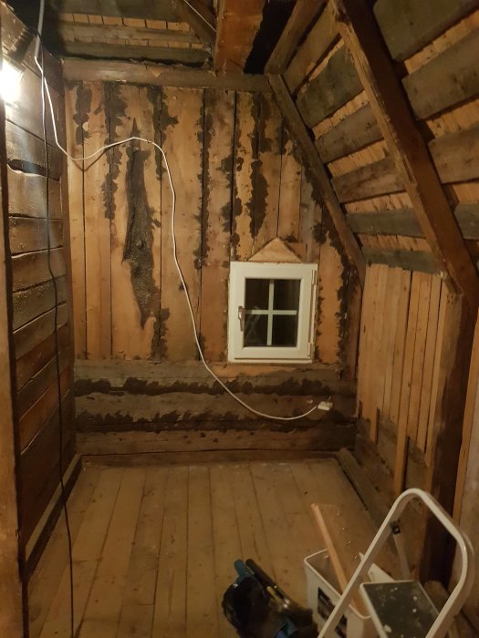

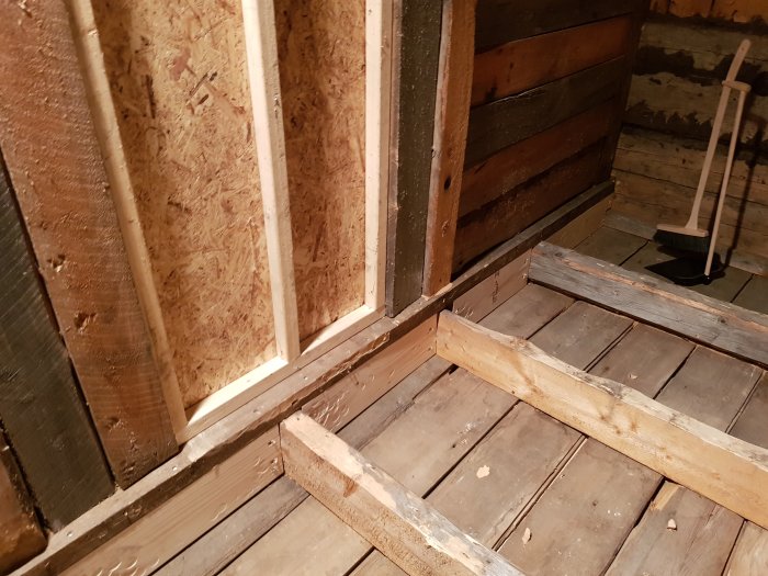

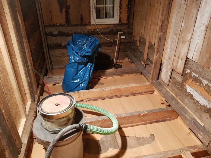

Efter att ha dammsugit upp det sista spånet (trodde jag) så bestämde jag mig för att riva bort pappen och de lister den satt fast med. Sedan kapades regelbitar och slogs in i golvfacken under väggen. Dels för att hålla spånet på plats men även för att ge viss krysskolvning åt de gamla golvbjälkarna.
Sedan återstod det att dammsuga upp det spån som letat sig in under pappen.

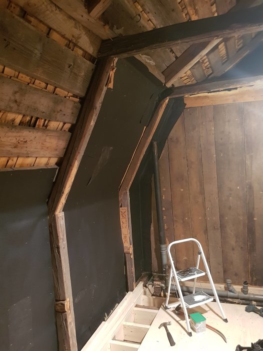

Nu följer att skruva på 45x220 på de gamla bjälkarna för att rikta upp golvet.

Ser ut som du kommer få jobba lite för o bygga upp en regelvägg i det rummet. kan du offra på dig att regla upp alla väggar med normalt ccmått? eller försöker komplettera väggarna så det går o skruva skiver direkt i dom? (för o slippa krympa rummet)
Man ser ju att det varit ett fönster med spets upptill förut, ungefär som på bilden nedan, ni har inte funderat på att byta till ett sådant igen?
Jo det kommer att bli en utmaning. Kommer få tjocka på med så lite som möjligt. Det tråkiga är att inget är rakt.

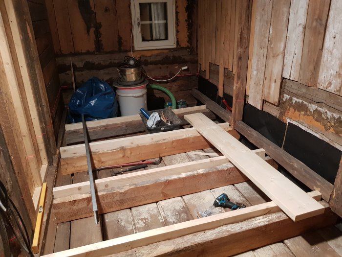

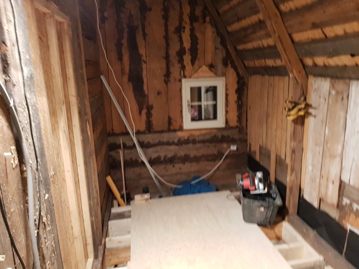

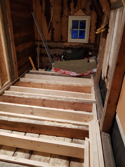

Kört igång med golvreglarna. Med hjälp av laser och långpass försöker jag få allt i våg. Funderar på att köpa mig ett billigare pass, förstår vad min bror menade med att passet är för känsligt.

Golvreglarna låg ju inte direkt på cc 600 så jag bestämde mig för att lägga i lite fler så nu ligger de på typ cc 300, borde ju inte bli sämre i alla fall. Sist idag åkte två skivor 15 mm plywood in som tillfälligt golv.

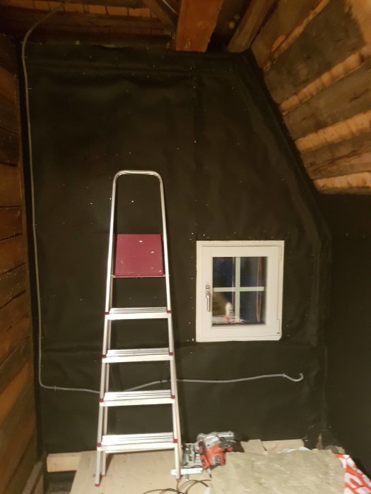

Nu när man kan ställa upp en bock så har jag rivit lite rör och kabel samt dragit om elen till utomhusbelysningen.
Även hunnit påbörja uppsättandet av vindpappen. Tror det blir bättre med det än begagnade jordpåsar och sånt.
