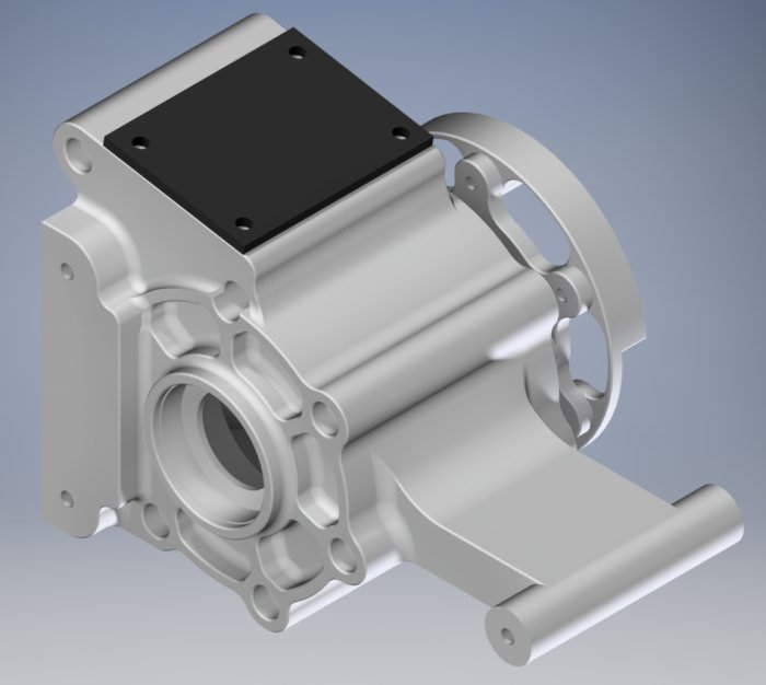

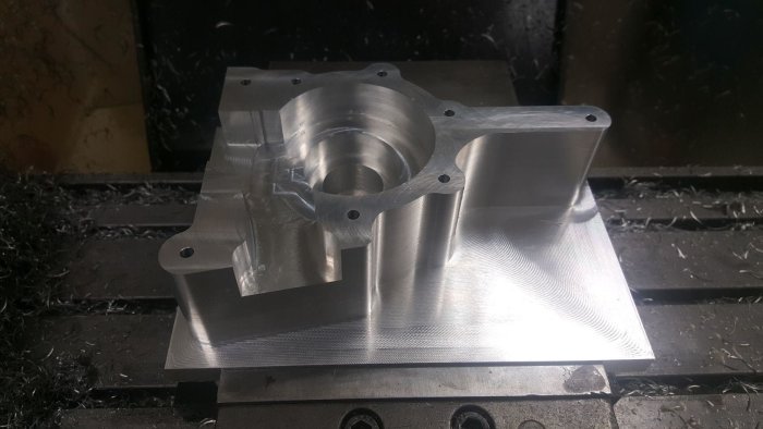

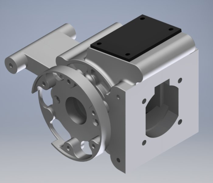

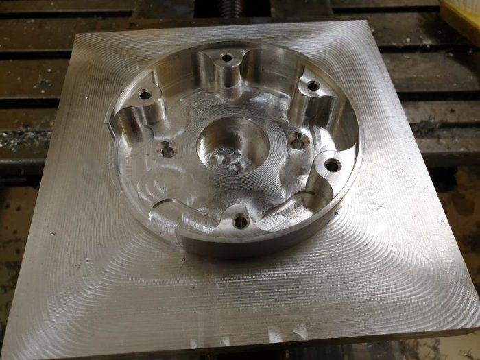

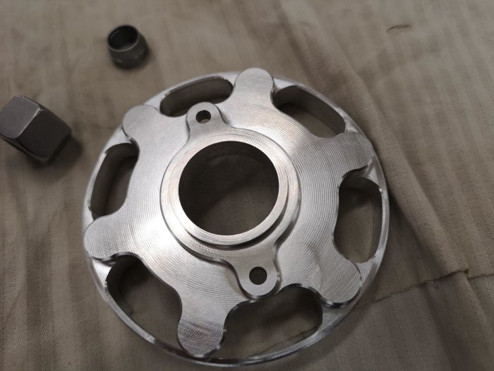

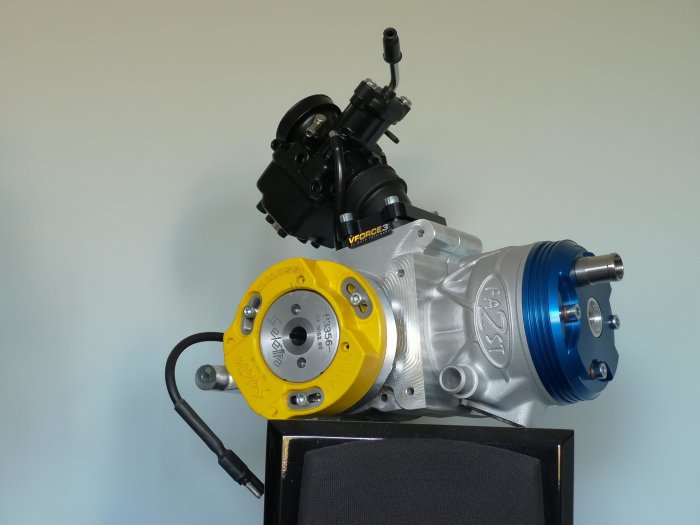

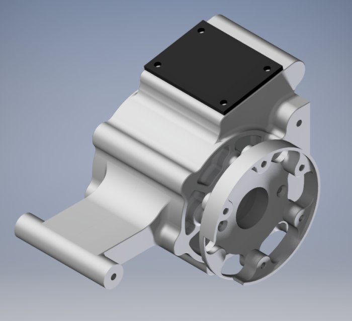

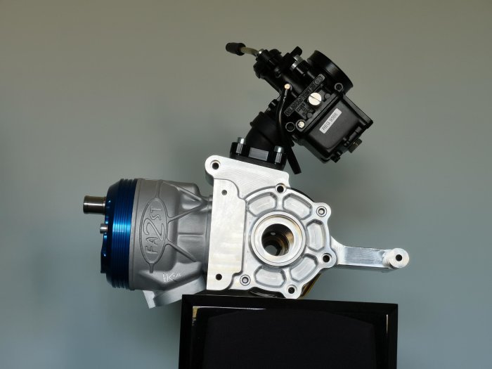

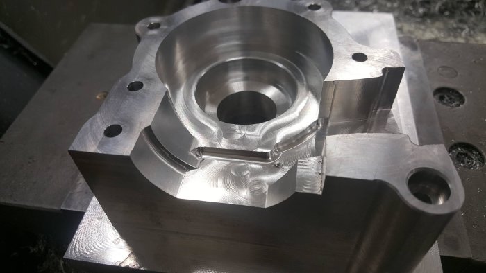

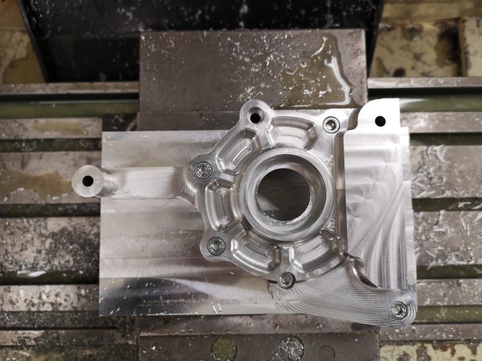

Ett litet projekt jag håller på med.
Viktorcloetta och 5 till

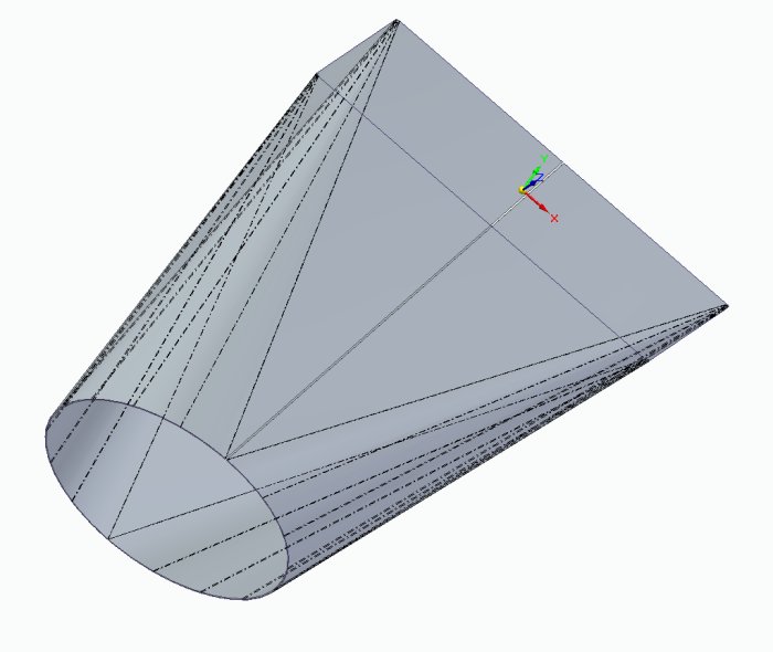

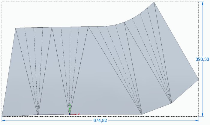

Har inte jobbat så mycket med Solid Edge men det var en funktion som Fusion 360 helt saknar, att kunna platta ut delar i plåt. Såhär måste man hålla på om man ska göra en övergång i Fusion 360 och platta ut den:
I Solid Edge finns det en färdig funktion för att göra plåtprofiler. Först gör jag den i 3D.
Sen är det bara att platta ut det. Kan bockas från en bit 0.7mm plåt.
